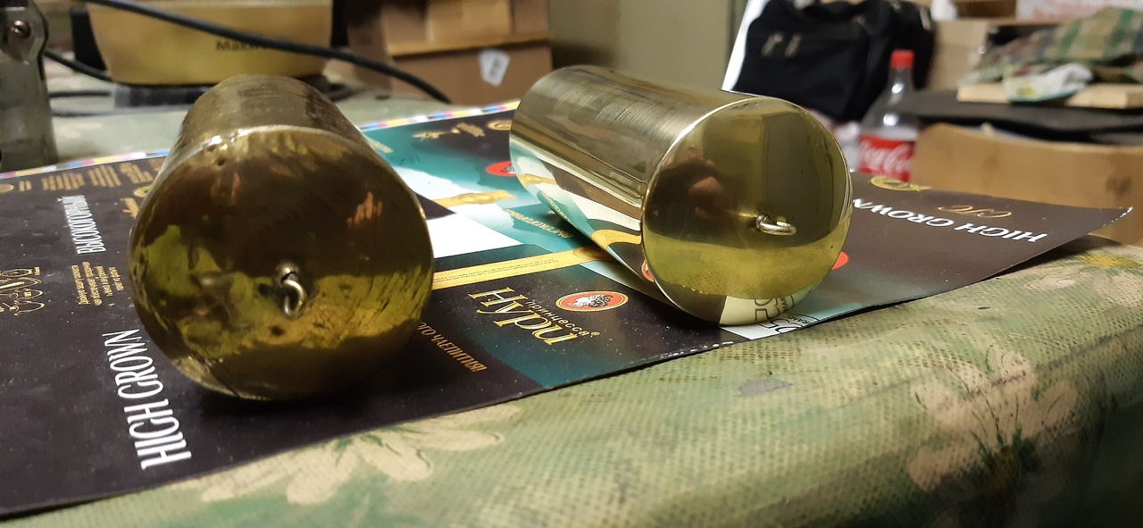

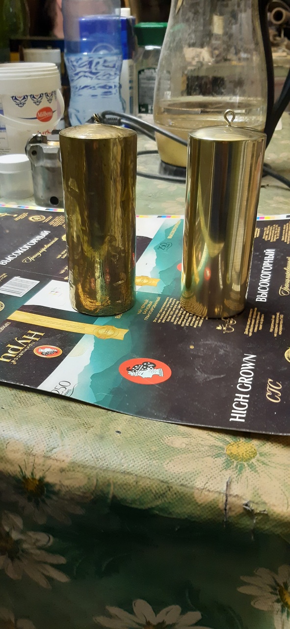

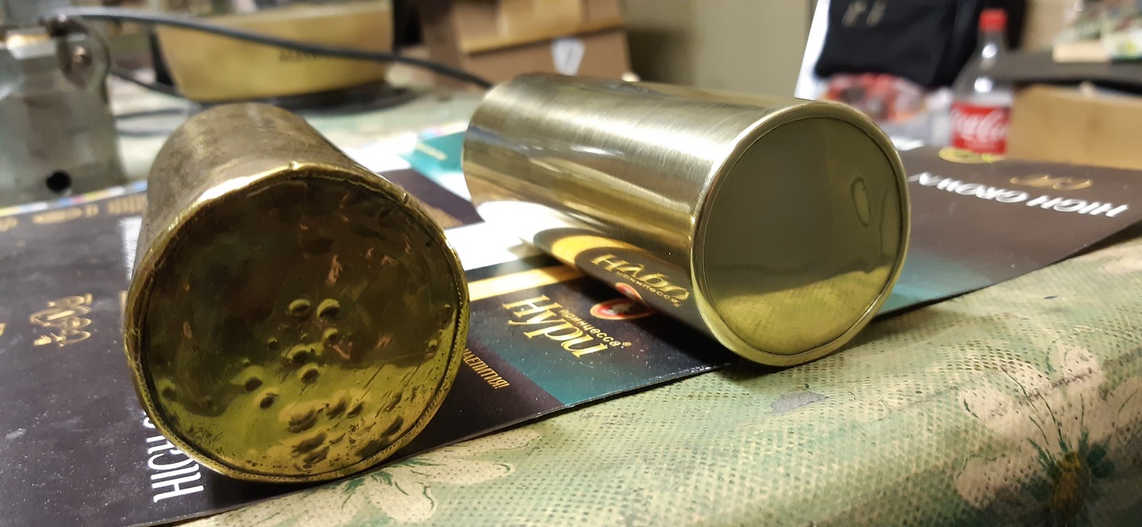

То ли родную выпрямить, то ли новую помять.

Сообщение от Maksim63 Посмотреть сообщение
Вложение 3413998
Вложение 3413999
Вложение 3414000
Новую помять, родную лучше не трогать.
Вложение 3413998
Вложение 3413999
Вложение 3414000
Отличная работа!!!

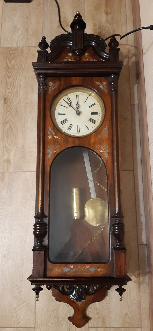

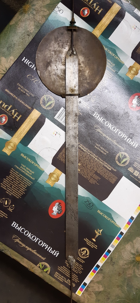

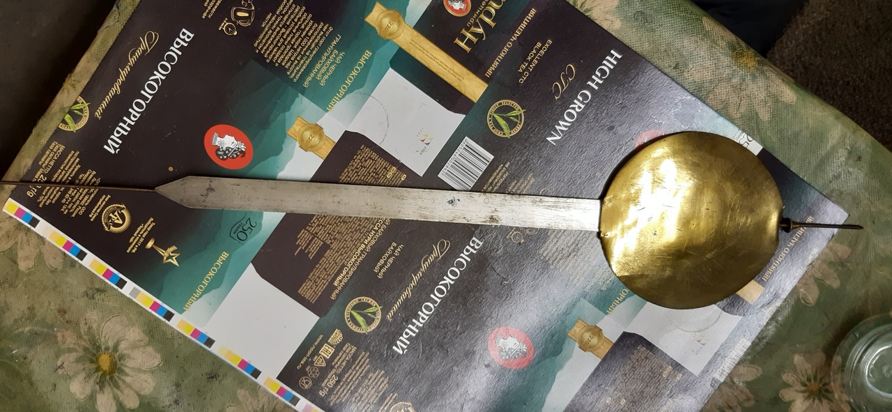

Добрый день. Подскажите стальной стержень маятника бывает? Или это более поздний ремонт?
Вложение 3414822
Вложение 3414823
Вложение 3414824

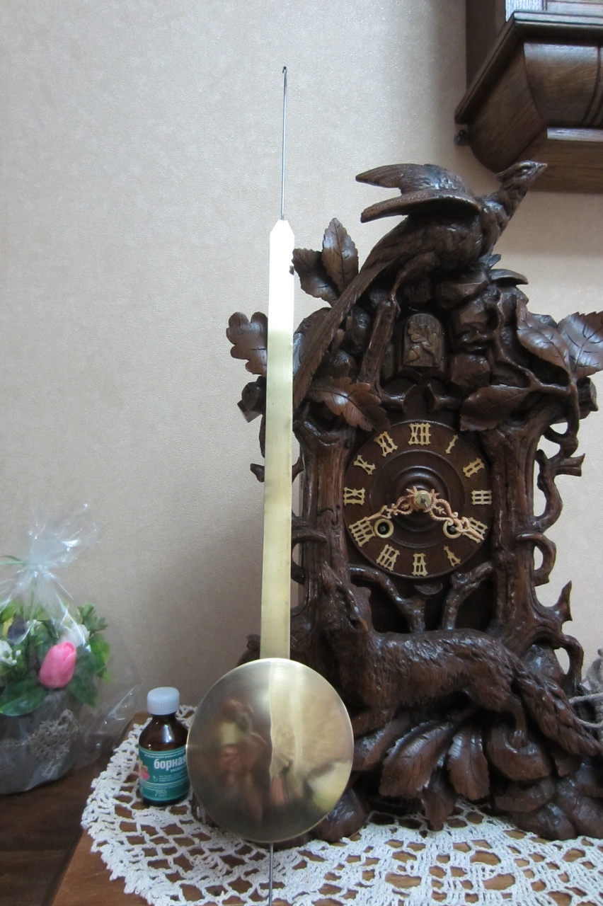

Как правило хорда латунная, так же как и линза. Потребуется маятник пишите в личку, делаю такие.

Не подскажете размеры латунной полосы хорды маятника: длина, ширина, толщина?
