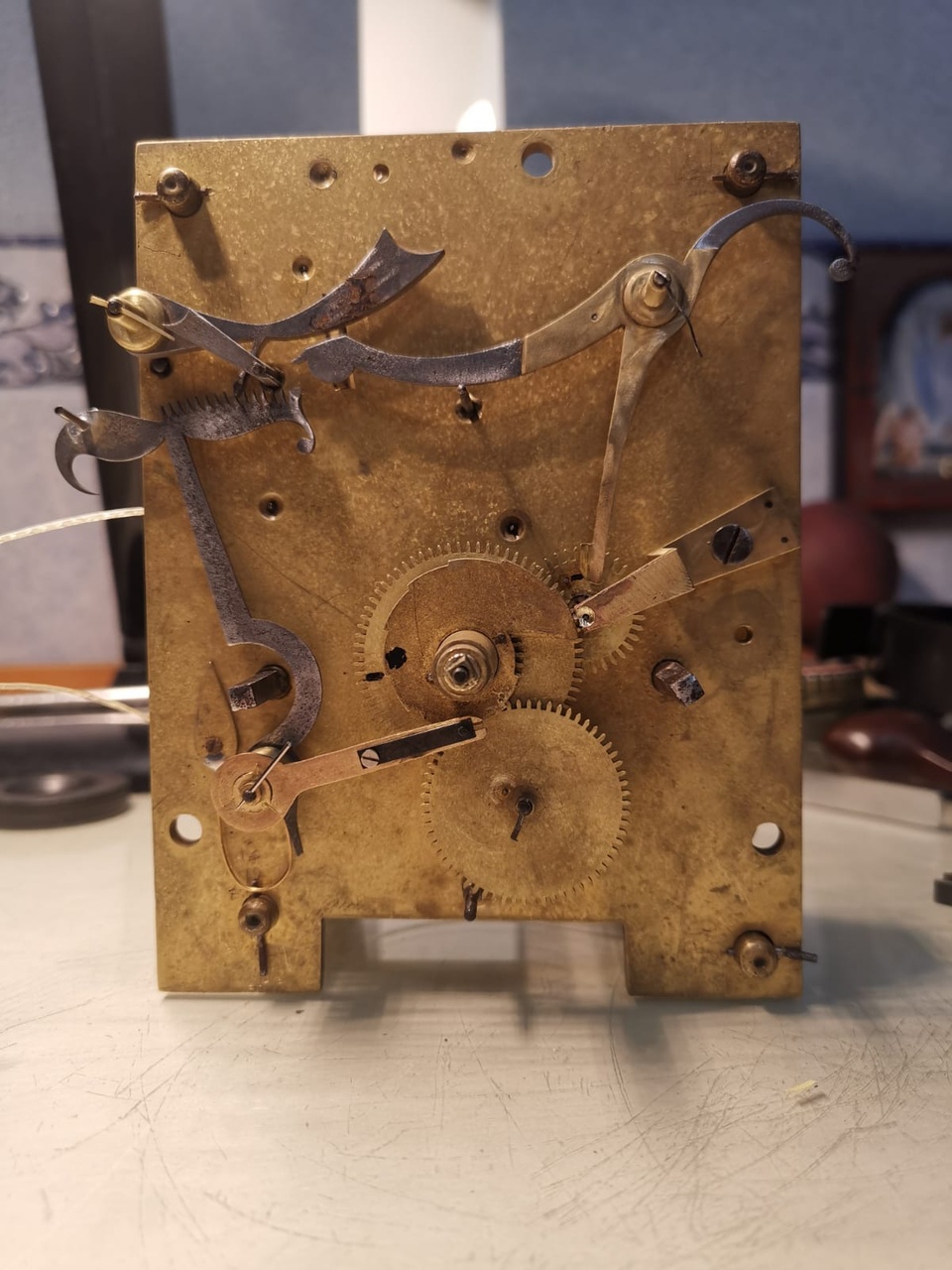

Александр, добрый день!
Это московские часы. Мне этот таинственный мастер знаком, его механизмы довольно часто у нас встречается, но я еще не отловил ни одних подписных часов, к сожалению, чтобы быть уверенным. Хороший, дорогой был механизм, мастер был продвинутым и не из бедных, с хорошей базой. Иногда его механизмы встречаются в часах Четуновых. Вот таким должен быть неразграбленный мех. Сделан около 1855 года. У Вас ножки крепятся винтиками?
Александр, хочу попросить, отмойте утенком или чем-нибудь заднюю часть циферблата и поищите тончайшие надписи иголкой с фамилиями. В этот период заказов у граверов было много и они помечали циферлаты сзади или буквой или фамилией заказчика.

Спасибо Олег. У меня были подобные подозрения. Винтиками крепится к трем крепежным ножкам цифер. А стойки запресованы в заднюю платину и штифтуются на передней, так и соединяются . Спасибо за фото подобного меха. На нем , кстати, тоже утраты по "каледарю" (видать не нужен был кому то )
Цифер отмою и поищу надписи, о результате сообщу.

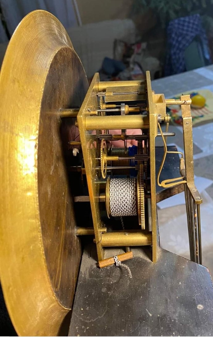

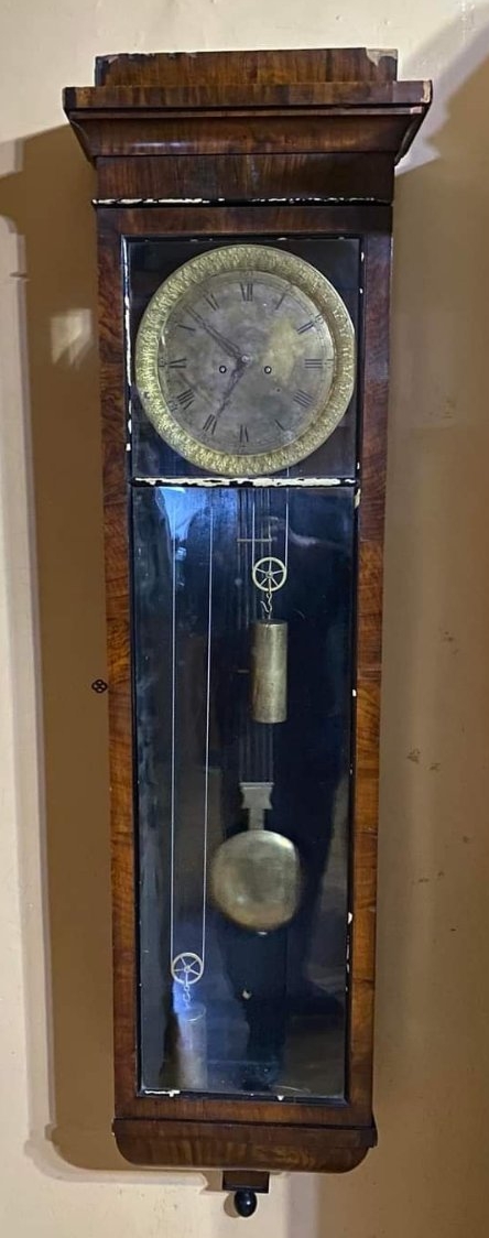

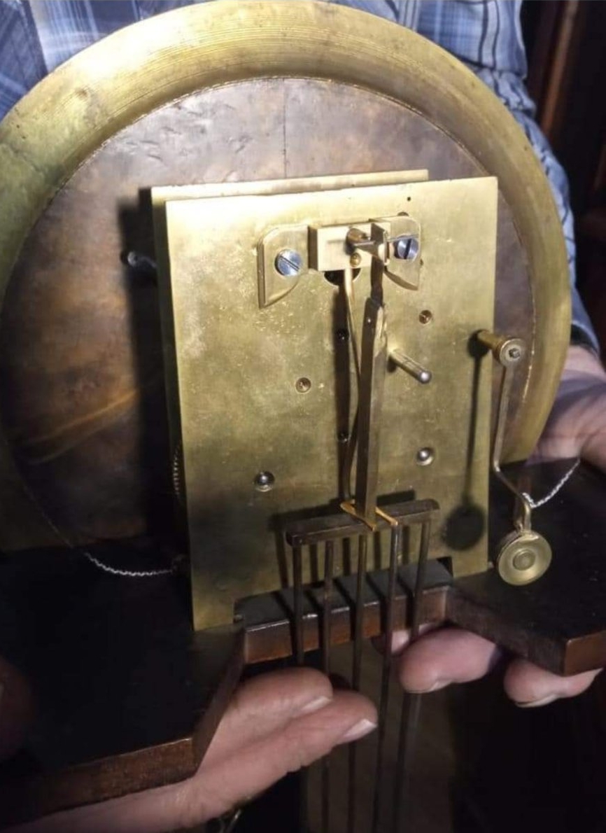

Так, для статистики. Не мои.

Игорь, спасибо большущее. Интересные, скорее всего харьковские (шпон не американский махагон, как на московских, а что-то другое, механизм, кажется, нетипичный для московских). Если представится возможность сделать еще фото - циферблат, маятник поближе, винтики, крепящие доску к механизму и (совсем уж супер), переднюю платину с рычагами, буду безмерно признателен!
