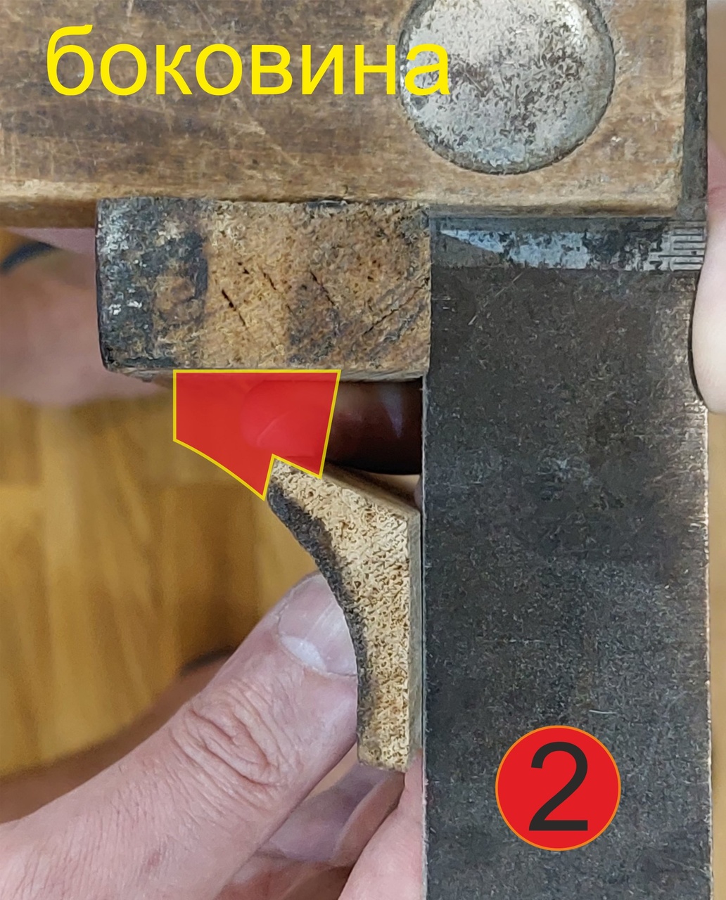

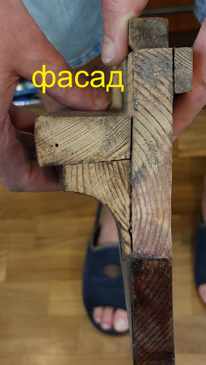

Здравствуйте, уважаемые. У меня вопрос по устройству боковых элементов карниза напольных часов. Фасадный элемент состоит из двух частей, а боковые из трех (в моем случае центральные вставки утрачены). Какой профиль должны иметь отсутствующие детали?

Сообщение от Architetto Посмотреть сообщение
А у Вас есть уверенность, что эти боковые радиусные элементы вообще отсюда? Они не снизу ли, там где средняя часть корпуса соединяется с тумбой?
Боковые элементы должны технологически быть выполнены точно также, как и фронтальный.

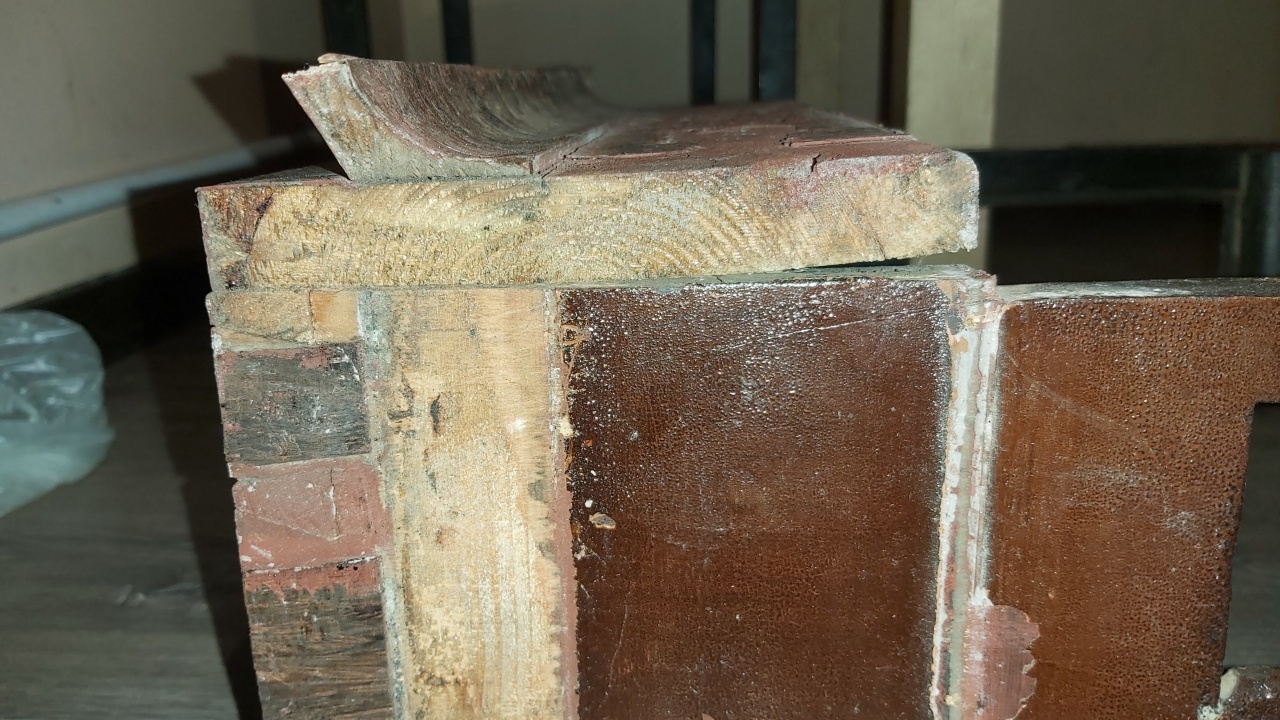

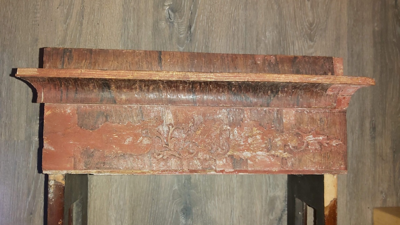

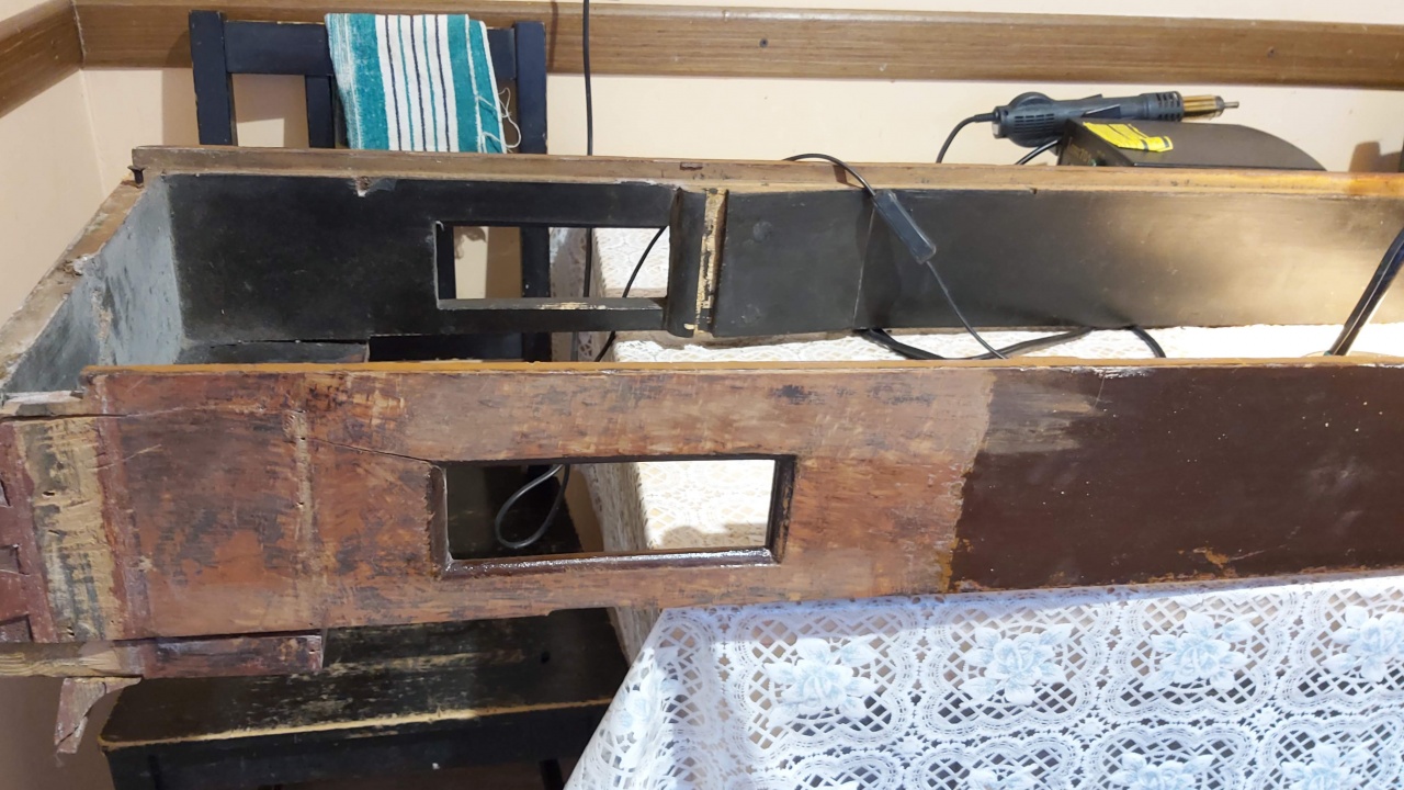

Олег, нижние детали на месте. А похожие сопряжения мне встретились на фотографиях карниза из этой темы, но там тоже утраты. Корпус в целом очень похож на мой.
Надо полагать вариант 1.
Варианты 2 и 3 не имеют смысла, пустот быть не должно.
На этих фото Вы видите угол, зарезанный под 45 градусов, примыкание фронтального и бокового фризов, отсюда иллюзия, что там верхняя плоскость не параллельна горизонтали, это просто оптический обман. На самом деле там все должно быть без пустот.

Сообщение от Oled Посмотреть сообщение
Очень похоже на это. Олег, спасибо! По всей видимости, доставшиеся мне детали боковых карнизов старые, но не оригинальные. В пользу этого говорит и материал деталей. Это либо дуб, либо ясень (время нивелировало разницу, я не могу понять точно). Но это дерево не встречается в других деталях корпуса.
------- ДОБАВЛЕНО ЧЕРЕЗ 13 МИН --------
Сообщение от Сергей Дмитриевич Посмотреть сообщение
Сергей Дмитриевич, спасибо! Мне тоже это кажется самым логичным и очевидным. Удивило, что обе мои боковины одинаковые, и с одной стороны сохранилась вставка (вариант 3). Но это новодельная светлая липа. Я склоняюсь к тому, что боковины были сосной или елью, как центральная часть, и были покрыты шпоном.

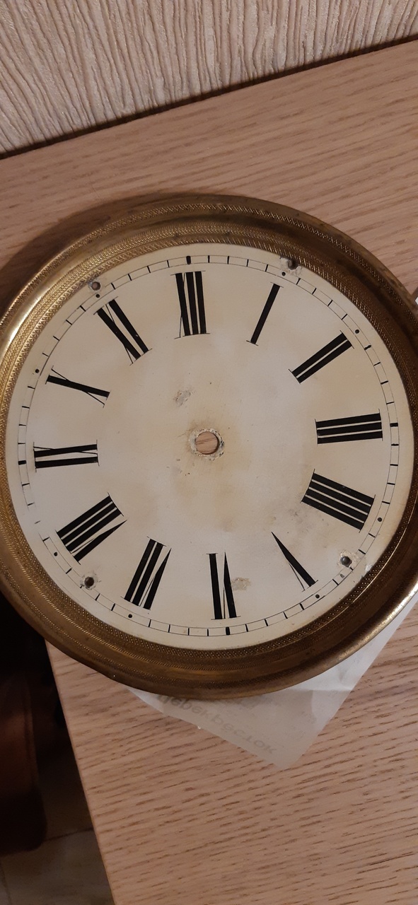

Добрый вечер. Как окрашенные циферблаты восстанавливаете?
  #2988
Старый 06.02.2022, 21:00
Аватар для Oled
Oled Oled вне форума
Регистрация: 27.12.2008
Сообщений: 11,158
Сказал(а) спасибо: 8,854
Поблагодарили 13,557 раз(а) в 6,494 сообщениях
Максим, добрый вечер!
Если потери велики или краска отшелушивается, то другого пути как полный перекрас нет. Покажите масштаб бедствия?
ID:	3366487 Конечно не смертельно, но всё же.

Сообщение от Maksim63 Посмотреть сообщение
Вложение 3366487 Конечно не смертельно, но всё же.
Я бы ничего вообще не стал делать, даже пыль не стал бы протирать. Отличное состояние.
