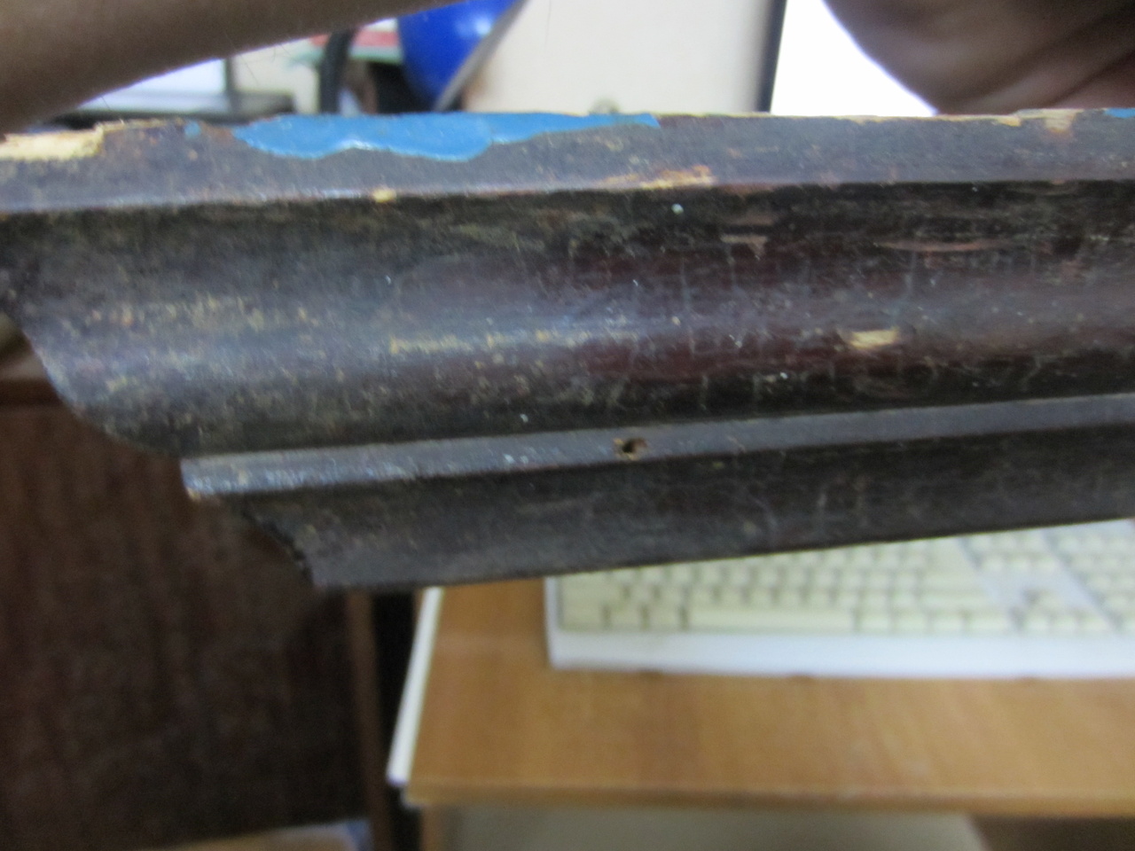

Сообщение от clock1 Посмотреть сообщение
Да, на отдельно стоящих точенках/колоннах согласен. С торцов их приклеивать просто бессмысленно, т. к. шов все равно разойдется. При этом шишки строго на шкантах.
Здесь ключевая фраза "не видно".
Но то, что касается видимой части фасада... да быть такого не может. Это же не полы
Я думаю видимость появилась от времени. Гвозди ржавели, дерево ссохлось, соответственно то, что при креплении изначально было не видимым, стало больше бросаться в глаза, отверстие в месте крепления увеличилось. Замазывать? Не знаю((( в своё оправдание могу только сказать, это я знаю, вы, как специалисты видите, а обычный пользователь даже не заметит) потому как на стене когда висят, даже зная где они, пришлось вглядываться их рассматривая)

Сообщение от kot895 Посмотреть сообщение
Я вижу этому только одно оправдание, - обычно прямолинейные поверхности дерева деформируются, расходятся углы, образуются щели и т.д.. В этом случае деталь сложно приклеить штатно. И чтобы не усложнять себе работу - используют гвозди.
Я ни в коем случае не хочу никого обидеть. Часы пережили столько, что чему собственно удивляться.
С уважением, Олег.

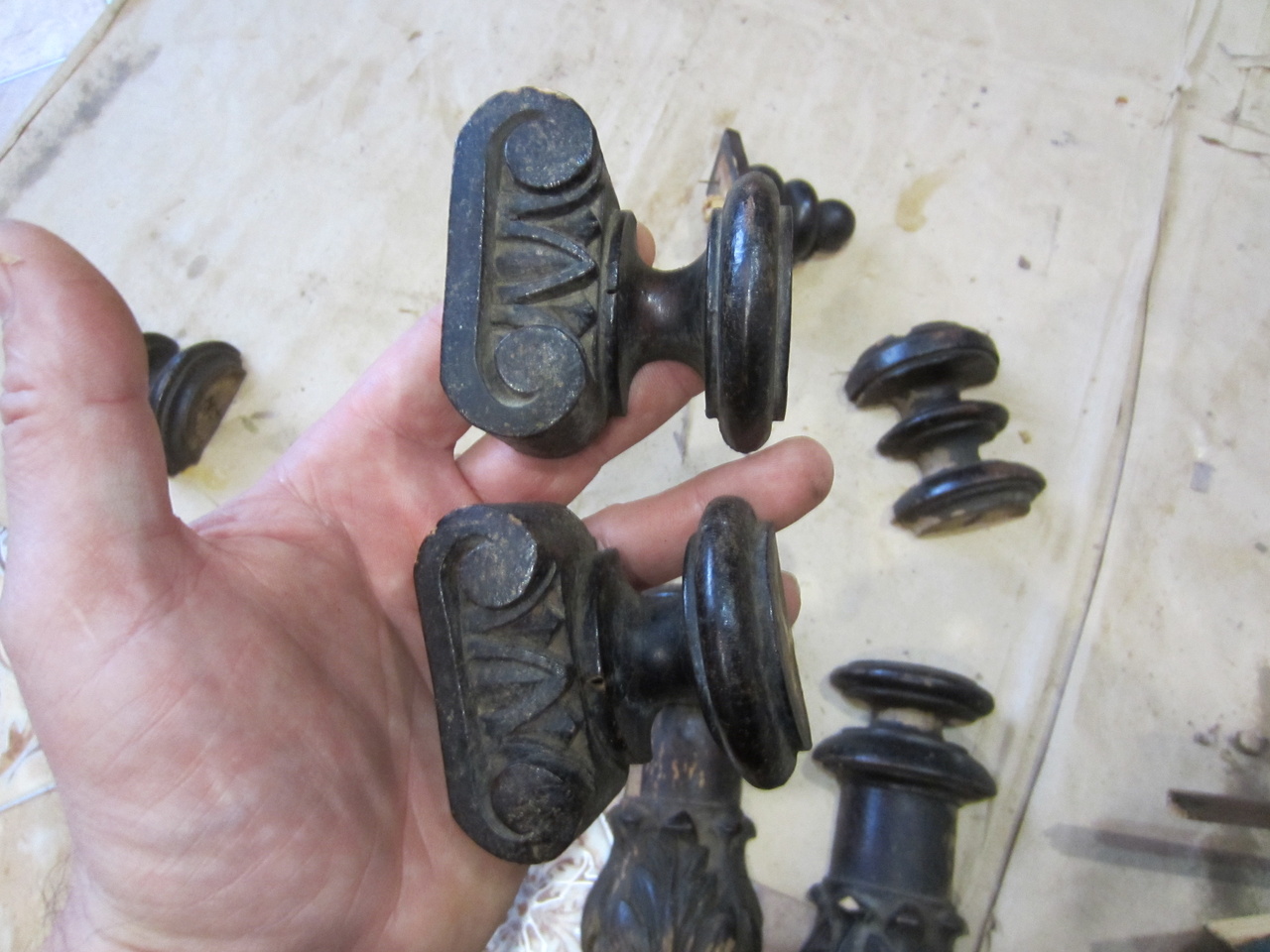

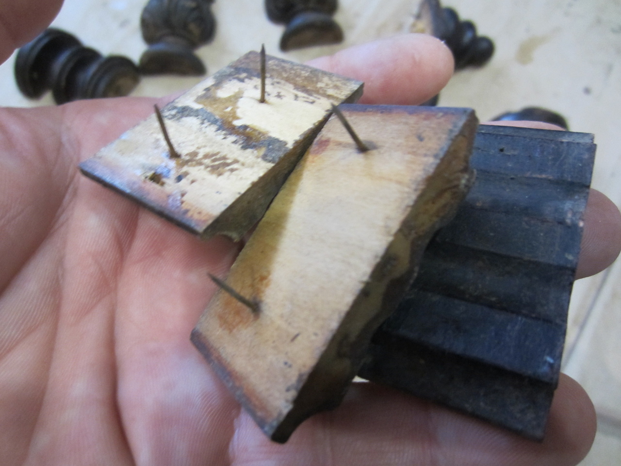

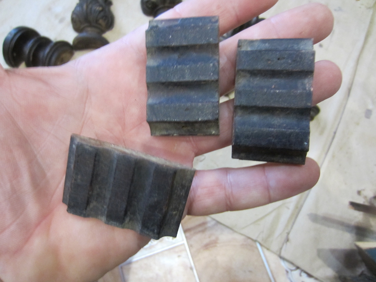

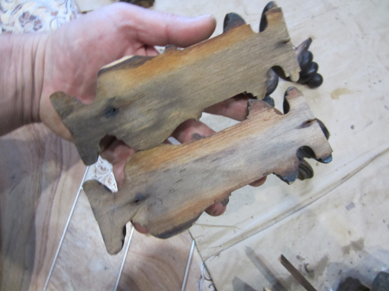

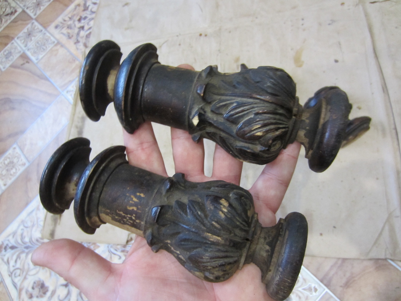

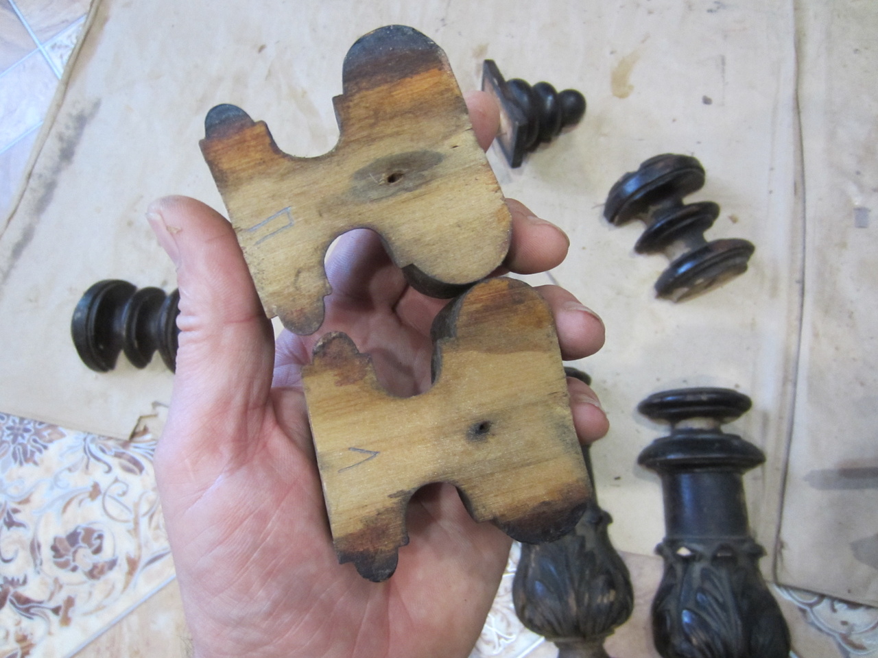

Вот такой корпус в разборе. Все точёные элементы дверки посажены на клей и на шпильки-гвоздики. И это практически на каждых часах так сделано. И сделано это не потом а сразу, при изготовление корпуса.
Их так делали изначально а не ждали когда дерево поведёт и приколачивали.

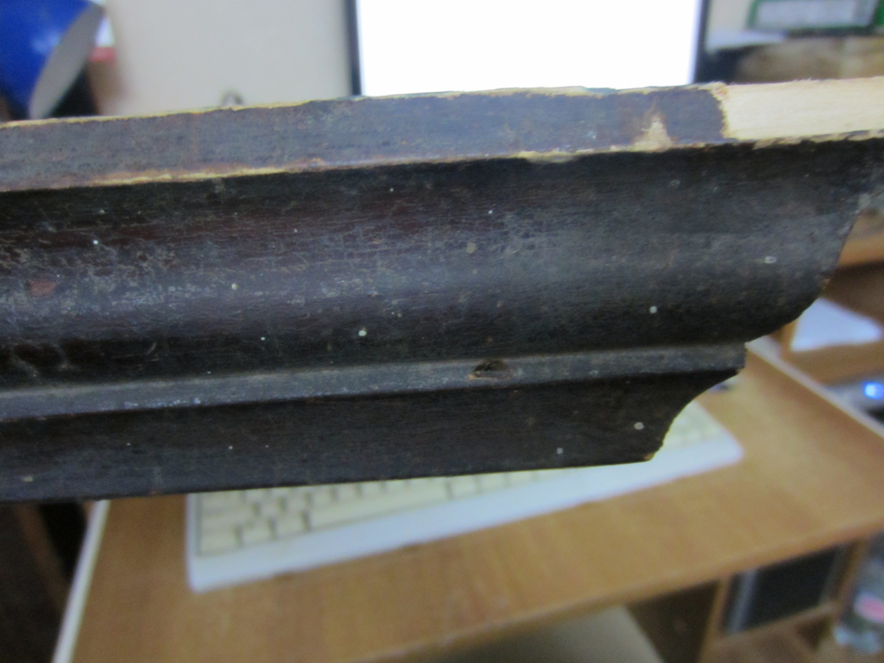

Очень странно , право. И верхний карниз тоже ?
И верхний тоже. При чём заметьте место для гвоздиков выбрано так, что бы его было как меньше заметно. Что я не делал часов, везде так. У вас часы может не такие? Не русского производства корпуса. Может в германии или франции не использовали такие шпильки? А русский человек без гвоздя не может. Потом придумали изоленту, синюю.
Хотя с такими щелями - ответ очевиден
А есть 100 -процентная уверенность, что корпус ранее не реставрировался ?
С какими щелями? Вы про заднюю стенку? Это, отношение к обсуждаемому вопросу, дела не имеет.
Вы как с луны слетели..Первый раз видите? Корпус ранее не реставрировался.

Сообщение от arhistratig Посмотреть сообщение
Я про правый верхний карниз на первом фото.
Видимо так и есть
С уважением, Олег.

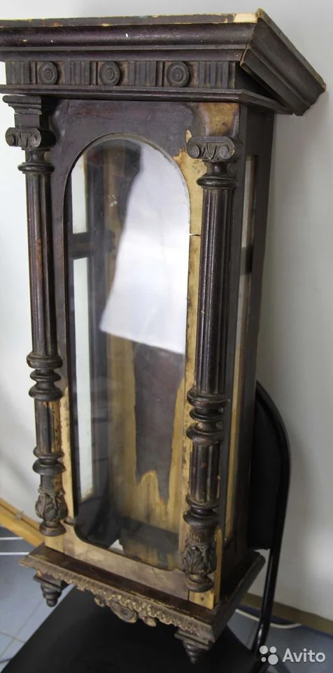

Это фото вообще не о чём не говорит. Они пришли вообще почти все развалились. Да он и не прикреплён особо был. Все рассохлось, расклеилось. И, если бы не эти шпильки-гвоздики то от этих часов осталась бы лысая коробка, не представляющая интерес. И всё таки 3 элемента с дверцы всё таки потерялись, справа сверху и снизу по обоим бокам.
