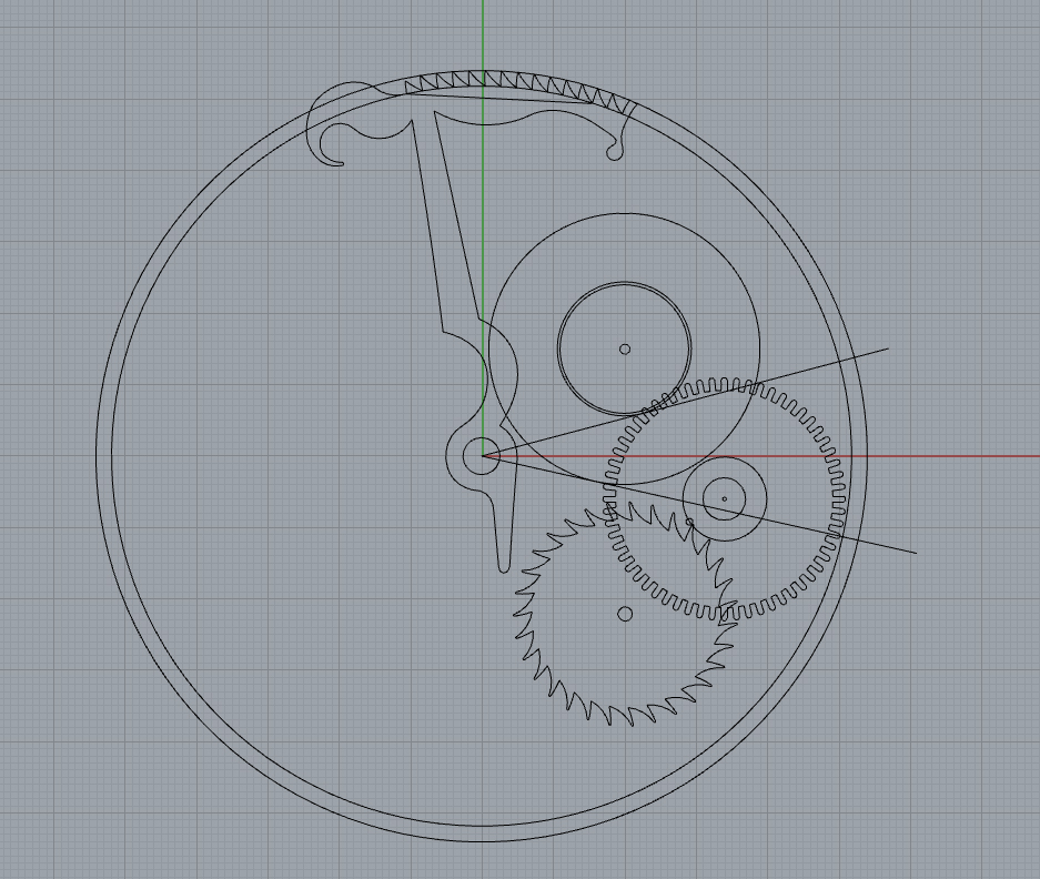

Еще один нюанс это возможное взаимодействие этой пружины-рычага с промежуточной шестерней календаря, на которой стоит штифт, бывают они встречаются. Т.е. штифт надо ставить на таком радиусе, чтобы при максимальном отклонении рычага он его не доставал. От этого размера уже и звездочку, которая со стрелкой календаря, расчитывать.
Олег, этот момент я конечно же учел.
Целую схему разрисовал с радиусами улитки и шестерней, все очень плотно, зазоры минимальные получаются, но видимо так было изначально. По другому никак. Если рычаг делать длиннее или короче, меняется угол отклонения гребенки, а это влияет на шаг зуба на ней.
Если шаг зуба гребенки сделать меньше или больше, меняется взаимодействие с флажком привода, как тут прозвучало, с черпалом )))), что также приводит к некорректной работе всего механизма. Я на бумажных гребенках целый день игрался с разными вариациями.

Сообщение от Master71 Посмотреть сообщение
... Если рычаг делать длиннее или короче, меняется угол отклонения гребенки, а это влияет на шаг зуба на ней.
Владимир, привет!
Все отлично получается.
То, что хочется объяснить - есть такой способ разчета, который позволит точно спроектировать все и не будет нужно делать бумажных деталей чтобы проверять их работоспособность, а прямо изготовить из металла и быть уверенным, что получится с первого раза.
В начале - длина рычага гребенки - она должна совпадать точно с разстоянием между осю гребенки и центральной оси, на которой седит улитка.
Потом нужно определить угловой шаг гребенки - нужно измерить угол, на котором рычаг повернется упав со ступень 1 на ступень 12 и разделить етот угол на 12.
Потом следует определить внешний радиус гребенки, для етого нужно знать точное разстояние между осями гребенки и флажка привода (А) и еще внешний радиус самого флажка:
На прямую линию наносим две точки, на разстояние (А). Черчим окружность с центром - одной из точек (ось фажка) и с радиусом - радиус флажка. Через другой точки (ось гребенки) черчим другую прямую, котороя заключает с первой угол - угловой шаг гребенки.
Ета прямая пересекает окружность и точка пересекания, котороя ближе к оси гребенки, определяет внешний радиус гребенки.
Наконец, при помощи углового шага и радиуса гребенки, можно наидти линейный шаг зубов...

Сообщение от nevenbekriev Посмотреть сообщение
Наконец, нужно при помощи углового шага и радиуса гребенки, можно наидти линейный шаг зубов...
Невен приветствую!
Приблизительно таким способом я и делал, в тырнете нашел этот чертежик, и он сильно помог. Но на бумаге поэксперементировал на всякий случай.
