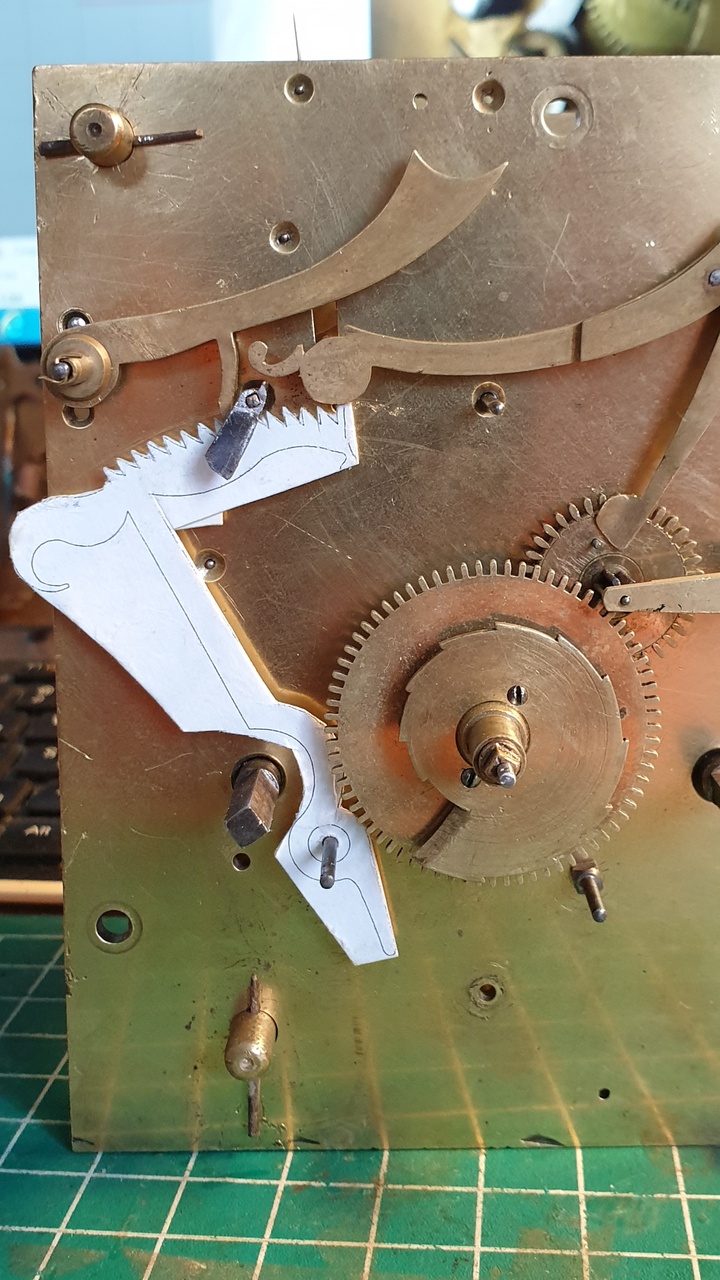

Сделал картонную гребенку.
Честно сказать не понимаю, зачем ее делать из стали, может для экономии латуни....?
Но даже бумажная спокойно отрабатывает и поднимает рычаг.
В общем попробую сделать и сталь и латунь, посмотрим что понравится больше.

Подскажу не много (я так делаю для быстроты и удобства) попробуйте гребенку сделать с пластика , делать быстро и не трудно обрабатывать. А когда все будет работать правильно тогда с пластмасовой сделайте копию стальную.

Единственное к чему у меня остался вопрос, так это работа резца, который нарезает зубья на гребенке. Он их нарезает за счет своего вращения в патроне токарного станка и плавного подведения заготовки в ручную на каждом зубе гребенки или ??
Спасибо за ответ.
С уважением, Александр.
Да, именно так. Заготовка гребенки была установлена на месте резцедержателя, а резец находился в патрон станка. Подача заготовки вперед вела к вырезанию одного междузубия. Затем заготовка возвращалась назад и ее было нужно отхлабить, повернуть на одно деление по разметки, притянуть и опять подавать вперед для нарезания следующего междузубия.
Сообщение от aleks1960 Посмотреть сообщение
Невен, добрый день!
Согласен что нужно проектировать под конкретный механизм, но и фото другой (абстрактной) гребенки, можно распечатать в нужный размер.
Невен, а что это за механизм ?
Механизм русский, в нем небыло ни одной детали боя и всех пришлось проектировать и изготовлять. Владелец показал фотографии подобных механизмов и дал мне свободу сделать все по моей преценке, и получилось как показал...Если захочет, владелец сам раскажет больше.
Распечатать в любой размер можно, но не только размер важен. "Шаг зубов" должен быть таким, чтобы при вращании улитки со ступенями, зубцы гребенки заставали в одно и тоже положение относительно черпала.
По моему гребенку можно спокойно изготовить из латуни, она прослужит очень долго прежде чем на ней появится износ

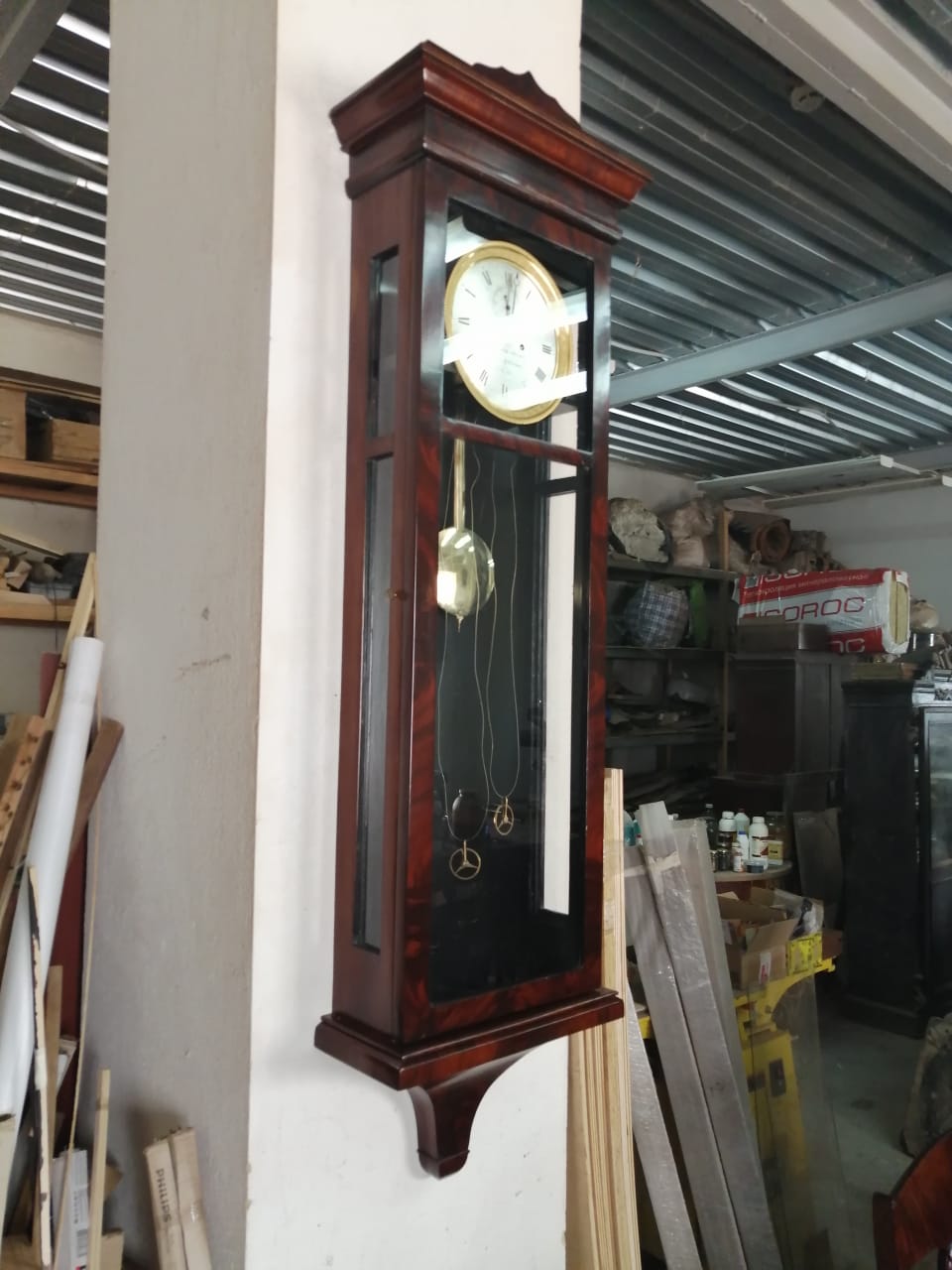

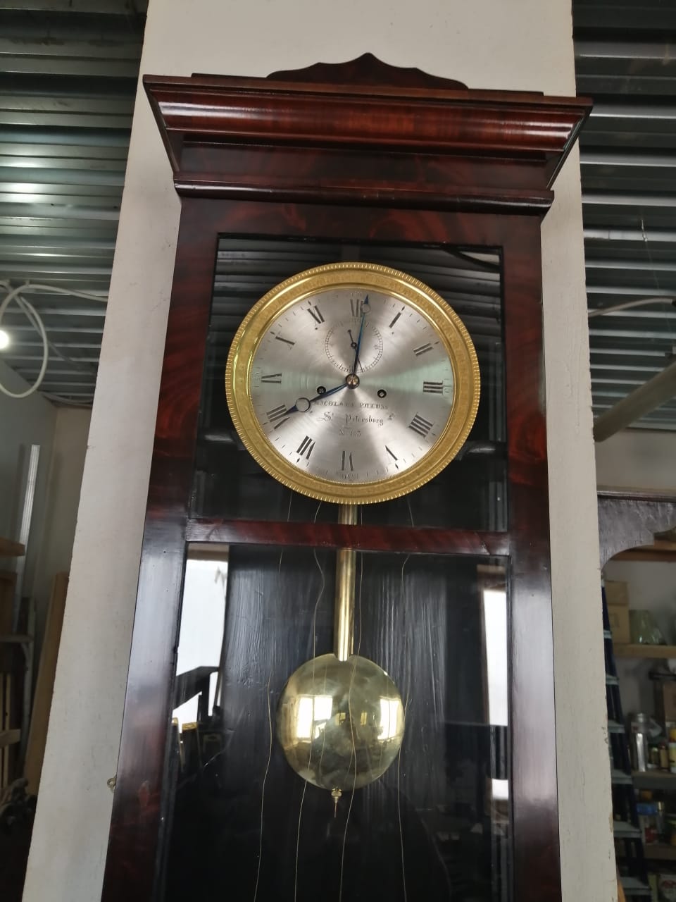

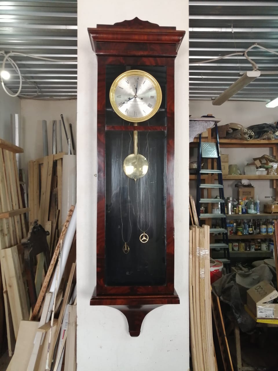

Коллеги, Невен, добрый вечер!
Часы эти авторства Николая Прейса, Санкт-петербургского мастера, 1840-е годы. Невен сделал просто невозможное по возвращению им боевой части, за это не брался никто! Теперь они не только ходят, но и бьют, как и должны. Честно говоря, по чистоте работы часть, выполненная Невеном, даже, мне кажется, немного лучше оригинала! )) Хорошие фото часов и их механизма буду делать в конце августа, тогда и выложу на форум. Невену низкий поклон от Музея Русских часов и от меня лично за работу, благодарность и сердечный привет! Сейчас у Невена еще один механизм ожидает оказаться в работе, тоже петербургский, и тоже с большими потерями.

Вот фото тех часов, позже будут получше снимки! Еще раз спасибо, Невен!
С уважением,
Олег

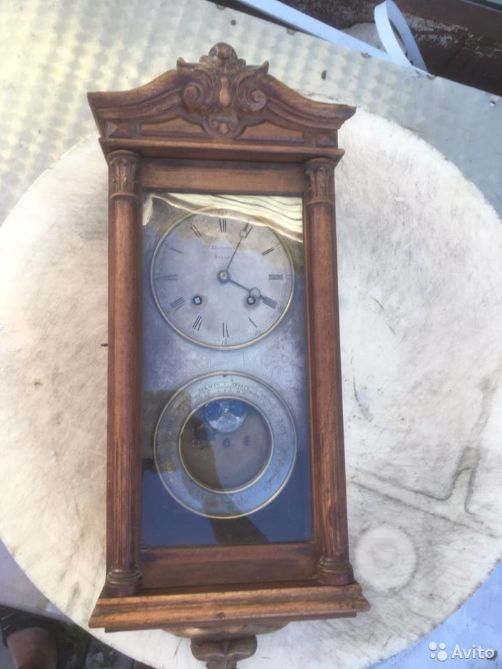

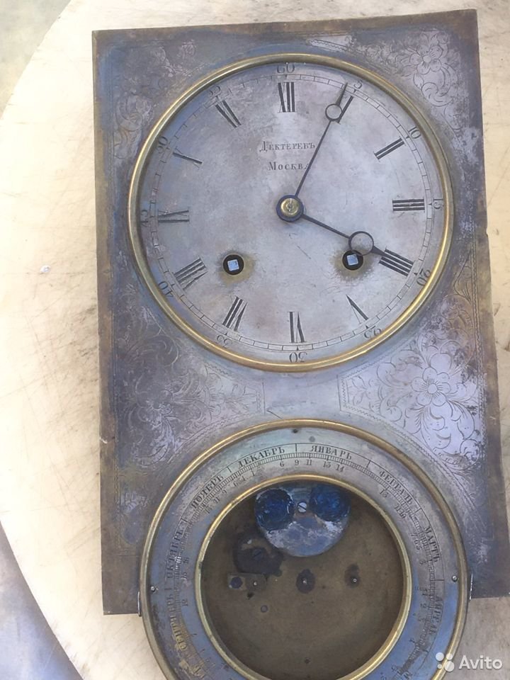

2185463328
Володя, привет! Спасибо, интересные часы. Дехтерев был известным московским торговцем 1850-60-х годов, дорого ли просят за такой раритет?

Сообщение от Oled Посмотреть сообщение
С уважением,
Олег
Привет!
250 т.
