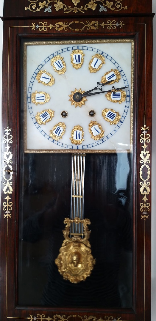

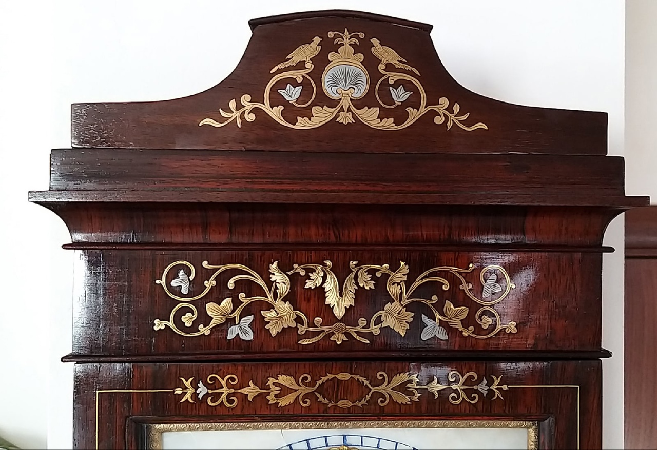

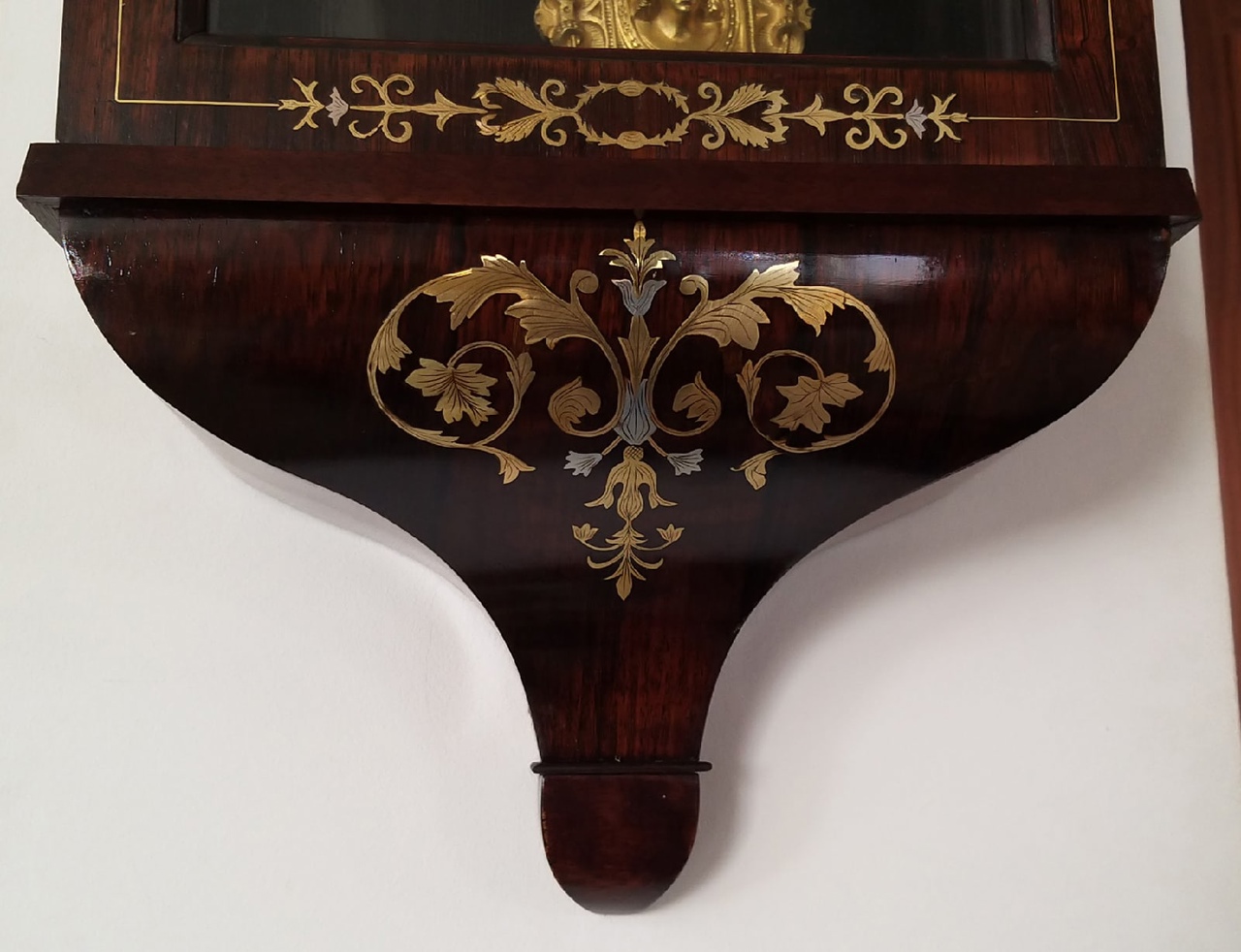

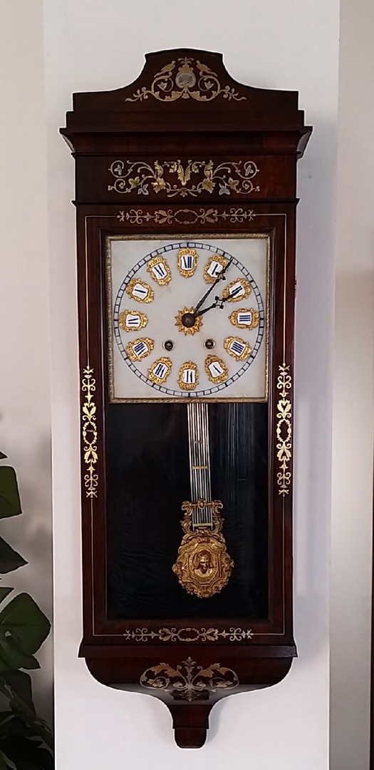

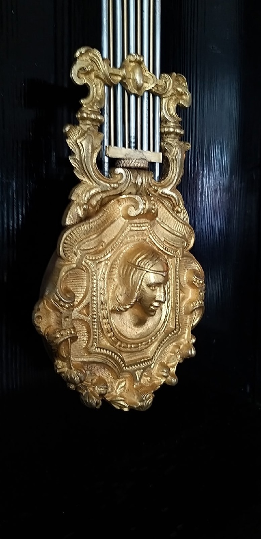

Часы с квадратным циферблатом
Сегодня закончил реставрацию,корона новодел,покрытие шеллак.

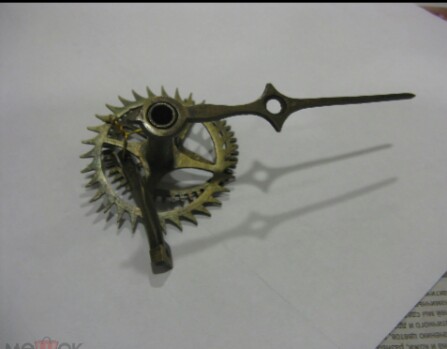

Владимир, посмотрите:
https://meshok.net/item/161696211_%D...ed=item_bottom
У него три набора, может какой подойдёт.
Продавец проверенный.

Инкрустацию выпиливали или как Лена ножницами вырезали?
  #2279
Старый 18.02.2021, 14:41
Skap Skap вне форума
Регистрация: 23.02.2017
Адрес: Боровичи
Сообщений: 388
Сказал(а) спасибо: 1,307
Поблагодарили 925 раз(а) в 209 сообщениях
Сообщение от arhistratig Посмотреть сообщение
Пилка № 3
Этот пользователь сказал Спасибо! Skap за это сообщение:
arhistratig (18.02.2021)
  #2280
Старый 18.02.2021, 14:43
Аватар для arhistratig
arhistratig arhistratig вне форума
Регистрация: 14.03.2015
Сообщений: 4,101
Сказал(а) спасибо: 2,661
Поблагодарили 4,190 раз(а) в 1,980 сообщениях
Сообщение от Skap Посмотреть сообщение
Пилка № 3
Скажите пож-та латунь брали мягкую или жёсткую и толщина какая? Я так думаю жёсткая для выпиливания лучше?
Цвет корпуса очень понравился. Какую морилку использовать (из неводных) что бы получить такой цвет?
