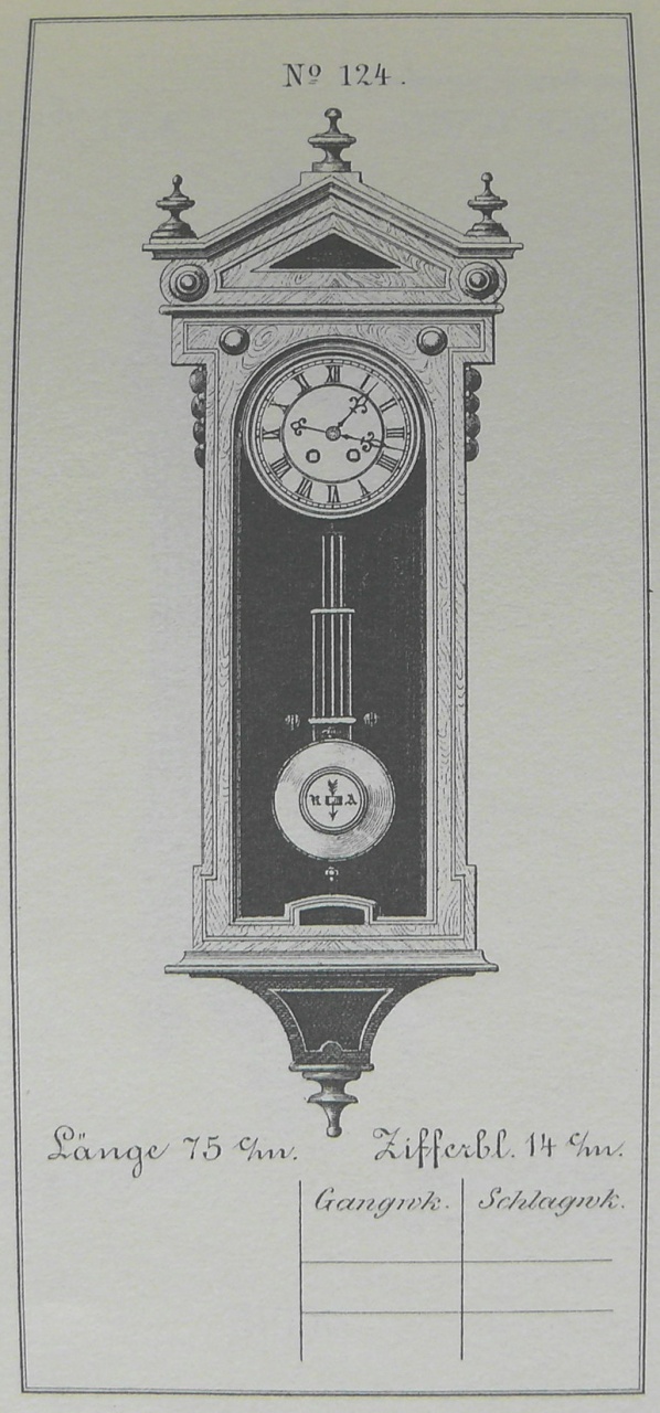

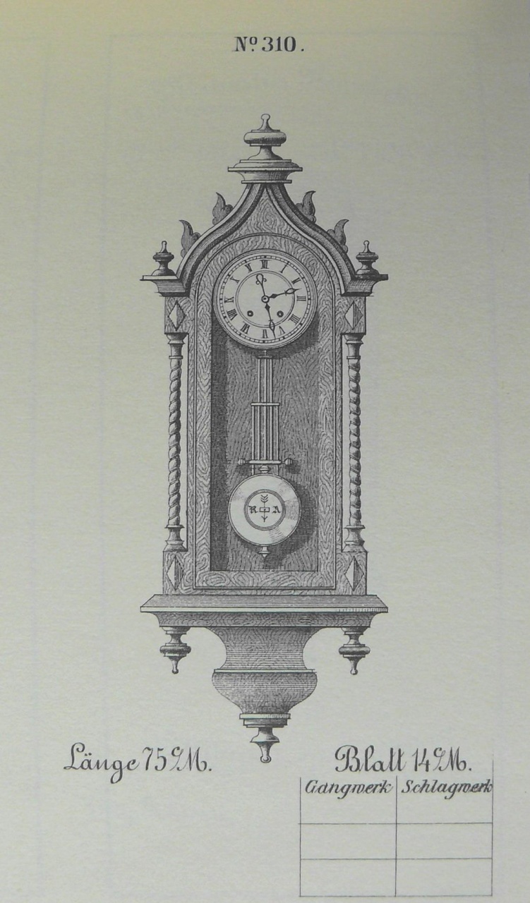

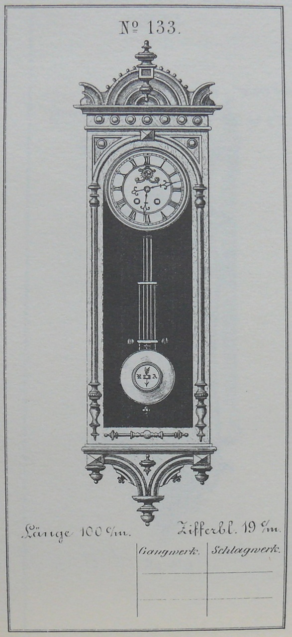

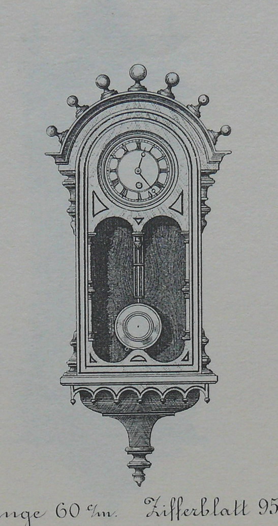

Решил посмотреть еще раз на каталоги Ленцкирха, ведь наши мастера нередко за вдохновением к их моделям обращались. В каталоге как раз 1870 года есть несколько моделей с "элементами" типа этих шишечек на карнизах (правда, чаще, радиусных). Вообщем, это не рекомендация, просто информация.

Музей "Русские часы"
https://vk.com/russianclocks

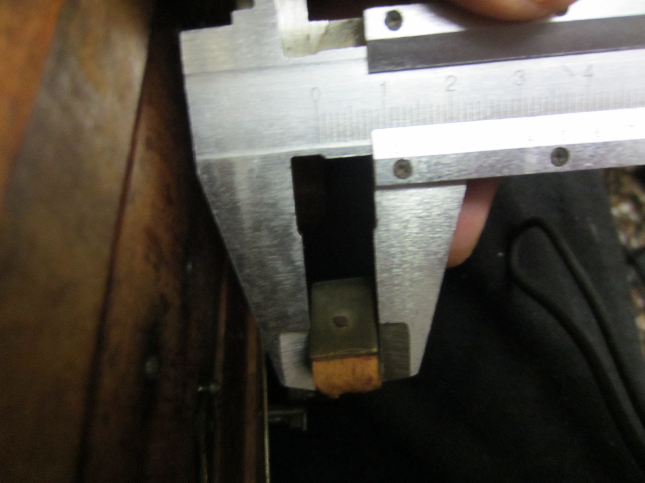

Размеры по молоточку можно ?

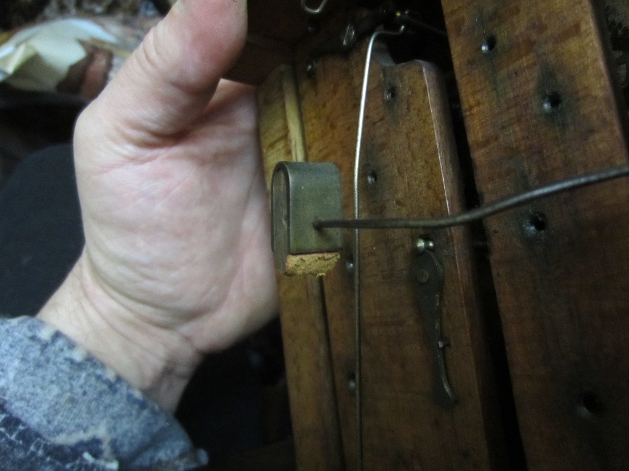

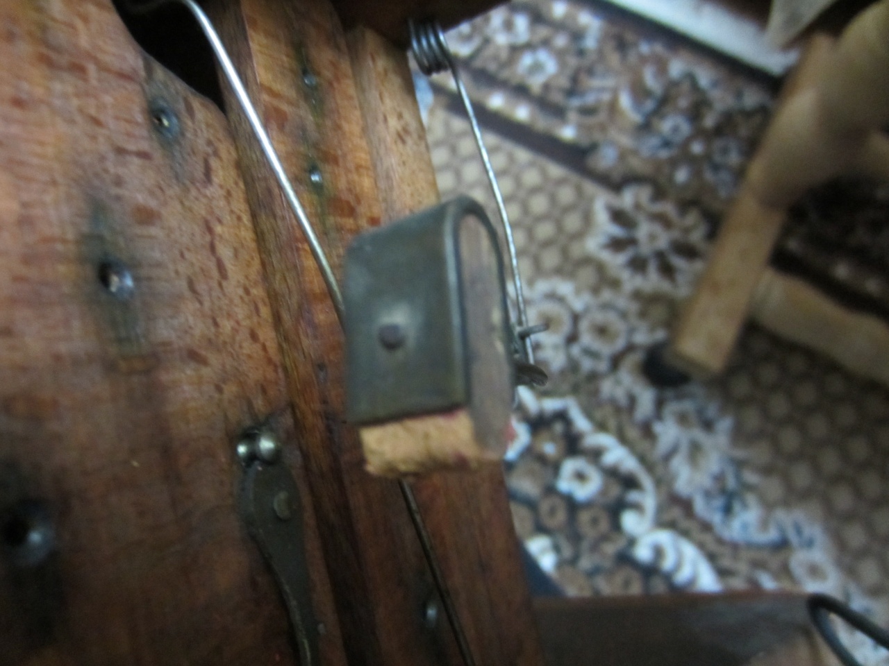

Сообщение от Master71 Посмотреть сообщение

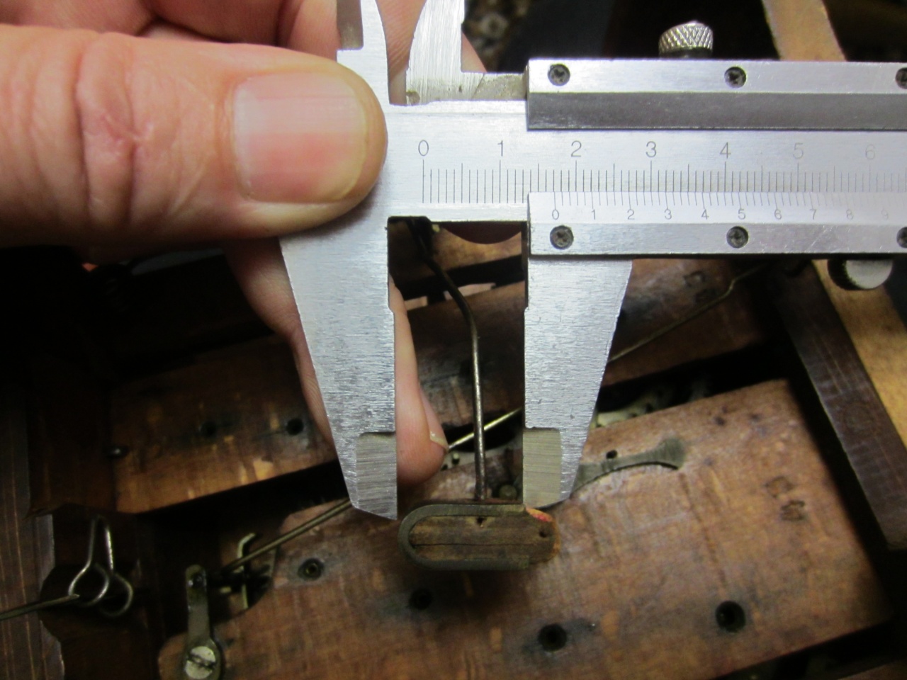

Ширина полоски 11 мм. Высота "подковы" без кожи 17 мм. Кожа толщиной 6 мм. У меня тоже будет просьба, Владимир. Сосчитайте пож-та количество зубов на анкерном колесе и диаметр колеса, если можно. Заранее спасибо.

Анкерное колесо диаметром 30,9мм. зубов 40.
Вероятно когда было новое, было 31мм. в диаметре, малость поизносилось со временем.
Сообщение от arhistratig Посмотреть сообщение
Кожа толщиной 6 мм.
Такое впечатление, что кожа из трех слоев состоит?
Спасибо, Владимир. Кожа значит тонкая была, можно и одинарную, если толстую найдёте. А анкерная скоба сколько зубов охватывает? Заранее спасибо.
Шесть зубьев внутри скобы

Предлагаю на суд зрительских симпатий )))
Сделал несколько вариаций на базе тех картинок, которые предлагались.
Кому какой вариант кажется более логичный для этого корпуса?

Если 2 маленькие шишки переместить с правой на левую сторону, будет логичней. Я голосовал бы тогда за левую.

Моя зрительская симпатия к шишке на балясине. Олег прав - просто обломок шишки воткнули в отверстие. Похоже на то.
Я бы предложил решение простое - оставить без шишек до тех пор, пока не найдёте аналогичный корпус.
