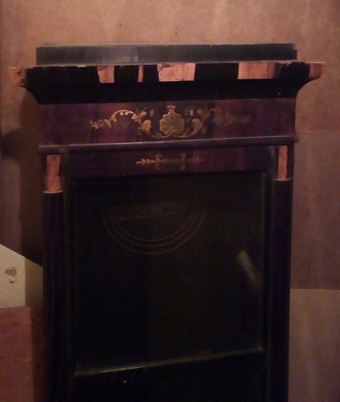

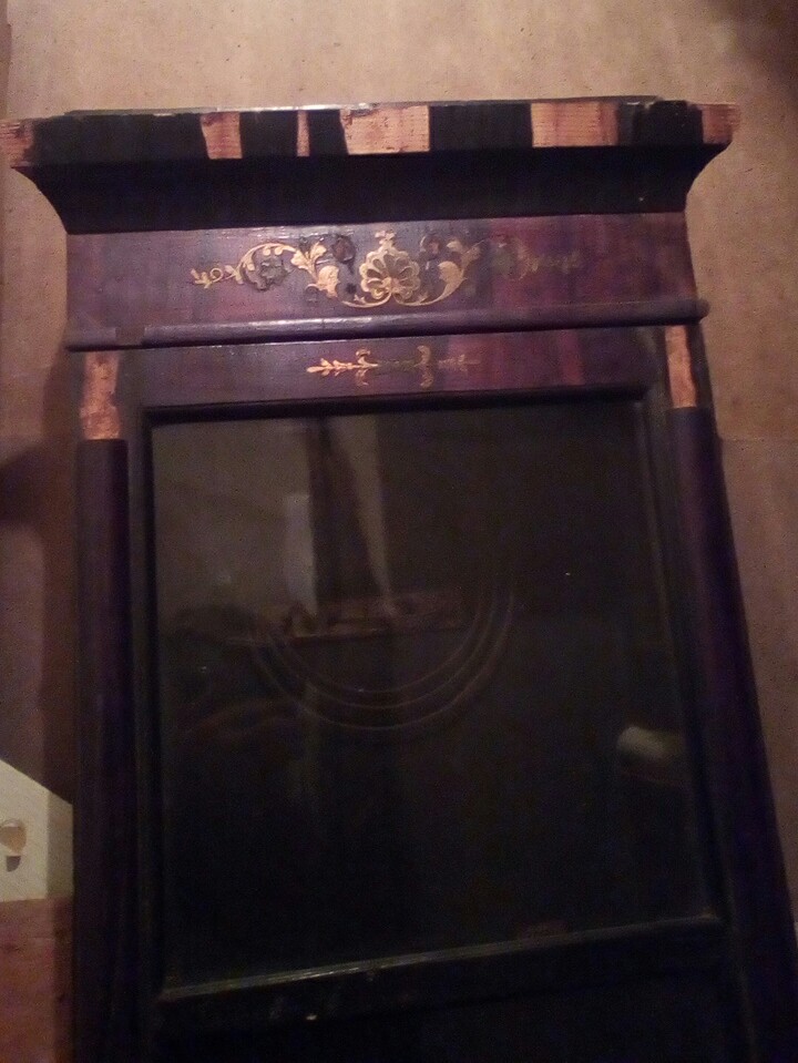

Сообщение от luzhechka Посмотреть сообщение

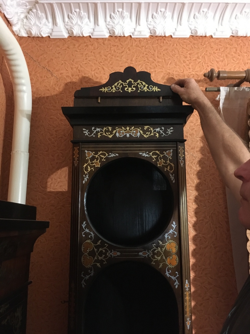

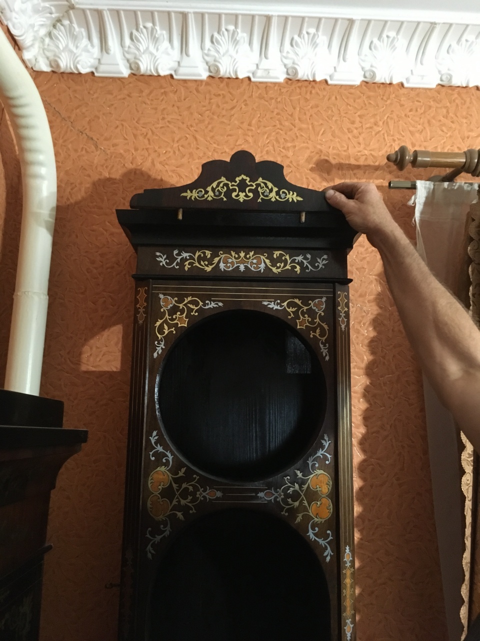

Завтра начну делать корону.
Лена, а Вы уверены что она была изначально?
Есть места её крепления (прорезь, отверстия или следы от гвоздей? )
На тех что у меня, короны не было, и следов нет- всё чисто.
Прошу прощения за качество фото, в кладовку с фотиком проблемно пролезть)))
Кстати, эти часы с большей долей вероятности родственники, и корни их произрастания где-то на юге, возможно и на Украине.
Не моя версия, так Олег вычислил.
Вырезала металл маникюрными ножницами, латунь толщина 0,4. Муторно, долго, больно))) , но думаю резутьтат того стоит!)))
Да уж, ни один мужик бы не додумался
Мозоли то хоть заросли?
А получилось очень аккуратно!

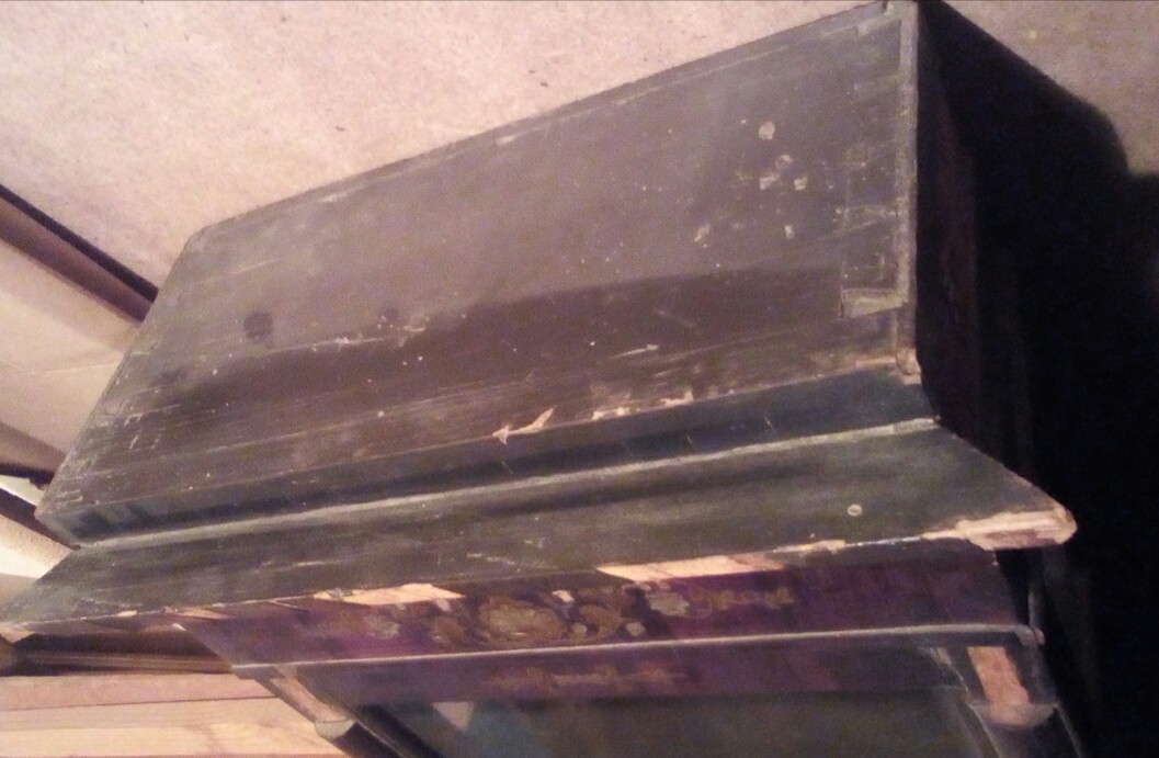

О-о Александр, благодарю за фото в копилочку!))) Нет, совсем не уверена, отверстий нет, но желание клиента... Да и мне самой кажется что она будет вполне гармонично смотрется! Кстати о кронах, в напольнике, который я сюда выкладывала, были отверстия для короны и на крыше и во фризе ( эдакие вариации на тему))). Не знаю было ли это сделано изначально, но очень на то похоже. Может тут были отверстия во фризе? С ув. Лена.

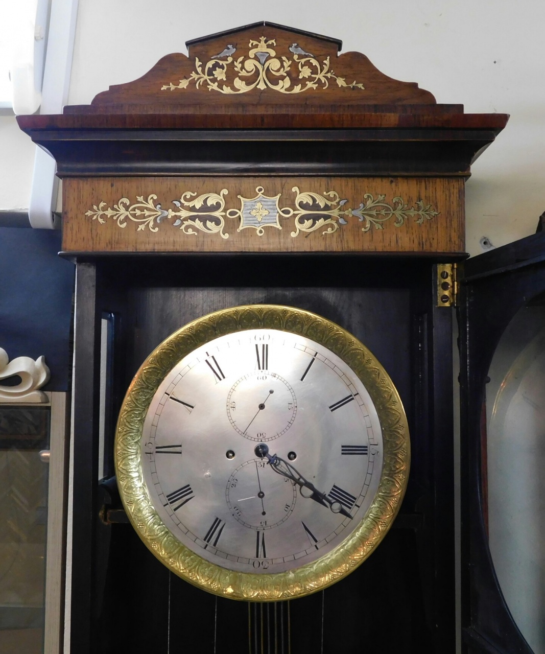

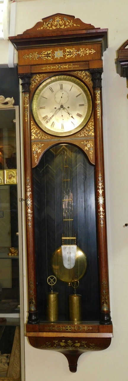

Нет, совсем не уверена, (по короне), отверстий нет, но желание клиента... Да и мне самой кажется что она будет вполне гармонично смотрется!
Желание клиента - это конечно для нас мастеров - закон ))
Да и на самом деле, с короной часы смотрятся более гармонично, и встречаются чаще.
Вот одни из крайних что у меня были в работе - оголовок по архитектуре идентичен, и он с короной-
смотрится всё аккуратно и законченно.

Сообщение от aleks1960 Посмотреть сообщение
Александр, пользуясь случаем спрошу - почему левая гиря висит сбоку? При чем я вижу такое не в первый раз. Кажется ничего не мешает повесить её симметрично с другой, одинаковые же и родные.

Сообщение от Alex2051 Посмотреть сообщение
Саша, привет!
Это просто оптический обман, на самом деле этот снимок сделан чуть справа (чтоб стекло не бликовало), и ОБЕ гири из-за этого смещены влево.
Ну и ты конечно помнишь, что это Толстовские часы, как и у тебя.

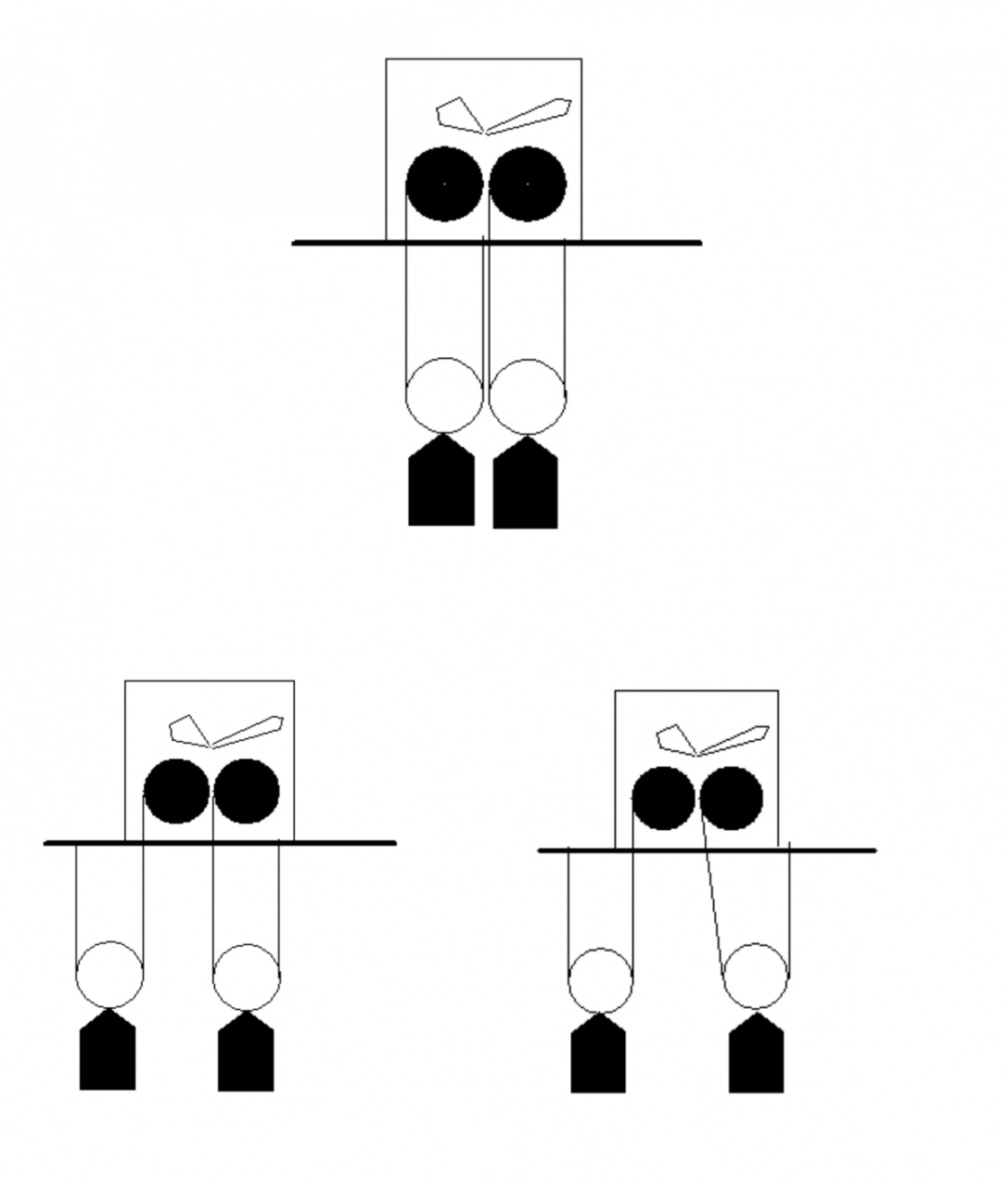

Саша, привет!
Да, помню, конечно.
Но все таки у меня гири висят четко под барабанами. И между гирями расстояние несколько мм. А у тебя правая под своим барабаном, а левая - нет. Может ты просто никогда не обращал внимание на этот момент?
На самом деле у меня тоже несколько вариантов куда крепили второй конец жилы бывшие владельцы. Основной момент, что беспокоил людей - очень все близко - гири, маятник - буквально опять таки миллиметры. И опускаясь гири еще и прижимаются к маятнику... это видимо нервировано людей. Но по факту все четко рассчитано, ничего не трёт.
Саша, а вообще ты прав, всё так и должно быть.
Механизм расположен точно по центру корпуса, жила с каждого барабана спускается вниз "слева" , так что они уже смещены влево.
Слева, это верно, но другой конец должен крепиться правее, соотвественно, гиря выходит ровно под барабан. Я тут попробовал изобразить.
