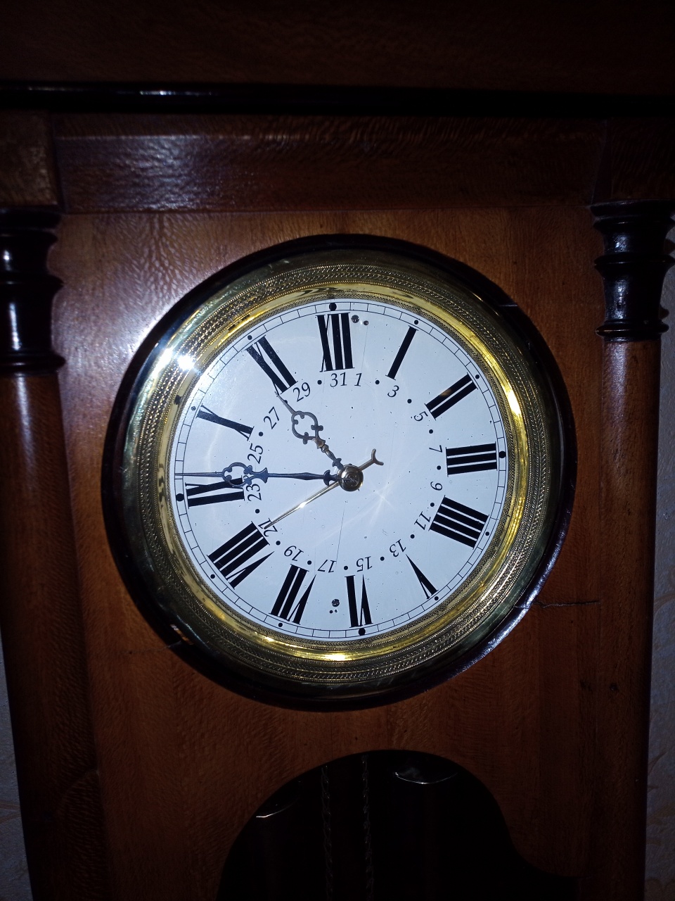

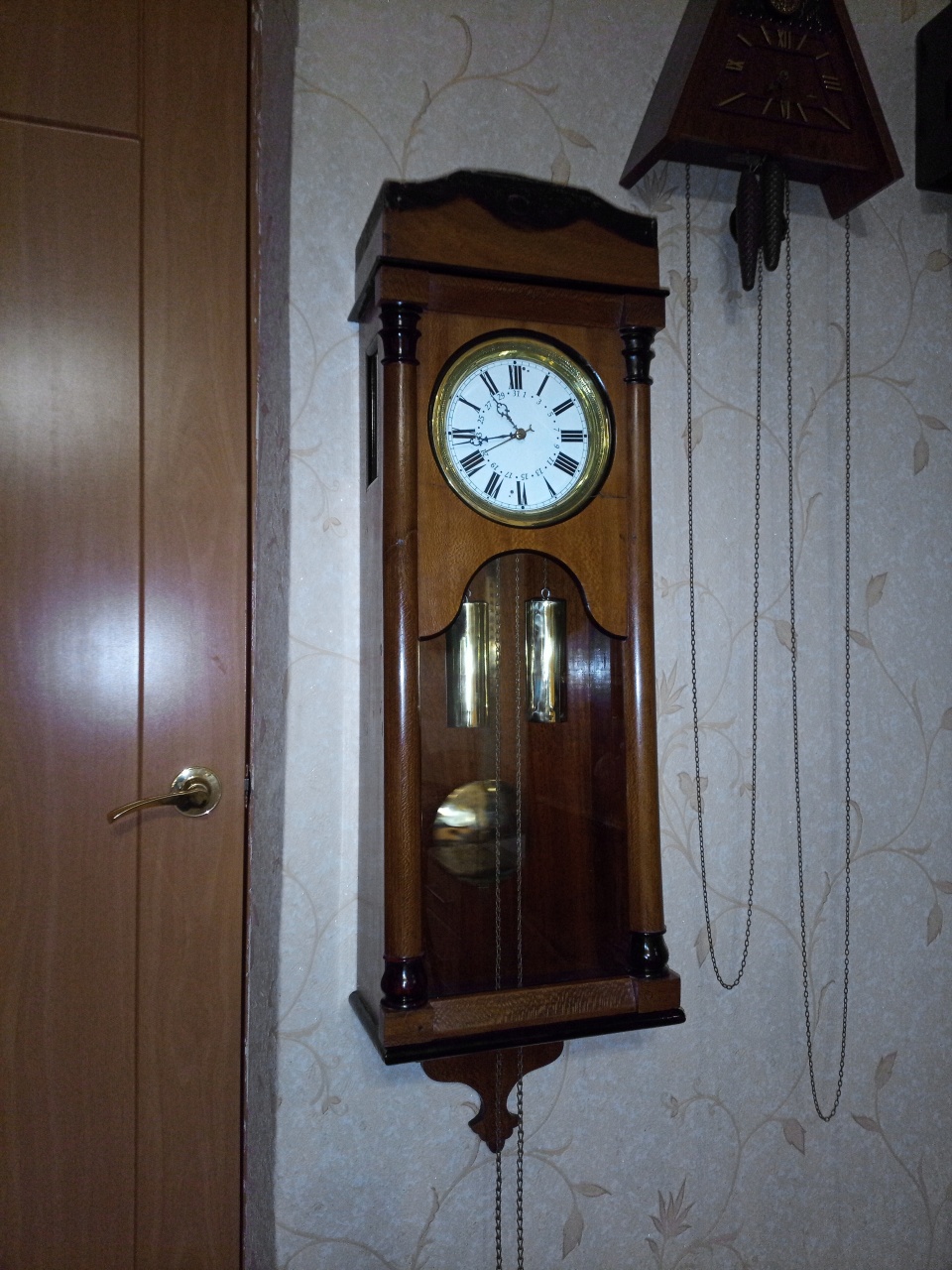

Вот и закончил я часики. Резать резнушки я не умею и токарить тоже. Поэтому часики без резнушек и токарки. Не взыщите!
http://forum.watch.ru/album.php?albu...ctureid=178395
http://forum.watch.ru/album.php?albu...ctureid=178396
Это мой первый опыт реставрации.
Огромная благодарность Сергею, Александру и Олегу. И всем кто за эти полгода подсказал мне решения различных проблем, встретившихся мне на пути к достижению результата.

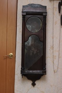

Вот такими они мне в руки попали.

Сообщение от Pilot2272 Посмотреть сообщение
Всем здравствовать!
------- ДОБАВЛЕНО ЧЕРЕЗ 13 МИН --------
Добрый вечер!
Отличный результат!!! Я опять забыл как этот шпон зовется ))

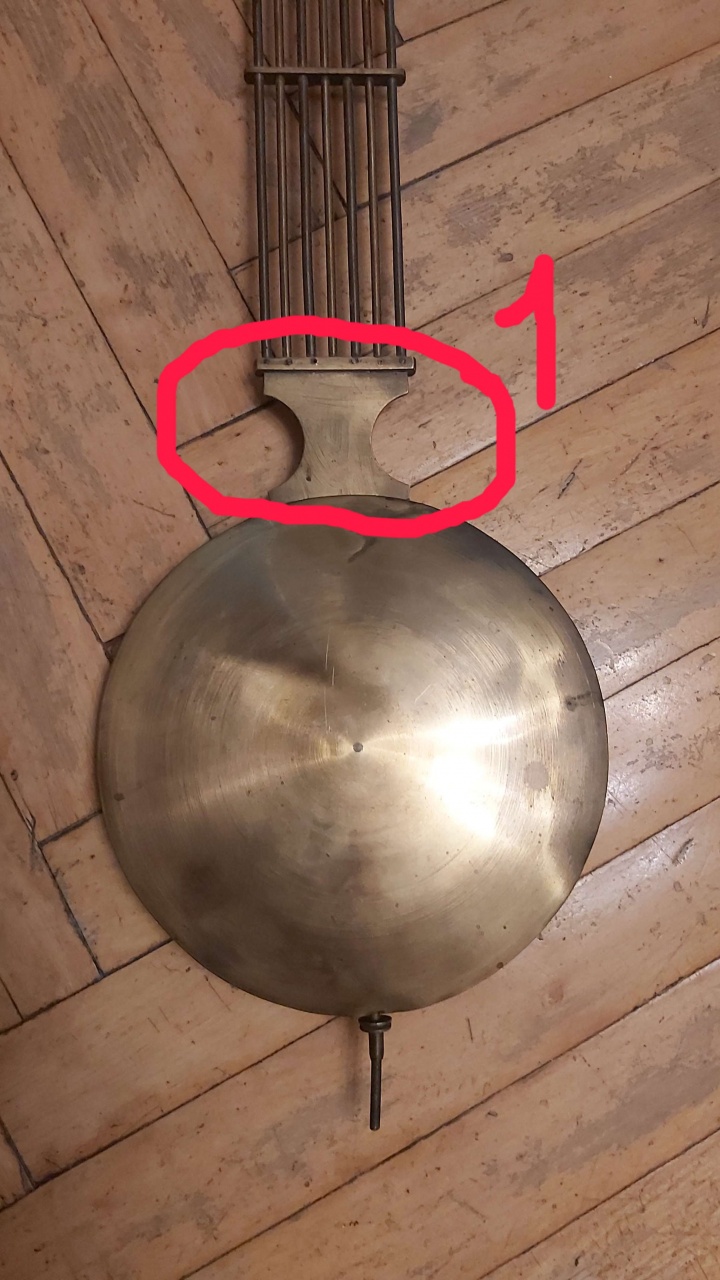

Сообщение от Alex2051 Посмотреть сообщение
Подскажите, по конструкции маятника:
1. Над линзой такое утоншение, видимо предполагается какое то коромысло для выравнивания выкачки? Может есть подробное фото такой подобной штуки...
Вложение 3027333

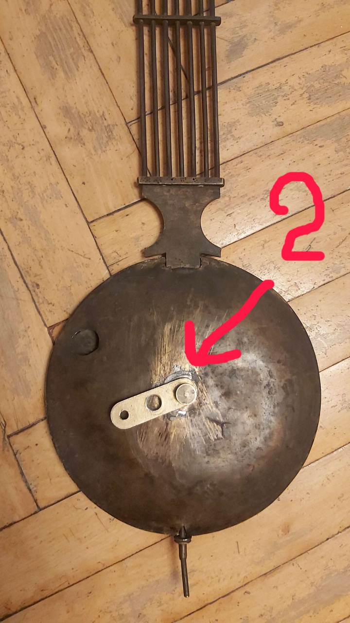

2. С обратной стороны есть отверстие d=3мм, видимо к нему цеплялся фиксатор линзы к гайке, верно? (на фото я пока прикрутил балансир на это отверстие, маятник был ремонтирован, как и спусковая скоба и баланс оказался слегка сбит) И еще вокруг отверстия есть круг, с остатками припоя, d = ок. 20мм, как будто было что-то припаяно, что?
Вложение 3027334
Заранее спасибо за помощь.
Саша, привет!
Маятник твой абсолютно нормальный за исключением дырок в заднике линзы. Зачем они - ума не приложу. Может быть так и было изначально, а кто-то одну дырку запаял? Может из-за проблем с анкерной вилкой часы стали ходить неточно и в линзу через эти отверстия засыпали груз?

Я тут подумал, что центральное отверстие это крепление кронштейна маятника. Чтобы маятник не лежал нижней кромкой на гайке, а центром опирался на нее, на гайке есть паз для этого кронштейна. Чтобы при манипуляциях не повредить низ линзы, лак её и т п.
А на счет верхнего "перешейка" у меня ощущение, что там была гантеля, вот на авито есть с такой подобный наверное, только посмотреть бы на неё в разборе, чтобы не изобретать велосипед.
