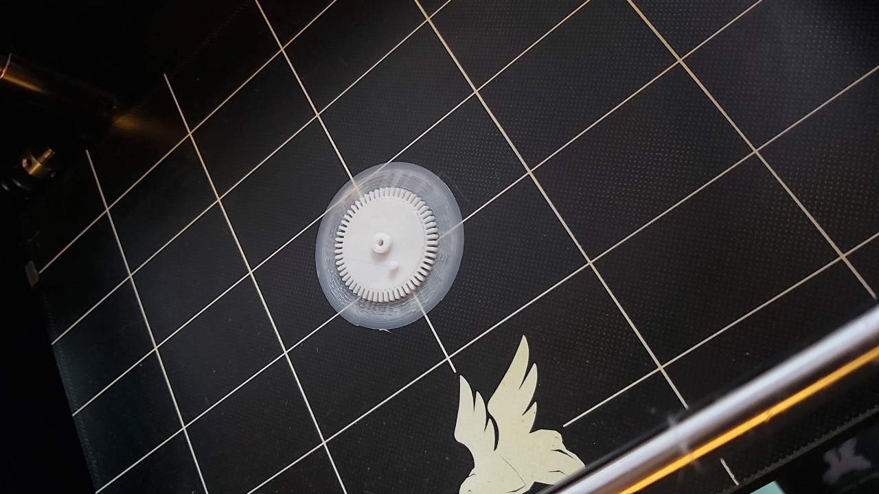

Неканоничное решение.
Я тут недавно нарисовал и напечатал из пластика PLA этот узел. Правда у меня осталась месячная шестерня на валу, прикипела грязью и её не утеряли...
Помимо суточной шестеренки, рычаг и стрелку тоже напечатал.
если интересно, для себя делал видео, не судите строго:
https://youtu.be/n2TLvSSp0-A
если есть желание и размер подойдет поделюсь моделью.
Вот думаю попробовать "напечатать" в металле такие шестеренки.

АЛЕКС, это просто замечательно!!!!!
У моего племянника есть 3д принтер. Можно напечатать. Но нужно программку для печати каждого элемента, в том числе и шестерёнка храповая суточной стрелки. Подскажи как написать.

модели рисуются в разных программах, например, популярный редактор - "Solid", я только в Sketchup умею кое что, им и пользуюсь. Модельки прикрепил для референса. Вообще говоря, вам будет лучше просто озадачить племянника - пусть рисует в чем умеет, вы главное - снимите "мерки".
Сами шестеренки для даты довольно простые, печатаются нормально, почти не приходится "допиливать" потом остается только хорошо почистить.
