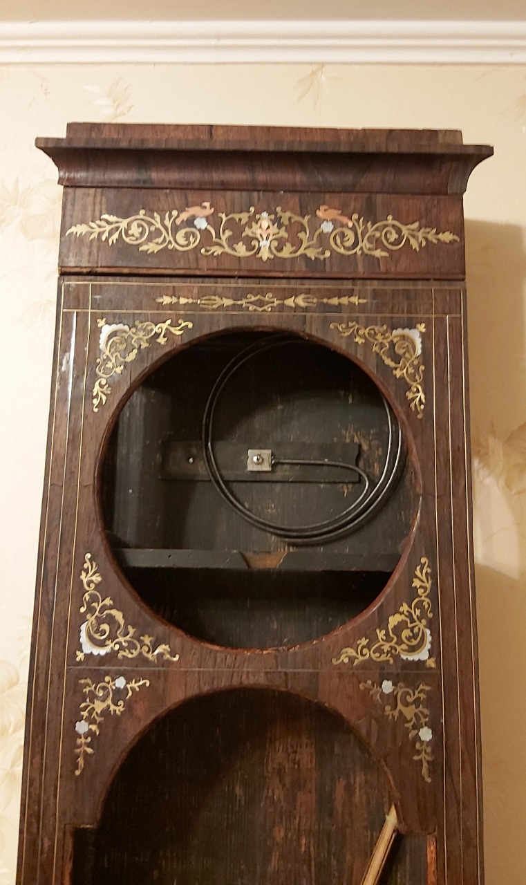

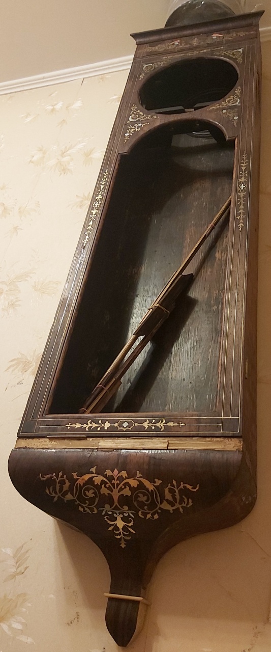

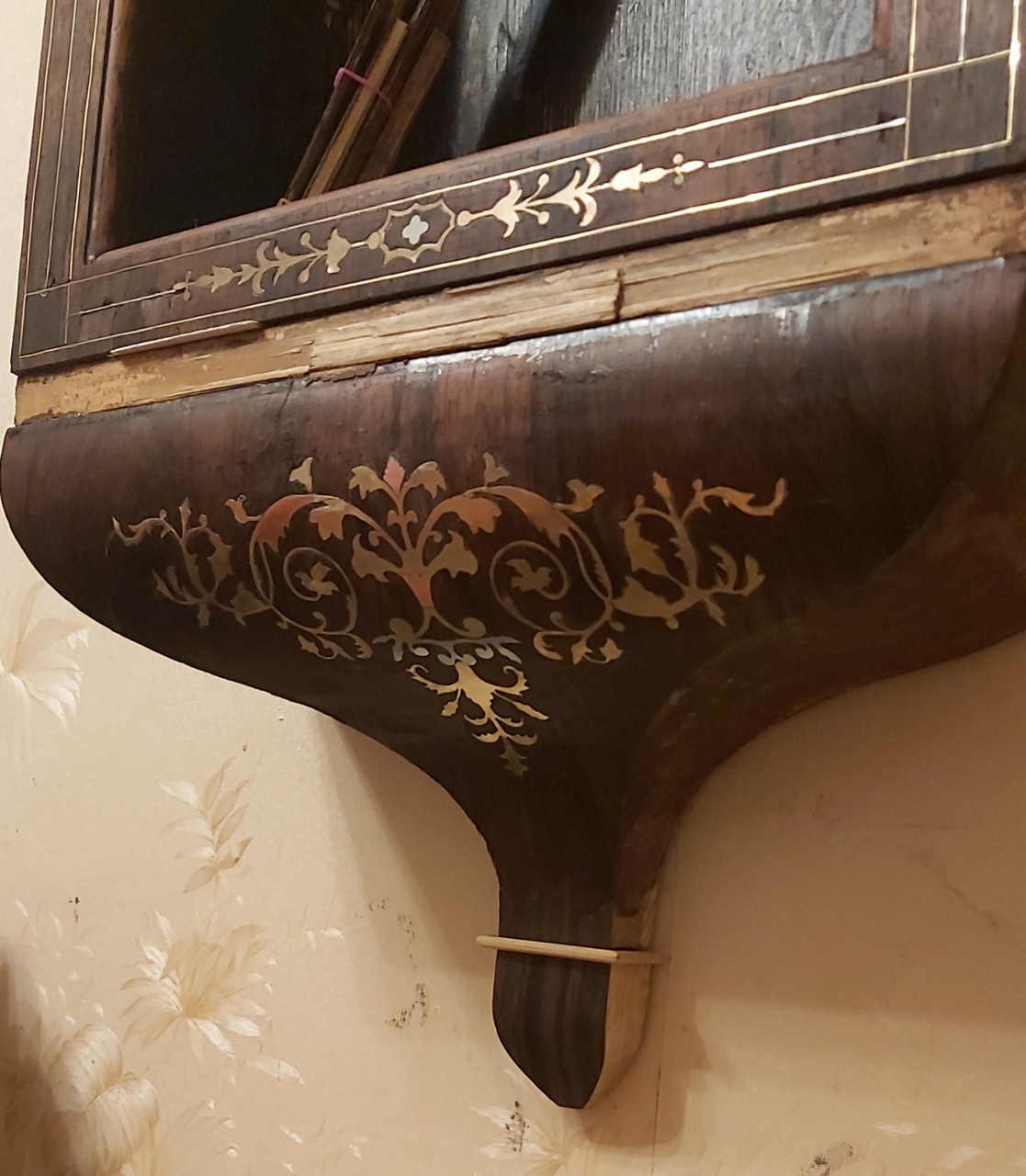

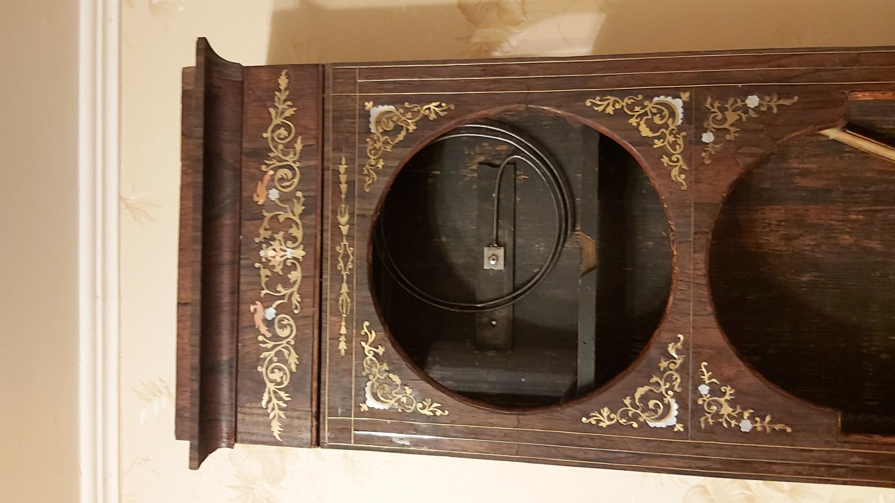

Закончил впиливать инкрустацию на то, что есть. Когда клеил на бороду - прижимал мешком с гречкой и его уже - струбцинами, так оказалось более менее удобно.
Остался вопрос по инкрустации - сколько есть шансов, что при такой раскладке кокошник не содержит инкрустации, я очень на это рассчитываю. Рисунок на голове такой, что сверху уже ничего не укладывается в "сюжет", даже птицы есть, что выше птиц?..

Повернул изображение

Александр, спасибо поддержке всего форума, вы меня замотивировали. Изначально я, конечно, не собирался этой работой заниматься.
Ваш корпус у меня в претендентах на кокошник уже не первый день! Именно нужен рисунок короткий чтобы по горизонтали он был в 1.5-2 раза короче рисунка на голове. Но меня все еще смущает дистанция между рисунком на голове и рисунком на кокошник... большая она очень, будет как на отшибе он

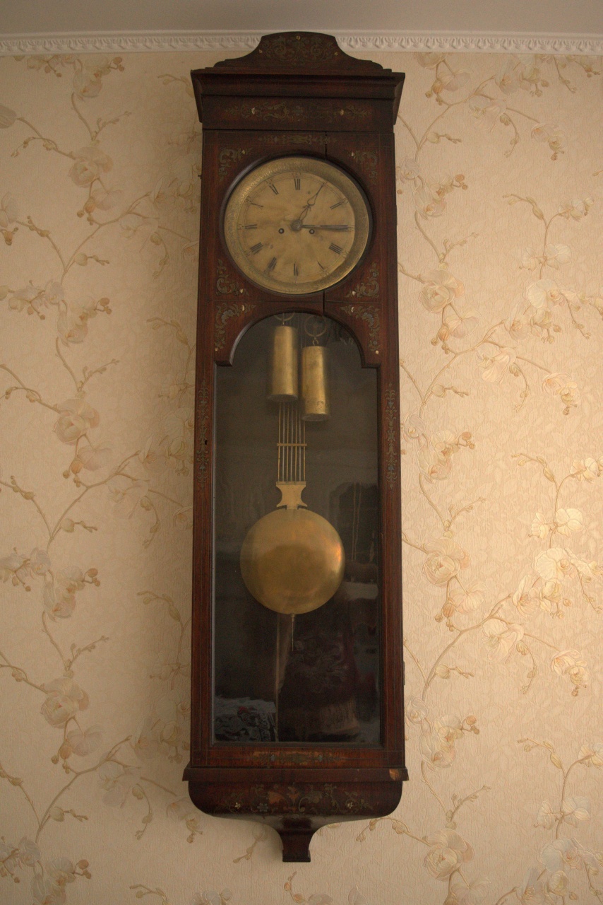

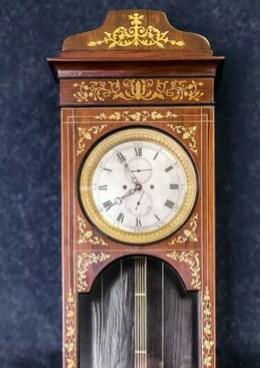

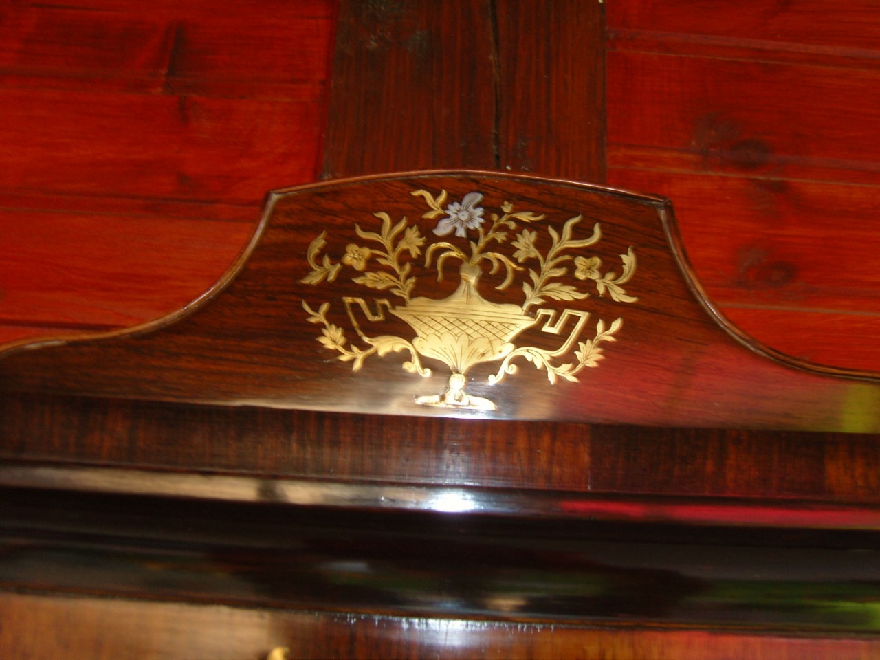

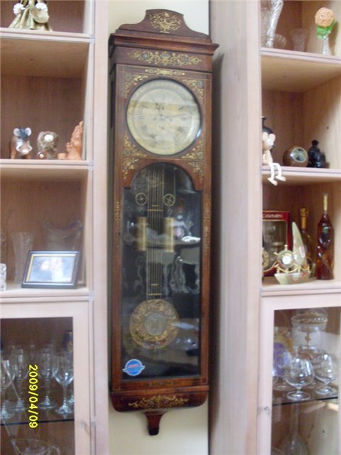

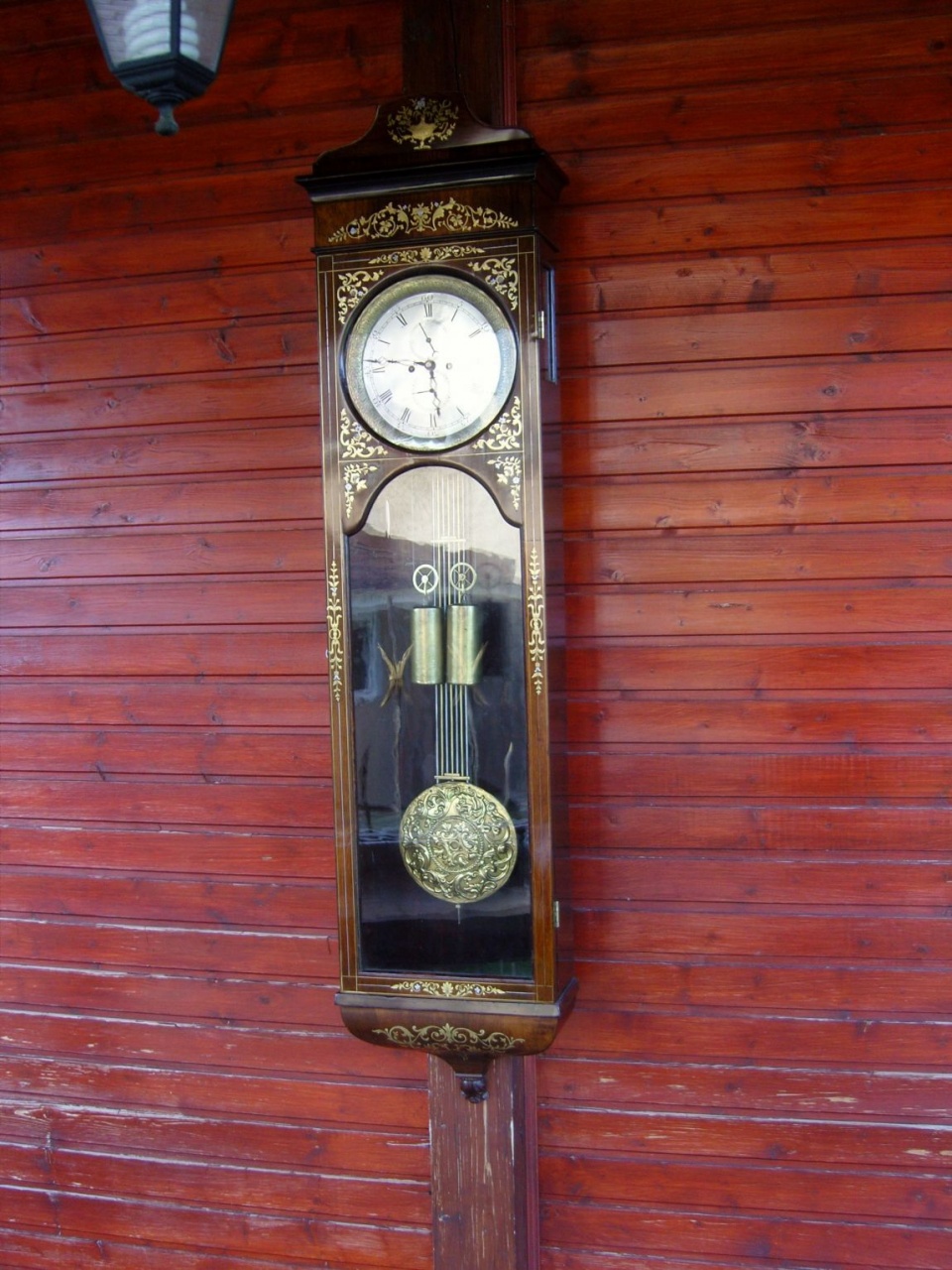

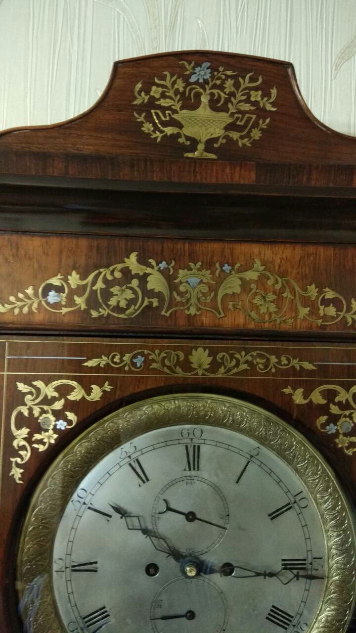

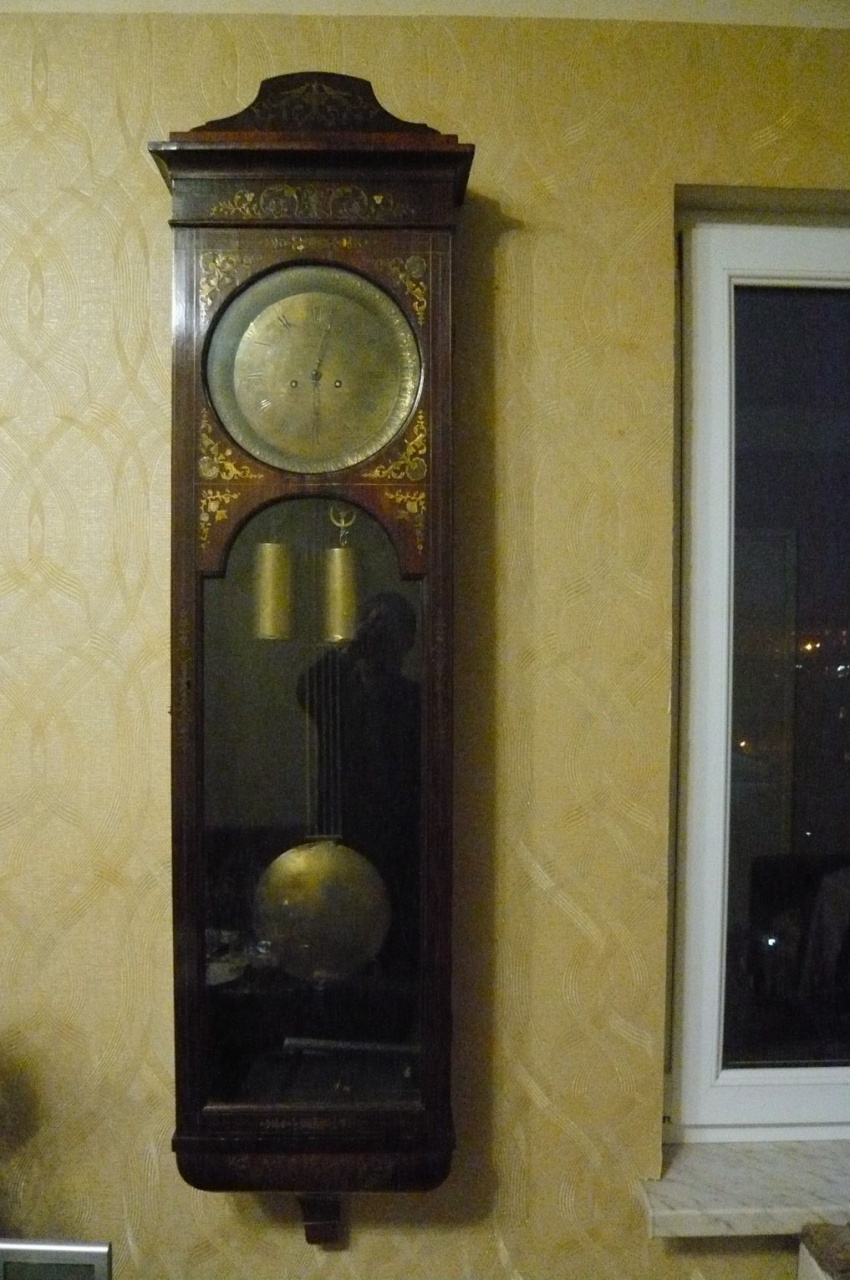

Александр, прекрасно получилось! Навершие ранних часов, как Ваши, было вот такой, довольно простой формы. Форма в деталях у разных мастерских немного различалась, это можно увидеть на фото, но суть одна. Московская форма на тех часах, где ваза, я бы посоветовал именно ее придерживаться.

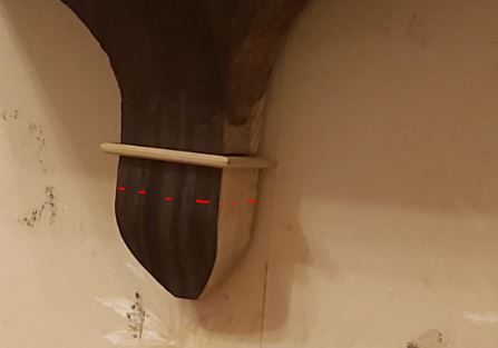

Upd: хвост или каплю я бы предложил немного укоротить, вот как на фото. Родные не такие длинные. И обычно ее не шпонируют, так как при бытовании часов (снятии и переноске) шпон будет всегда повреждяться. Они обычно крашенные, таким же способом, как раскладки и боковины.
ID:	2931690   Нажмите на изображение для увеличения

Олег, спасибо за подборку. Буду рисовать вазу. Хвост не приклеивал, специально сделал съемным, как раз чтобы не повредить при перетаскивании, выпилю покороче!

Александр, зачем новую точить, просто ее верх примерно по красной линии подрежте, да и все.
