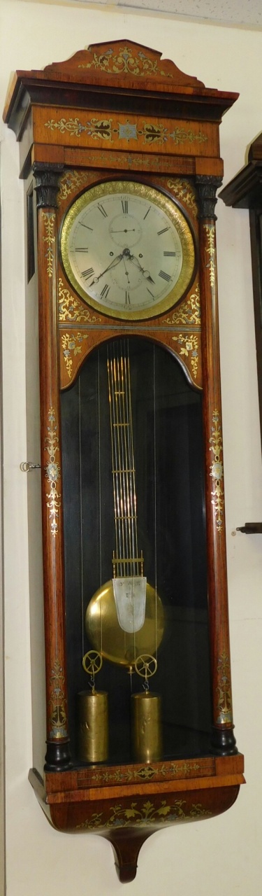

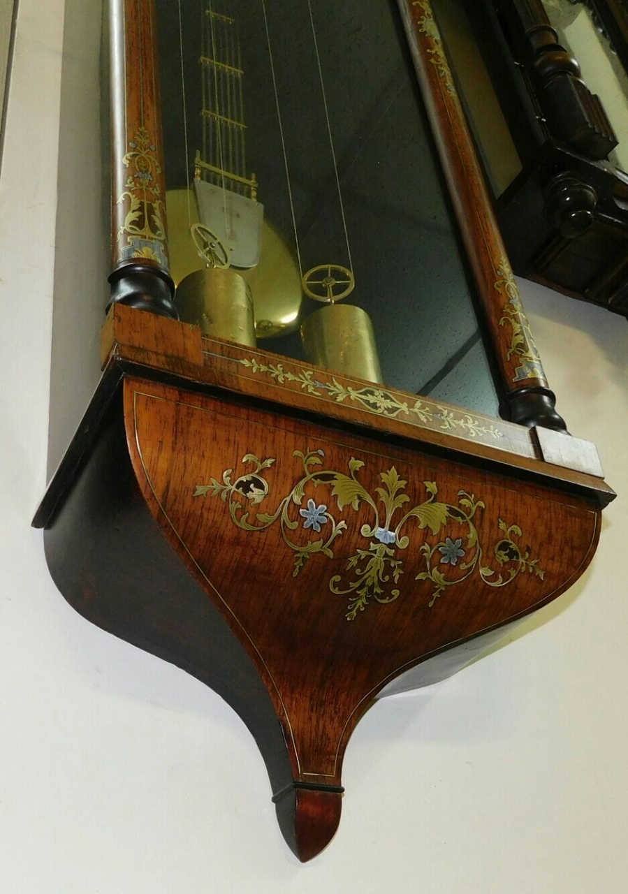

Саша, привет. Да, шпоном с обратной стороны хорошо, почему сразу так не делали? А капли белой краски на верхушке специально не удаляешь при реставрации? Дабы не нарушить аутентичность т.к. они практически на каждых старинных часах встречаются.
Миш, привет! Чет не понял, какие капли?
Здесь что ли?
На "крыше " часов с наружной стороны.

Та нехай будут))) веяния времени.

Сообщение от aleks1960 Посмотреть сообщение
Вот, веяния времени. Кто то даже писал, что они подтверждают аутентичность. Дескать часы пережили много чего в своей жизни, переезды, ремонты и т.д.

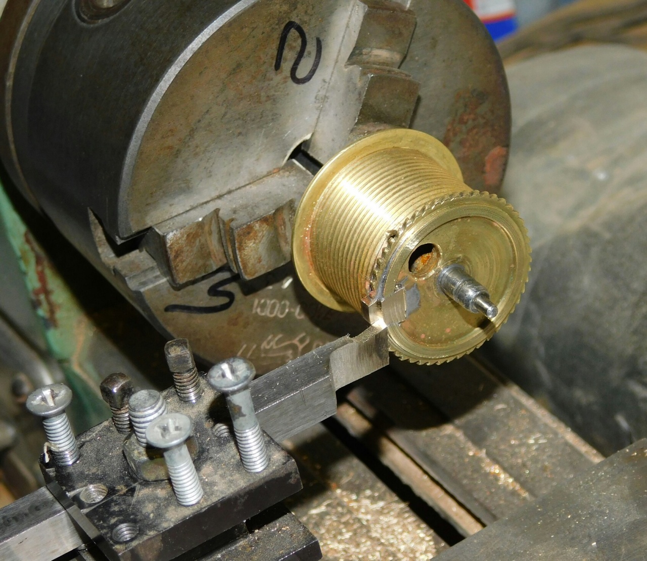

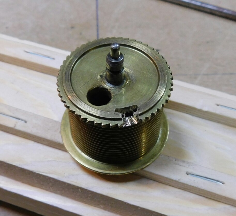

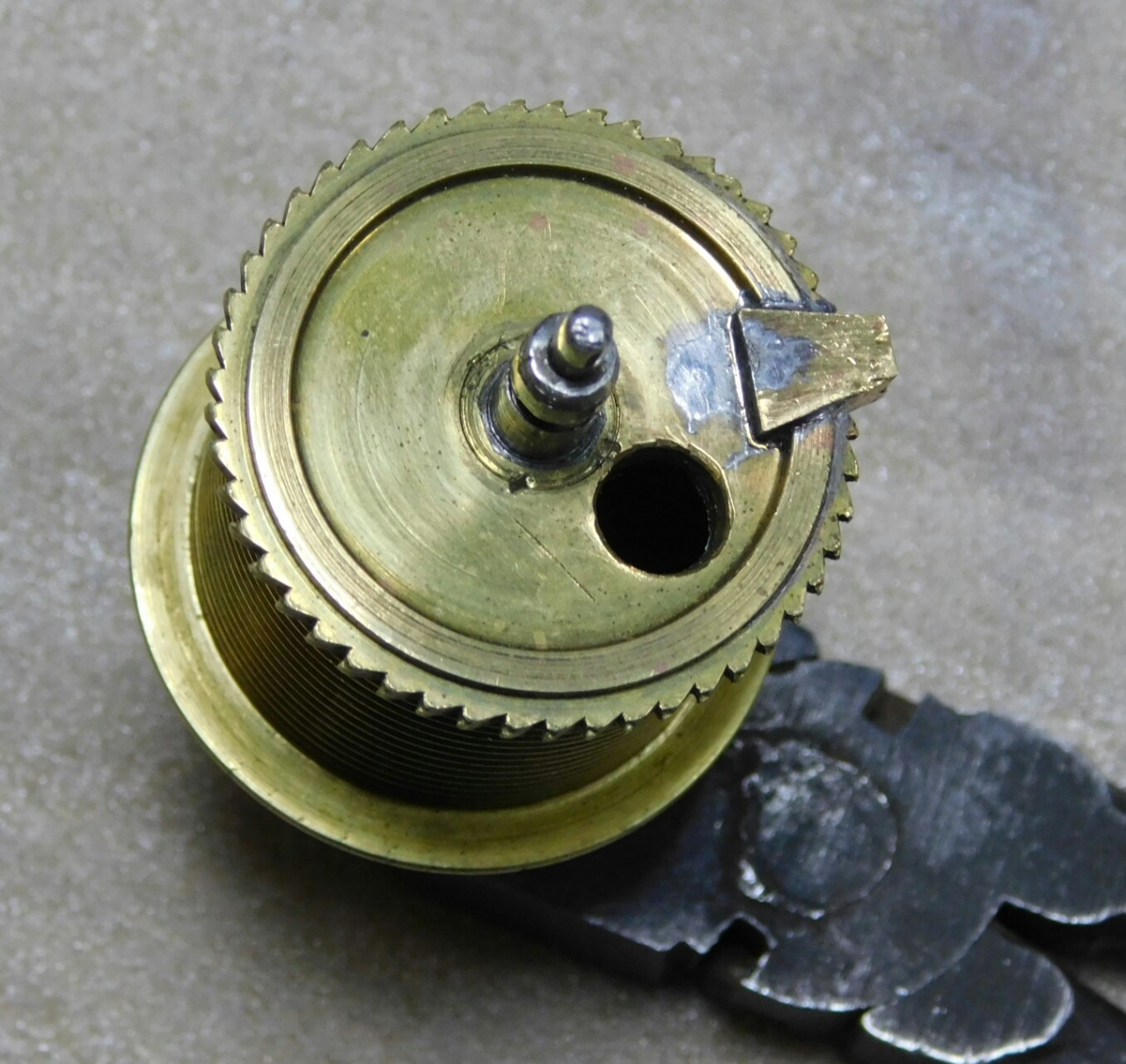

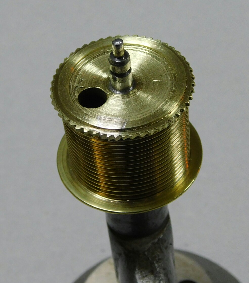

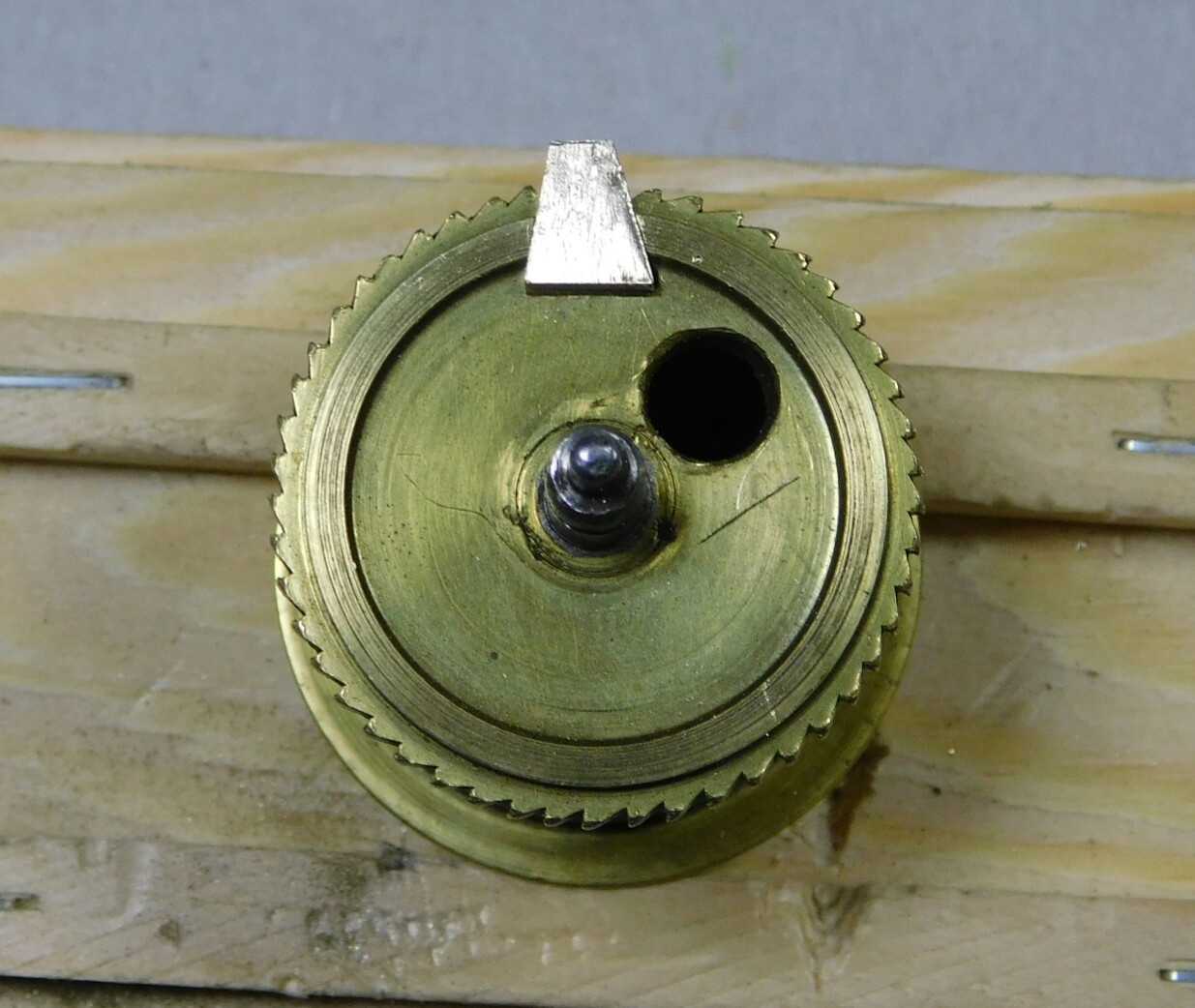

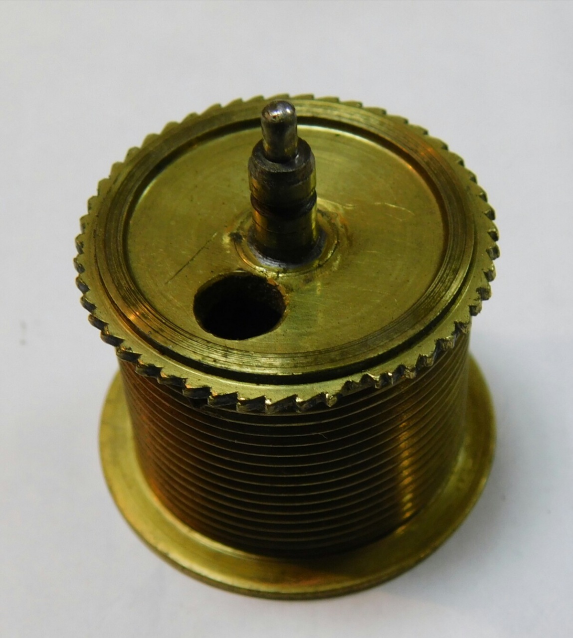

Коллеги добрый день!
Как-то так у меня получилось, что два проекта по русским часам (и не только))), шли одновременно.
Вот так я "лечил зубы" на жильном барабане. Самым сложным было сделать паз.

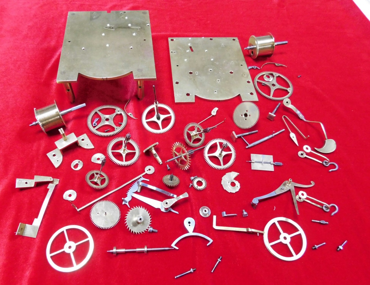

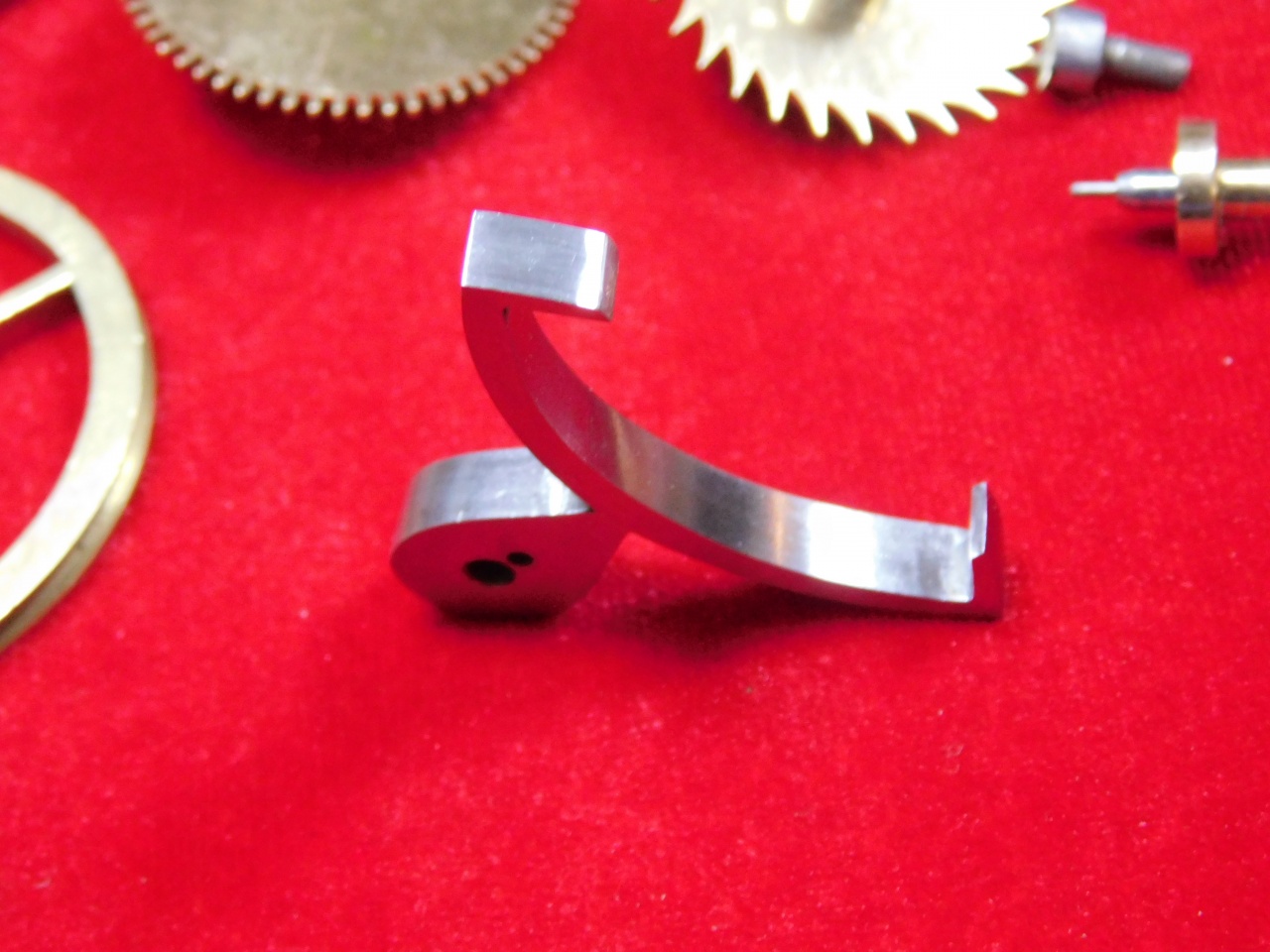

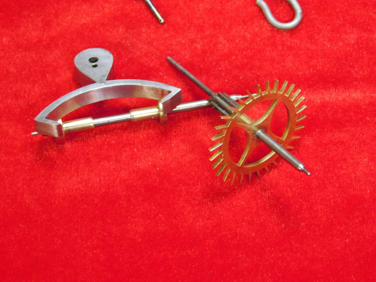

Почистил механизм, отполировал палеты, цапфы и отверстия под них.
Сообщение от Alex2051 Посмотреть сообщение
Александр, по ходу лишний зуб запилили
Однозначно не скажешь, с вариантом в два зуба получались слишком большие расстояния между ними. Думал конечно над этим, в результате решил сделать три, работает отлично.

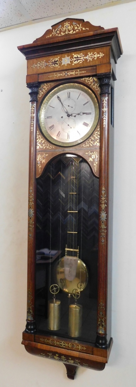

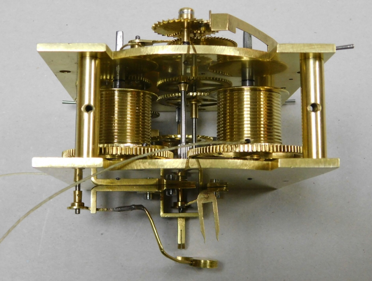

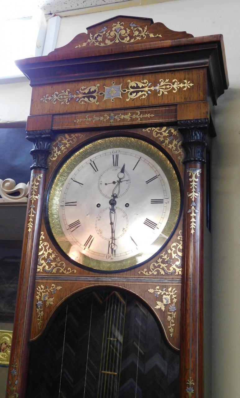

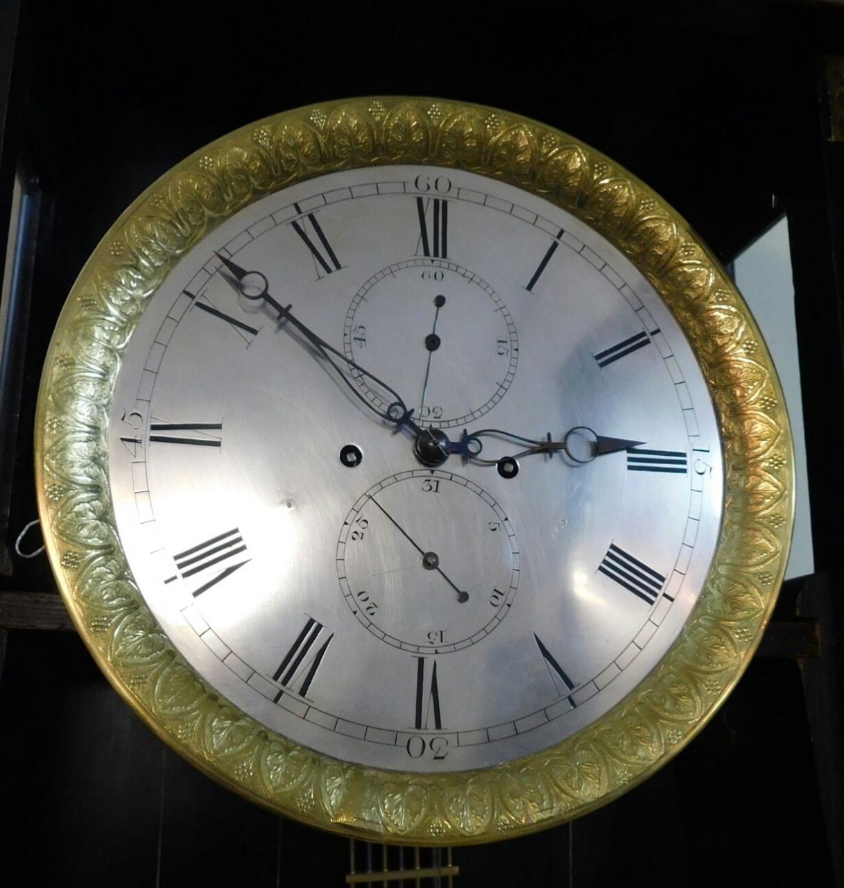

Часы в сборе.

Поблагодарили 1,299 раз(а) в 748 сообщениях
Есть подозрение, что секундная стрелка делает оборот за 1 минуту, или не совсем?
Спасибо за фото!
