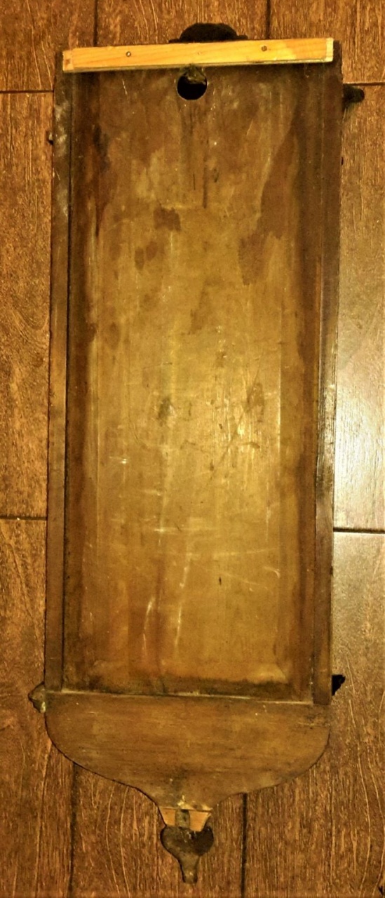

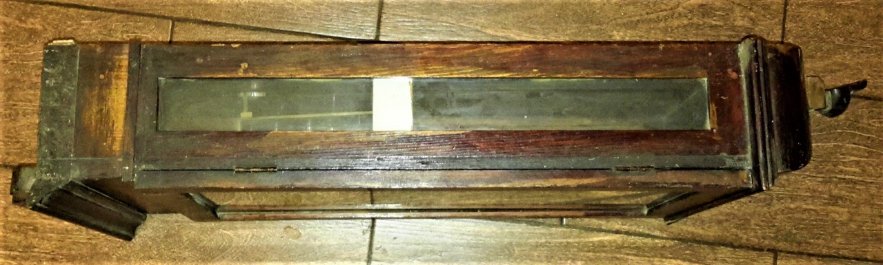

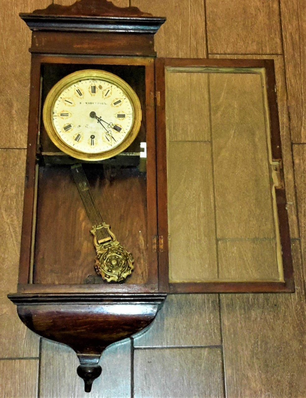

Часы покупал по фото. Выглядело очень не плохо. Мех.Репассаж. Маятник ремонт . В результате осмотра прибывших часов оказалось -уключина перевернута кверх ногами. Перевернуть дверку оказалось не выход -корпус сделан трапецией на 5 мм ,пришлось дверку разбирать ,и верхнюю часть корпуса. Переклеил шпон на бороде и сбоку.на короне и двери шпон родной - 2 мм. Замок сделал и ключик то же самодельный(не смог найти на аукционах подходящего размера... Плинтус с верху -боковых не було,плинтус нижний -одного бокового не было. Ну и по мелочи вагон и маленькая тележка)

Вот это другое дело. Как то лучше видеть фото было и стало. Тогда виден масштаб проделанной работы.
