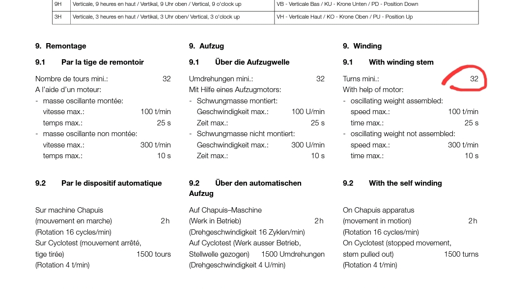

Коллеги!!! сколько нужно сделать оборотов ЗГ для полного завода механизма?? Автоподзавод совсем плохо работает....если часы остановились автоподзаводом их уже не запустить

Сообщение от fax222 Посмотреть сообщение
Не смотря на известные базовые значения:
-каждый крутит головку по своему , в результате фактическая цифра разнится.
-заводить до полного автомат вручную не лучшая практика, как-бы даже вредно, лучше ползавода, дальше пусть сам.
-вы услышите полностью заведенные часы по звуку.
-в вашем случае это не механизм мучать нужно, а в сервис, чтоб хуже не стало.
А, да, согласно докам не менее 32:
Название: Screenshot_20240501-032622_Adobe Acrobat.jpg
