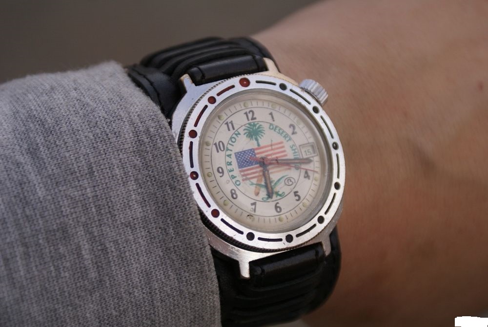

Всем привет! Решил, чтоб людям всю тему не лопатить, да и ради людей считающих что у них оригинальные часы и выставляющие их за бешеные деньги на торговых площадках, собрать все признаки оригинальных часов: операция щит пустыни и буря в пустыне
Щит пустыни (operation desert shield):
1) Безель с маленькими красными точками от 8 до 12 часов;
2) Задняя крышка должна иметь надписи: VOSTOK, series 1, серийный номер слева, waterproof 200m а так же три купола;
3) На самом циферблате не должно быть знака востока и ни слова на русском;
4) Должны быть надписи "made in USSR" и "operation desert shield";
5) На механизме должна присутствовать надпись 21 jewels и 2416Б;
Буря в пустыне (desert storm)
1) Корпус меньший по размерам чем у "щита пустыни";
2) Задняя крышка должна иметь надписи: VREMIR, и номер снизу, waterproof 50m а так же иметь 3 купола;
3) Безель с цифрами от 10 до 50;
4) Заводная головка находится справа сверху (если смотреть на циферблат);
5) На самом циферблате не должно быть знака востока и ни слова на русском;
6) Должны быть надписи "made in USSR" и "desert shield desert storm";
7) На механизме должно быть написано: 17 jewels и 2409А W.
Вот вроде все основные признаки выписал, если что забыл или не правильно написал исправьте пожалуйста.

Ну, вот те самые пиндосовские часы.
Оригинал, на ходу, корпус совершенно не покоцан.
Купил на блошинском рынке в Пушкино за три сотни росрублей

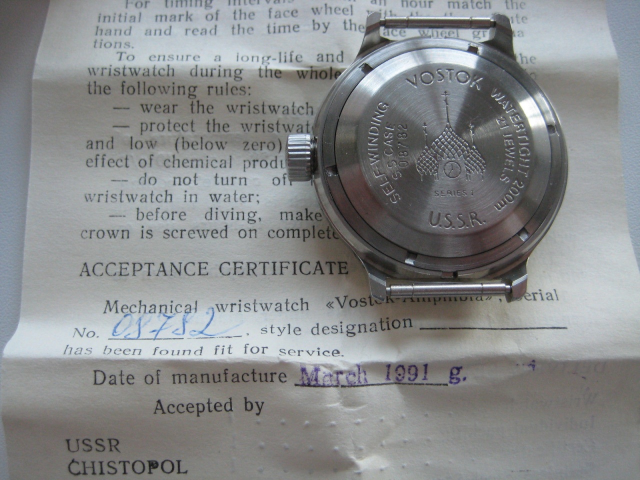

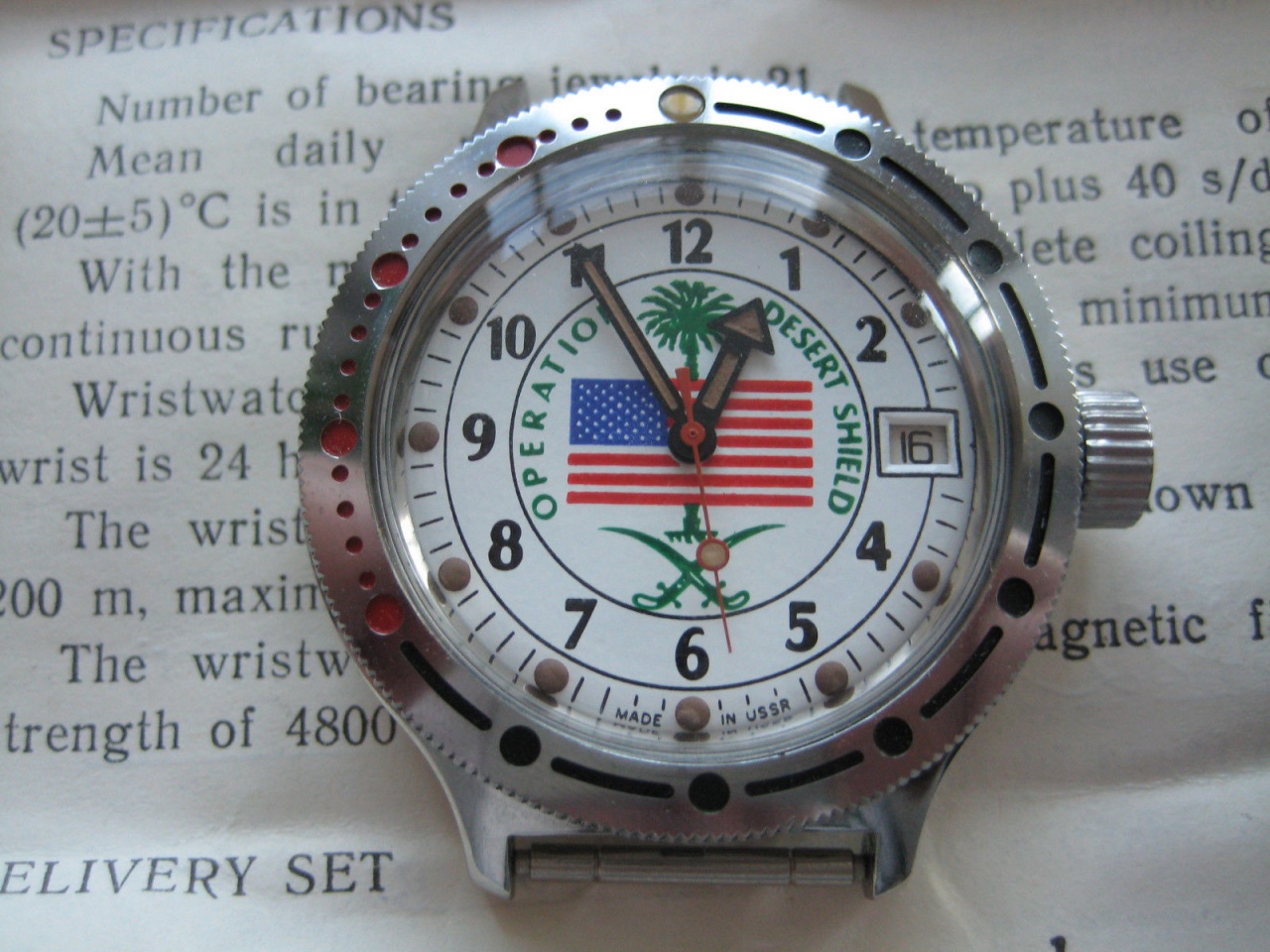

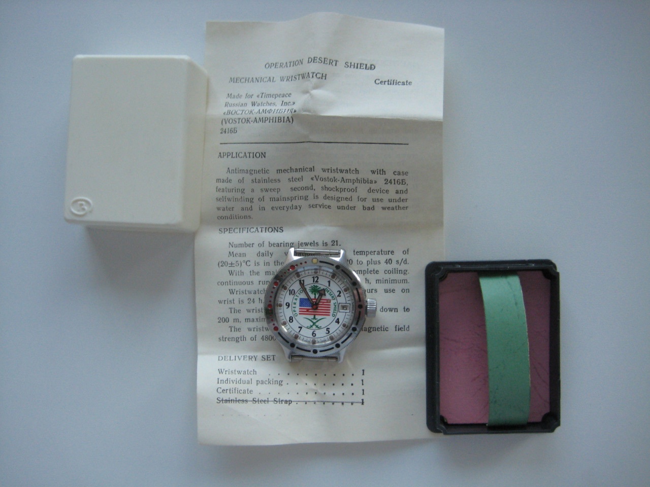

Полный комплект в идеальном состоянии NOS (фото с Ebay):
ID:	1790745   Нажмите на изображение для увеличения
ID:	1790746   Нажмите на изображение для увеличения
ID:	1790747   Нажмите на изображение для увеличения
Эти 6 пользователей сказали Спасибо! rolx за это сообщение:
AAG555 (10.06.2017), bimold (08.10.2023), Keytujd (14.05.2017), redrabbit (07.05.2017), Yakovlev (07.05.2017), Механик (10.06.2017)

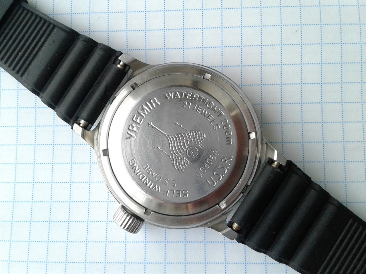

Был второй тип этих часов с крышкой Vremir. Там безель обычный.

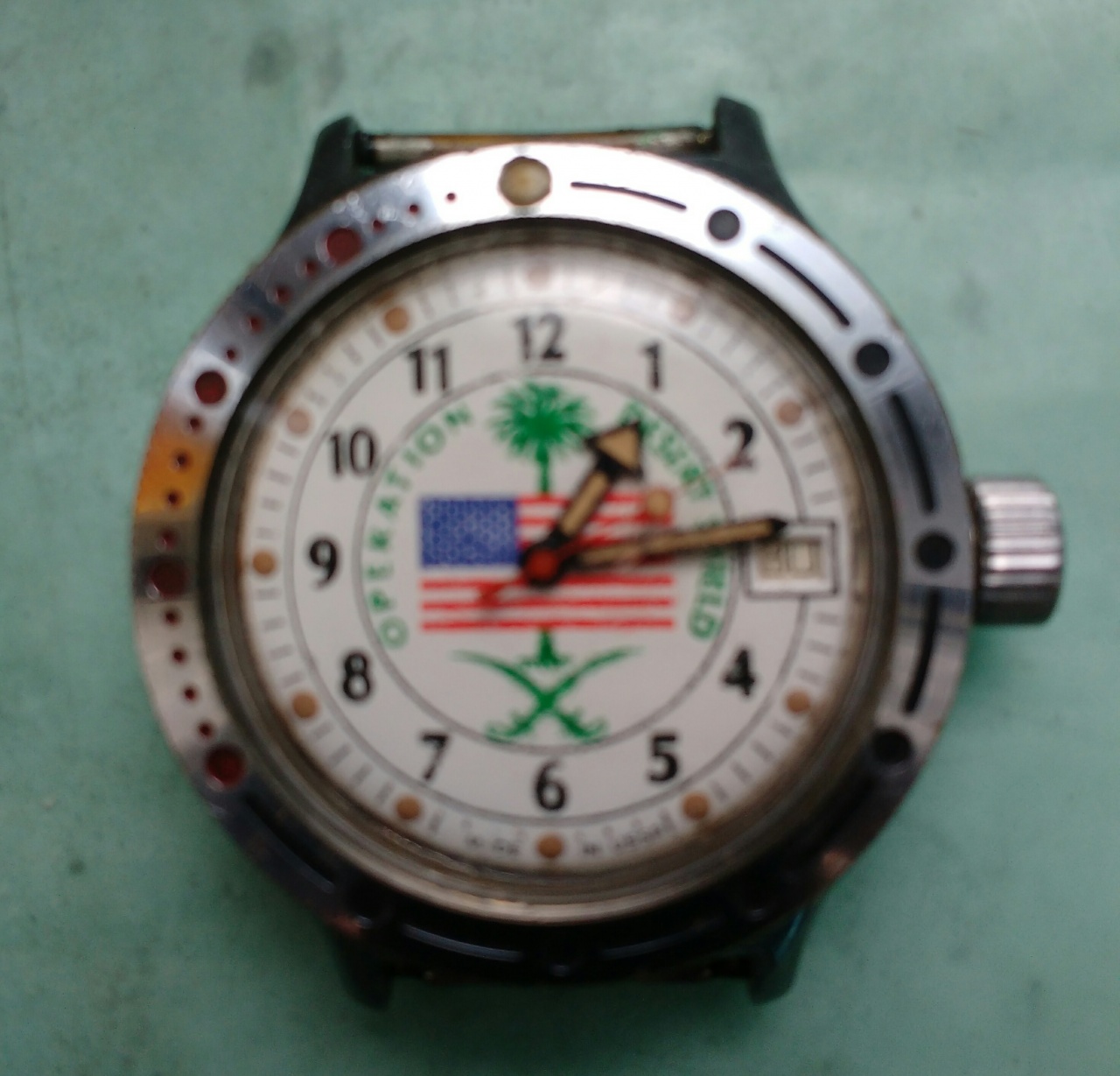

а вот это что за чудо?
Название: буря перед.jpg
ID:	1802318   Нажмите на изображение для увеличения
ID:	1802319   Нажмите на изображение для увеличения
