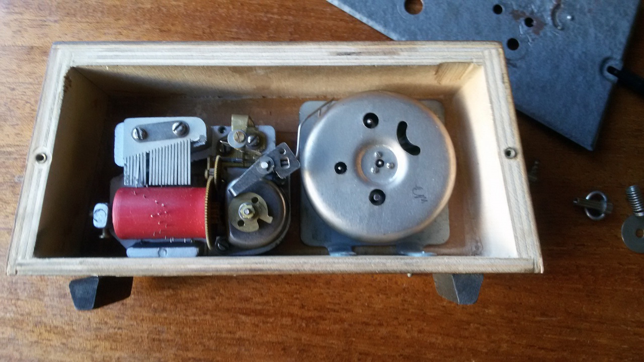

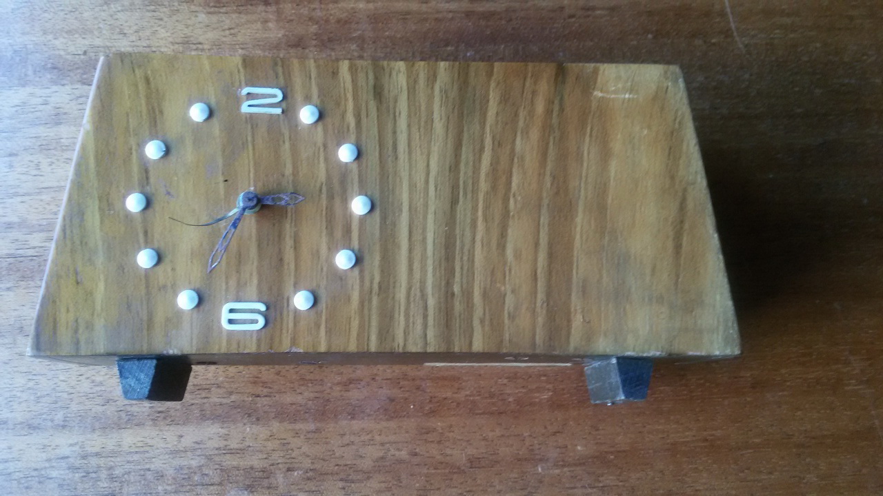

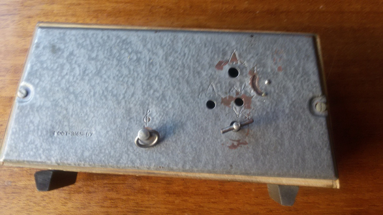

Дедушке на заводе дарили. Сегодня открыл, нету одного музыкального зубца, мелодию не узнал.
Извиняюсь телефон фото переворачивает как хочет.

Зато компьютер поворачивает волшебно:

Интересный корпус, живьём не встречал такого.

Стрелки не родные, надпись Наири отсутствует, барашки придется искать долго, т.к. у них удлиненные ножки. На корпусах, обычно, были наклейки с названием мелодии.

Часы дедушкины, чинить не планирую, это так показать. Они ему дороги просто как память.

На этом будильнике видим механизм, позволяющий завести и распустить пружину музыки строго на 1 оборот. В других корпусах мне такие не встречались.

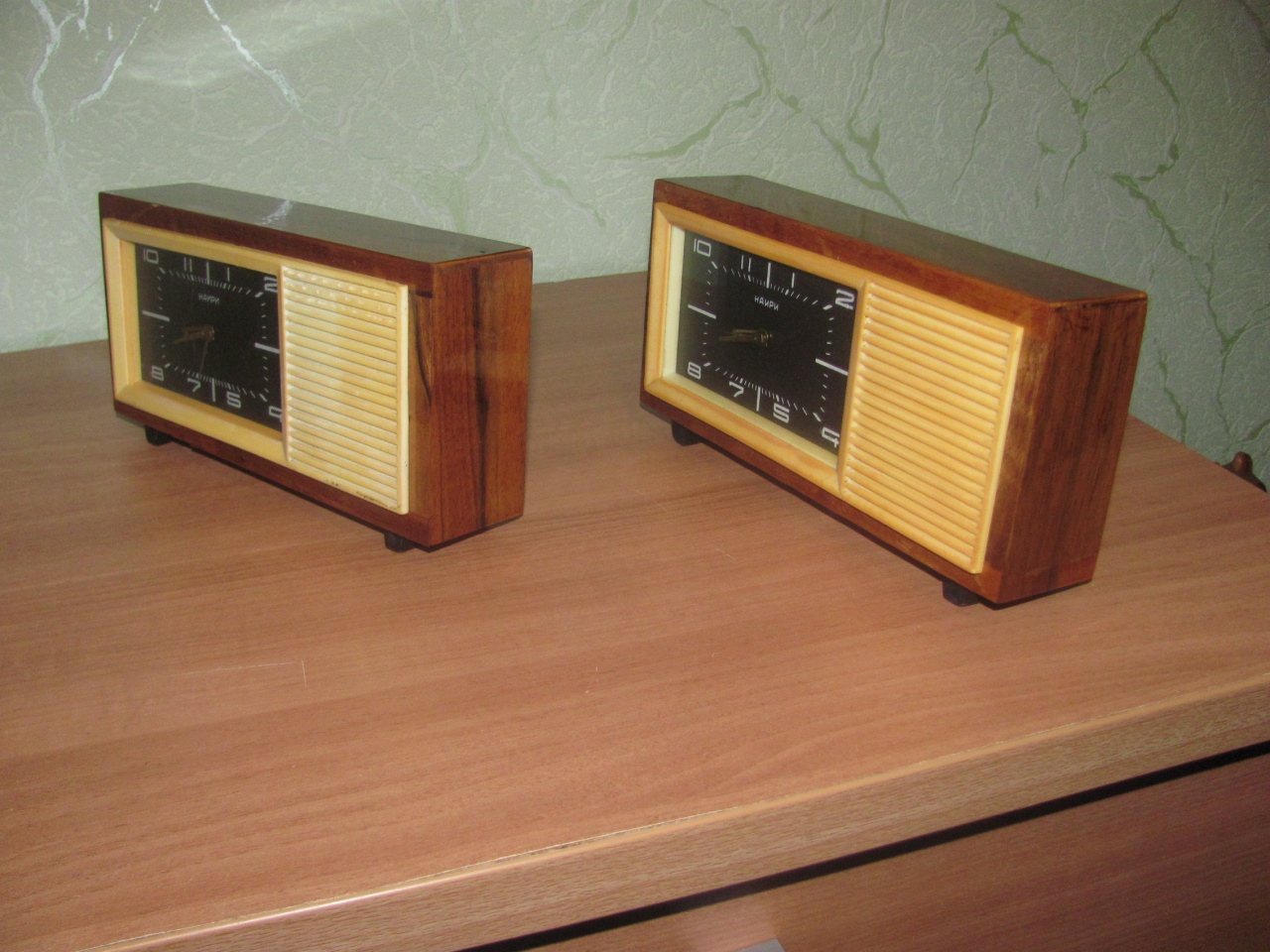

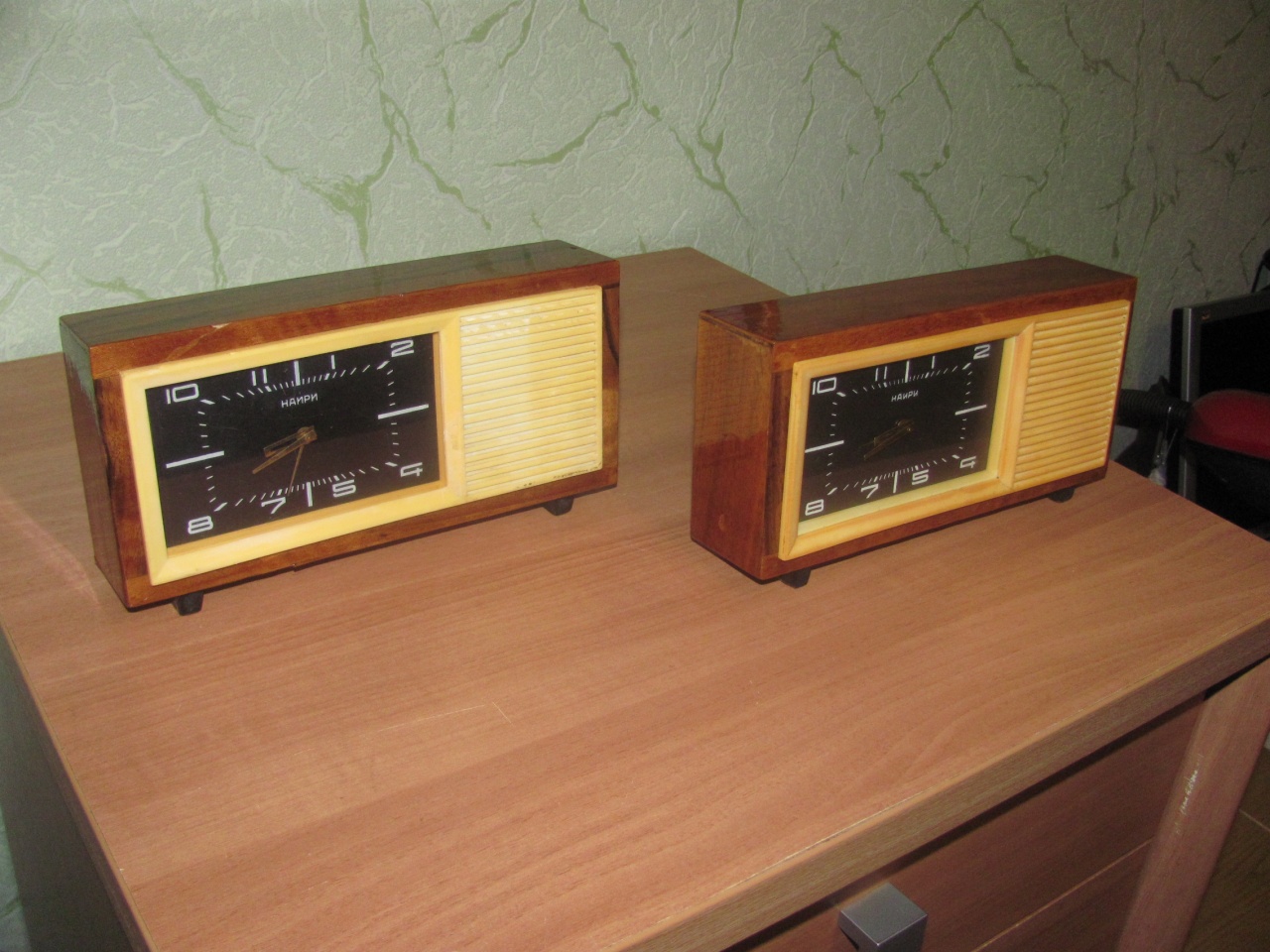

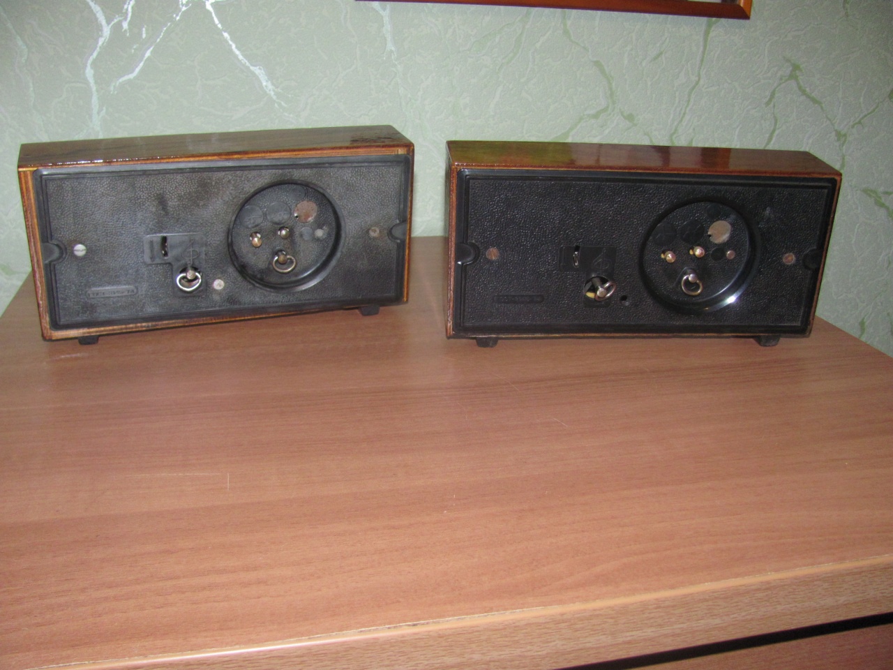

Подниму тему со дна морского.
Дошли руки восстановить два "кирпича" (так и вспоминается прикол из детства "по реке плывёт кирпич, деревянный, как стекло...").

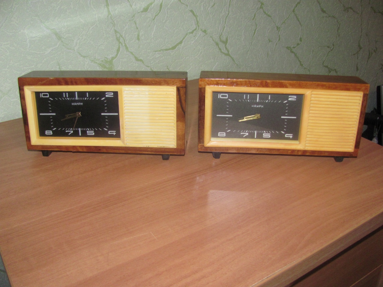

Мелодии "Степь" и "Ой, рябина". Корпуса обоих будильников были расклеены, сколочены гвоздями и облеплены непристойными наклейками из 90-х. У обоих корпусов я заменил шпон на переднем торце (а у одного - ещё пришлось кусочек приклеить справа снизу), всё проклеил, отлакировал, предварительно сциклевав старый лак, пластмассовые стенки отчистил и отмыл. У одного из будильников было подломано место крепления музыкального механизма к передней стенке - пришлось туда стальную полосу на винтах приладить. Музыкальный механизм из-за этого приподнялся, поэтому задняя крышка встала кривовато - пока не стал отверстие распиливать.
У какого из механизмов что было, уже забыл, но "на двоих" был заменён один барабан (старый износился так, что платину задевал), одна пружина (у мечевидной накладки отломился "клинок" - при случае переклепаю с имеющейся сломанной пружины) и зашеллачена одна сдвинувшаяся палета. Мелочи.
На два будильника сохранилась всего одна переводилка - недостающие выточил.
Думал продать, а жене они понравились своим сходством с радиолами тех времён. Теперь думаю, куда деть...

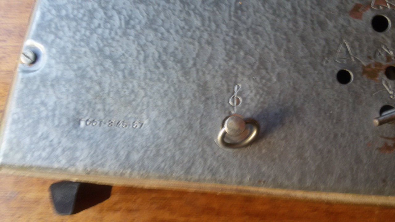

Извините что тревожу старую тему... в тех что в деревянных корпусах не вижу кнопки останова будильника. Он значит звучит до конца всегда? Спасибо!
