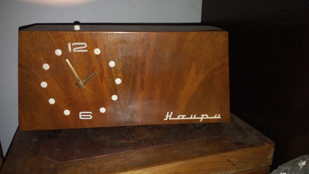

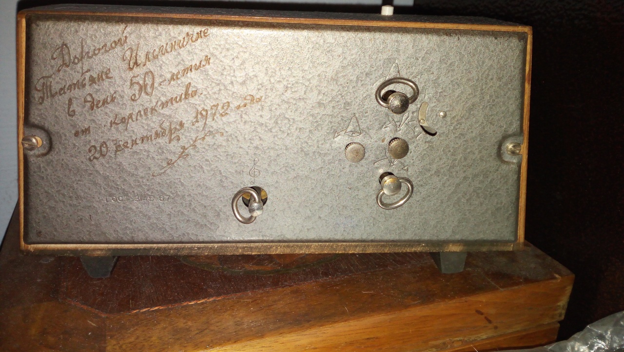

Коллеги, попался на барахолке на земле вот такой экземпляр. Играет "Во поле березка стояла..." вся гребенка комплектна. Родные стрелки были уничтожены, пришлось поставить от другого будильника Наири, но минутная стрелка держится не очень хорошо. Корпус - дерево.

Да,эта моделька,пожалуй, пореже"лиры" встречается.
Мне такой вариант предлагал один хмырь с АВИТО,
но хорошо, что не согласился, т.к. всё что я у этого прохиндея приобрёл,
оказалось таким г-ном, как две капли воды похожим на продавана,
который мне сё это впарил,ещё и на пересылке, падла, меня обманул.
Надо его в МОШЕННИКАХ С АВИТО его "прорекламировать".
На вашем экз. ,к сожалению, неправильные стрелки стоят,д.б. остренькие,
окрашенные в цвет оцифровки.
Мой пост прочитайте пожалуйста еще раз)))).

Ни разу такой модели не видел, и состояние отличное - поздравляю!

Я такую модель видел 2 раза, один у себя, второй на авито. И то года 2 назад.

д.б. остренькие,
Нет, была часовая остренькая, почти сломанная, но золотистая, как и эти.
