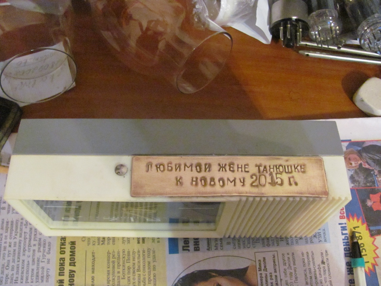

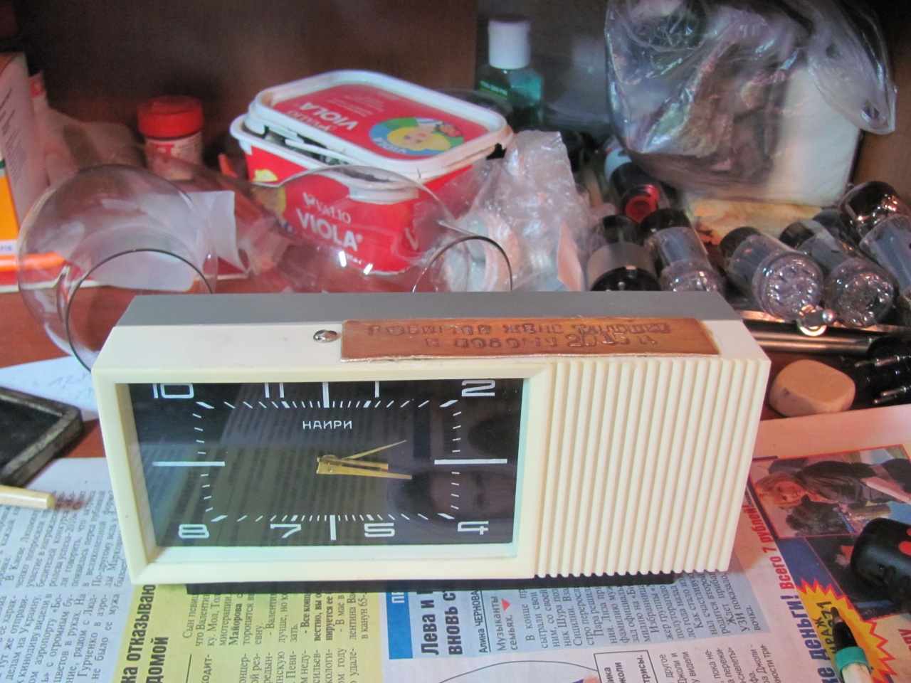

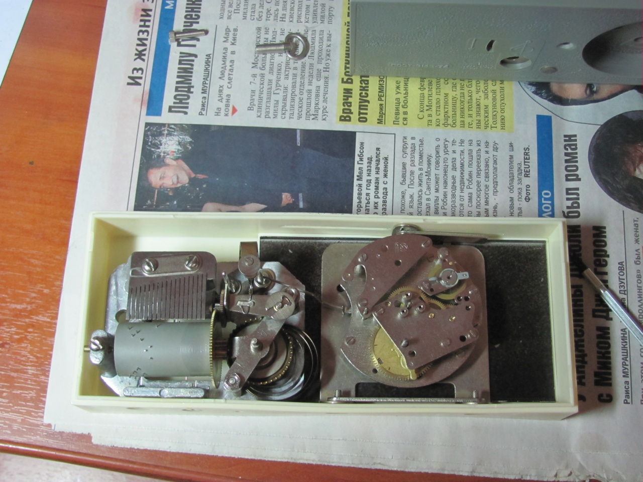

Ну вот, вроде, привёл свои "Наири" в порядок. Обнаружил, что их звуковой барабан нельзя мыть бензином. От него пластмасса сразу становится липкой. Вообще, конструкция звукового механизма дурная. Осевой люфт звукового барабана регулировать неудобно. Кто додумался всадить туда стопорный винт? Лучше было на оси резьбу нарезать, да законтрогаить её... Механизм замедления очень жидкий... Но все, вроде, наладил. Сделал табличку с помощью обычных промышленных клейм. Получилось не слишком красиво, думал переделать, но жене понравилось именно так. В Новый Год вручу в торжественной обстановке!
