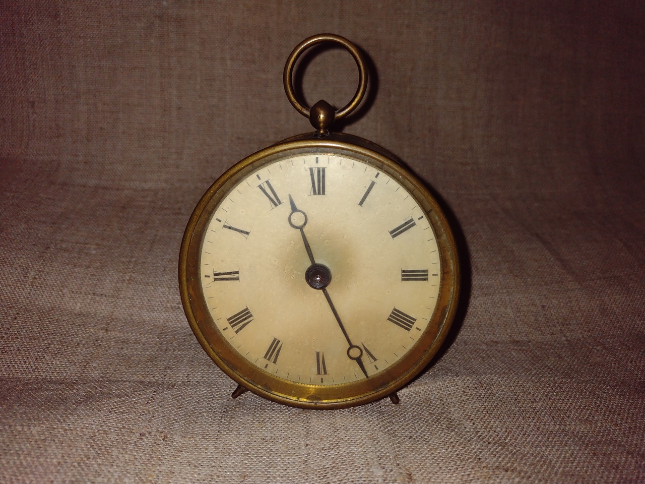

Приветствую! Помогите пожалуйста в определении сего чуда. Достался в наследство, гравировок, клейм нигде нет... Я полагаю это будильник, но хотелось бы узнать подробности))Нажмите на изображение для увеличения

Добрый день!
Да, это будильник, вероятнее всего Франция или Германия (на самом деле не очень понятно), последняя четверть 19 века.

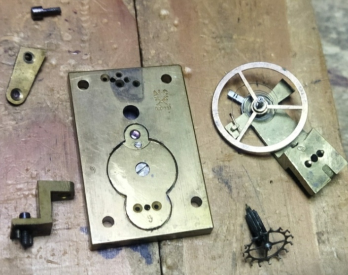

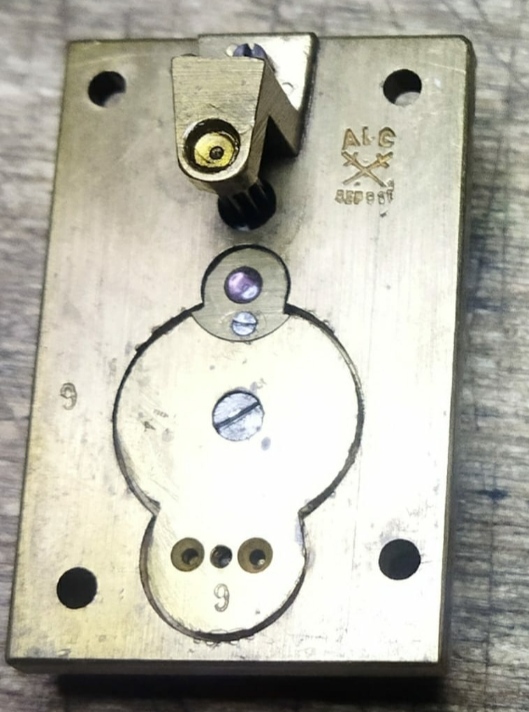

Всём добрый вечер!

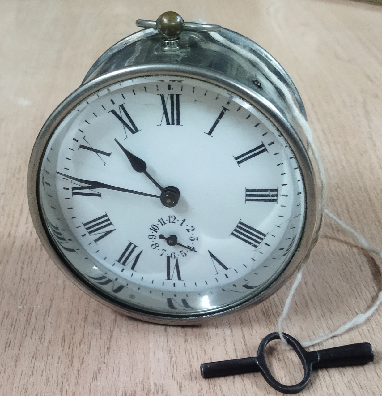

Обычно ремонтом будильников я не занимаюсь, а тут что-то дрогнуло во мне, наверное чëрт попутал)) , когда увидел этого француза.
Непросто было найти детали для цилиндрового приставного хода, спасибо ребятам форумчанам : Александру (iskendir12, Темиртау, Казахстан), и Игорю (clockclub, Ростов).
Пришлось и колесо перебивать, и цилиндр подтачивать, ну и с волоском поработать.
Саша, Игорь- огромное вам спасибо!
Интересно каких годов этот будильник? Мне видится начало 20 го века? И можно ли по клейму на приставке определить производителя?

Саша, поздравляю, хорошие часики, мне видится последняя четверть 19 в., механизм еще с признаками добротной ручной обработки, это не немецкая массовка. Шахман, конечно же, швейцарский, клеймо фирмы ALC (Auguste L’Epée et Cie) в Sainte-Suzanne (Doubs). Август Липи (1798-1875) основал фабрику в 1839 году, а переименована она была в общество Auguste L’Epée et Cie после его кончины в 1875, когда у руля встали его сыновья - Шарль-Август и Генри.
https://fr.m.wikipedia.org/wiki/Augu...%C3%89p%C3%A9e
Фирма существует до сих пор: https://www.lepee1839.ch/

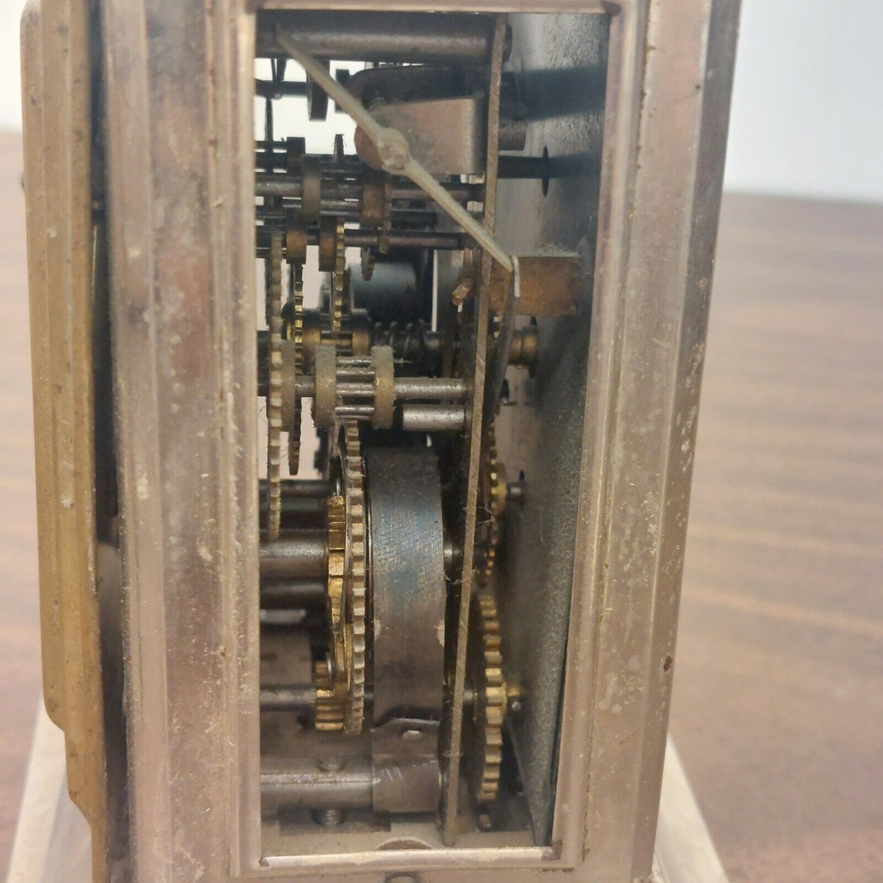

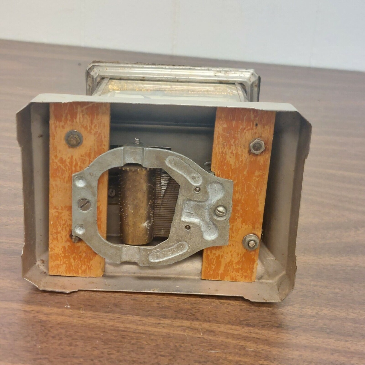

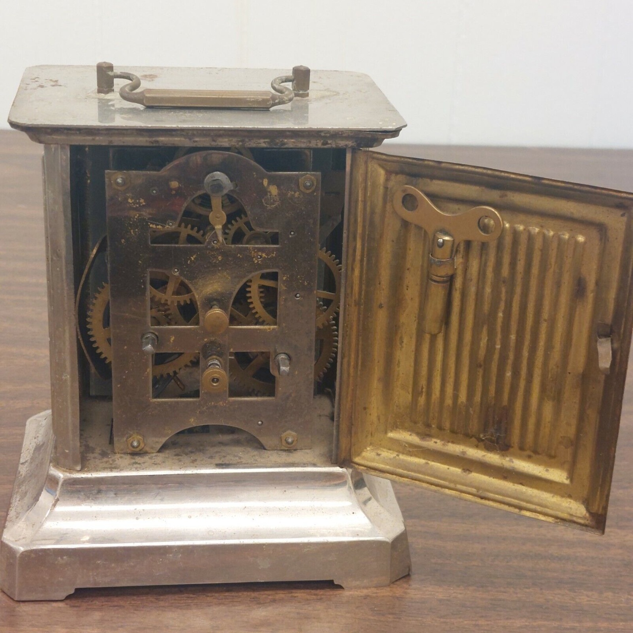

Всем доброго времени суток. Недавно приобрел вот такие часы на восстановление (первые четыре фото). Может кто знает что за марка, какой год? Часы музыкальные, с будильником. Опыта восстановления у меня мало (почти нет), но, для начала, хотелось бы просто понять что за часы.
Второй вопрос. Последние три картинки это скриншоты из известного фильма Бортко, в сцене с операцией появляются что-то типа медицинских часов. Выглядят они, очень похоже на мои, но на циферблате нет надписи "TC". Либо просто похожие часы, либо те же но надпись выцвела. Что за часы в фильме? Правда ли такие часы использовали при операциях? В фильме часы, кстати, не идут, а мои я надеюсь оживить со временем.
Спасибо, Роман.
Update: Если не трудно, посоветуйте в каком форуме лучше всего спрашивать совета по ремонту.

Добрый день.
Полагаю это часы польской компании часов Georges Fortwängler г. Варшава, была изготовителем только будильников.
Пик активности - начало 20-го века.

А я-то вначале подумал, что это "Юнганс-Джокер". Не сразу разглядел эмблему под самым носом...
Совета по ремонту можно спрашивать прямо здесь, хотя механизм, кроме собственно, музыкального, ничуть не сложнее обычного будильника "Янтарь". При установке музыкального механизма надо проследить, чтобы был зазор в зацеплении колёс привода игрального вала, иначе подклинивать будет.

Спасибо за ответ. Так это 'GF', а не 'СТ', понятно теперь.
Похоже что корпус этих часов довольно распространен среди других компаний. Интересно почему? Я наивно полагал что каждая компания должна стремиться к некой уникальности. Еще раз спасибо.

Похоже, эта контора своей конструкторской службы не имела и просто скопировала "Джокера". Возможно, по лицензии. А, может, она фактически являлась филиалом "Юнганса"?
