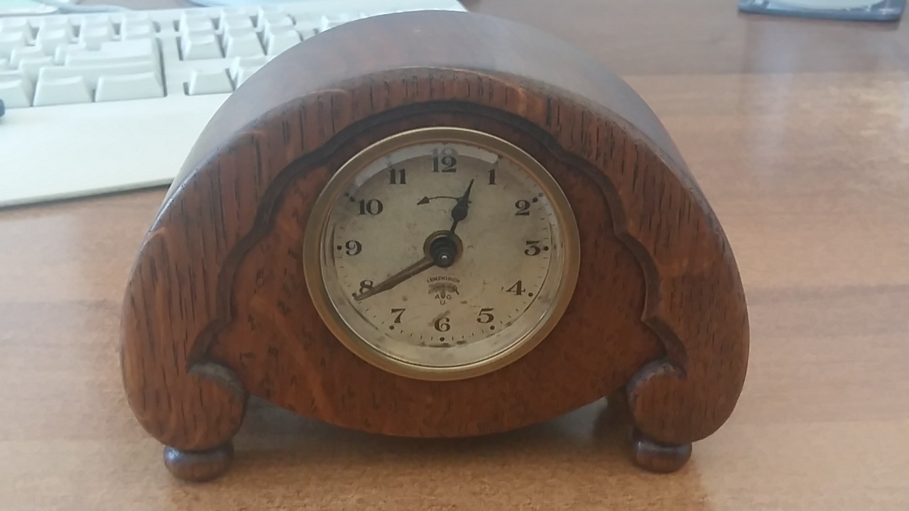

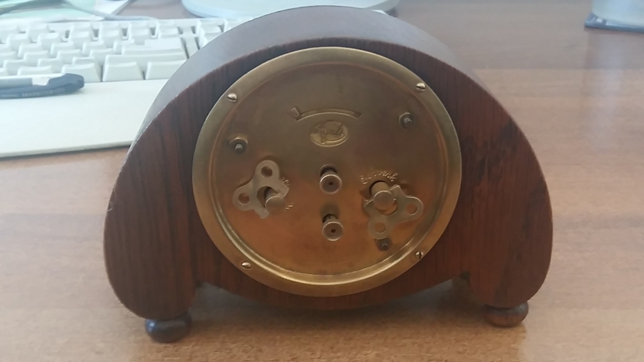

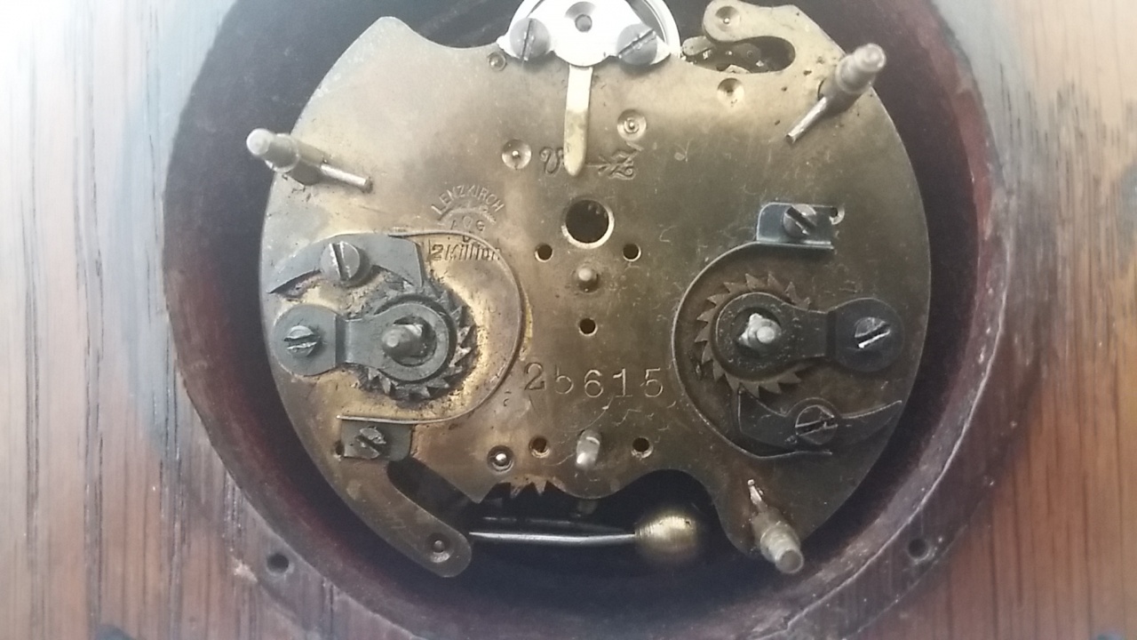

Добрый вечер. уважаемые форумчане. И у меня пополнение будильников Ленцкирх. Номер 2 025 615. Около 1924 года.

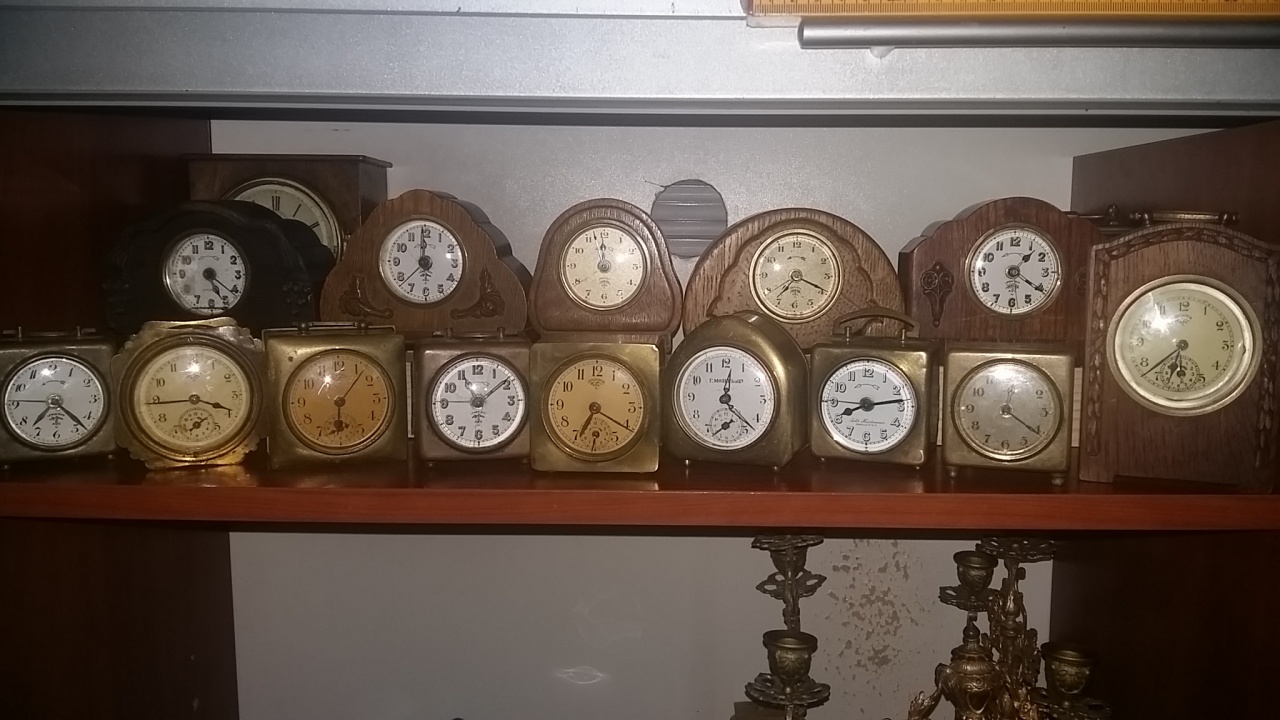

Добрый вечер. Опять специально не искал, но не купить не смог. Теперь группа товарищей выглядит так:

Сергей, не товарищей - родственников
Отличное собрание получилось !

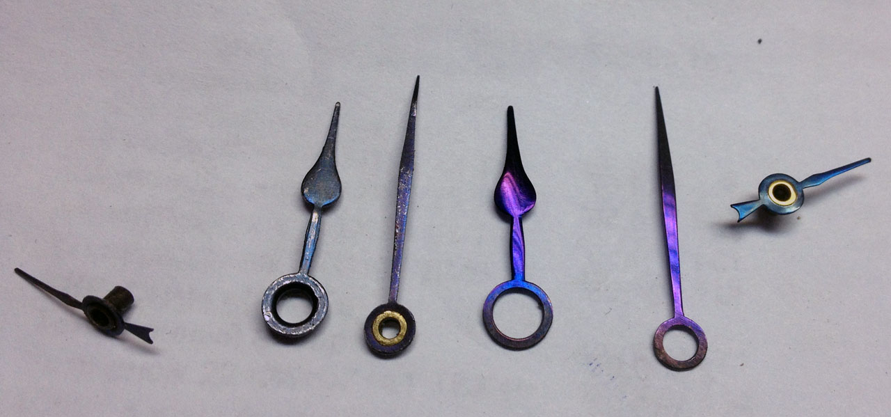

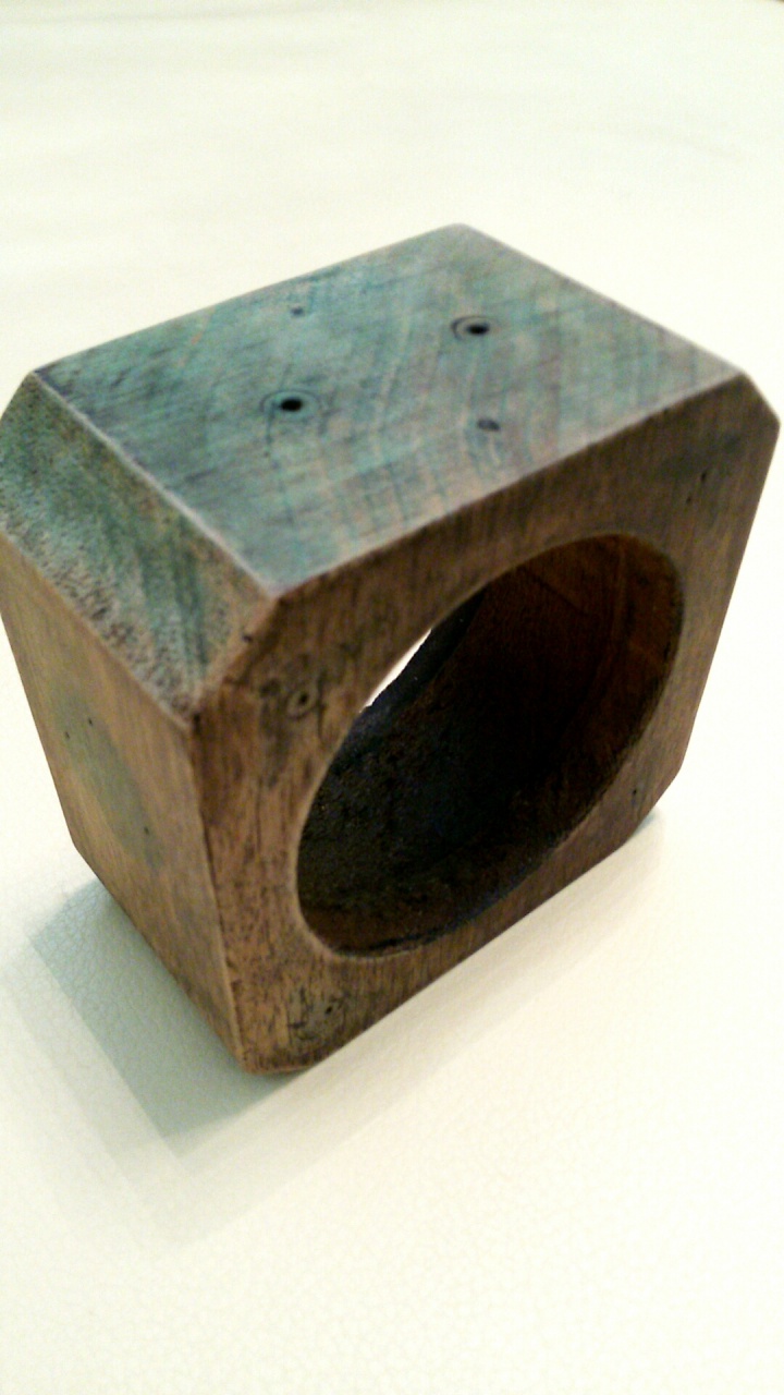

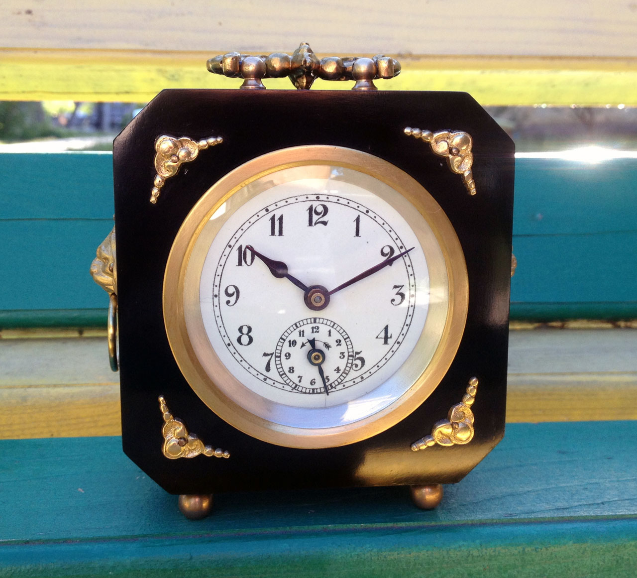

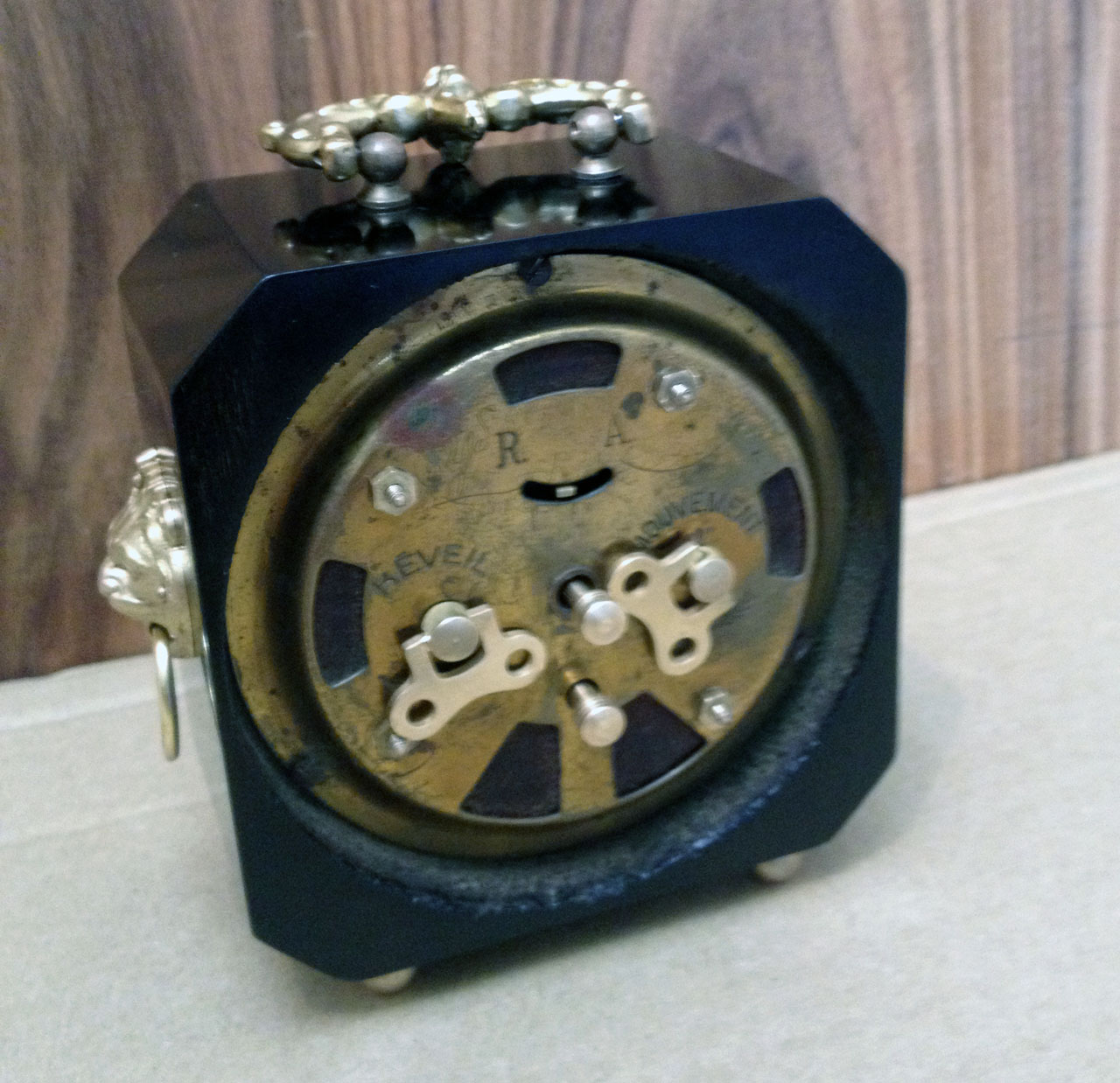

Вот такой будильник восстановил для Евгения enke.
Изначально он был куплен им как образец для восстановления другого будильника, в котором была утеряна звёздочка звонка. Звёздочку запилил, звонок заработал.
Но до ума довел именно этот будильник. Что было сделано.
Ну, естественно полный разбор, дефектовка и промывка механизма;
отремонтирована лопнувшая пружина звонка;
изготовил утраченные стрелки по образцу из первого будильника;
изготовил утраченные головки перевода стрелок и установки звонка;

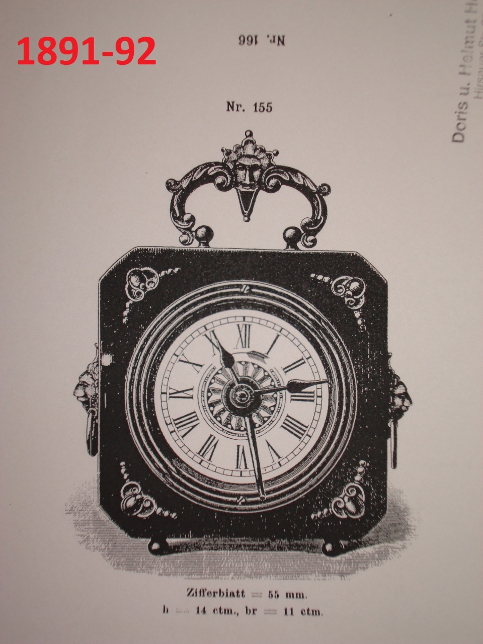

Корпус был весь в окислах меди, которые въелись глубоко в древесину. Очистить с помощью химии, а тем более вышлифовкой, не удалось и было принято совместное решение заполитурить черным шеллаком. Тем более, судя по каталогам, существовали оба варианта.
изготовил стекло
ну и отмыл от окислов накладной латунный декор. В итоге получилось вот это. По моему, чистая латунь в контрасте с черным лаком корпуса смотрится очень даже хорошо.
И еще вставил колечки в зубы львам, тоже были утрачены.

Всё сделано отлично, заднюю крышку так же отчистите и будет супер.
А циферблат новодельный или старый родной??

Задняя крышка железная с покрытием.

Родной

Не совсем так. Крышка латунная, но на нее приклепана чаша звонка. И тряпочка приклеена.

Понял, а мне попадались с железной крышкой...
