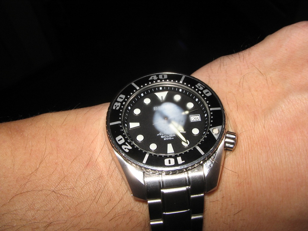

Так почему же я должен смириться с тем, что в G-shock-ах допустимо присутствие конденсата, пускай даже он с завода там заложен.
Ну не смиряйтесь - не покупайте G-Shock и все дела Найдите что-то другое...
Просто если бы речь шла о БРАКЕ, то можно было бы понять все эти стенания. Но тут-то речь идет о КОНСТРУКТИВНОЙ ОСОБЕННОСТИ. Если вас эта особенность не устраивает - найдите себе часы другой конструкции.
Положил, блин, лёд на Сумо - надо тоже выкинуть
