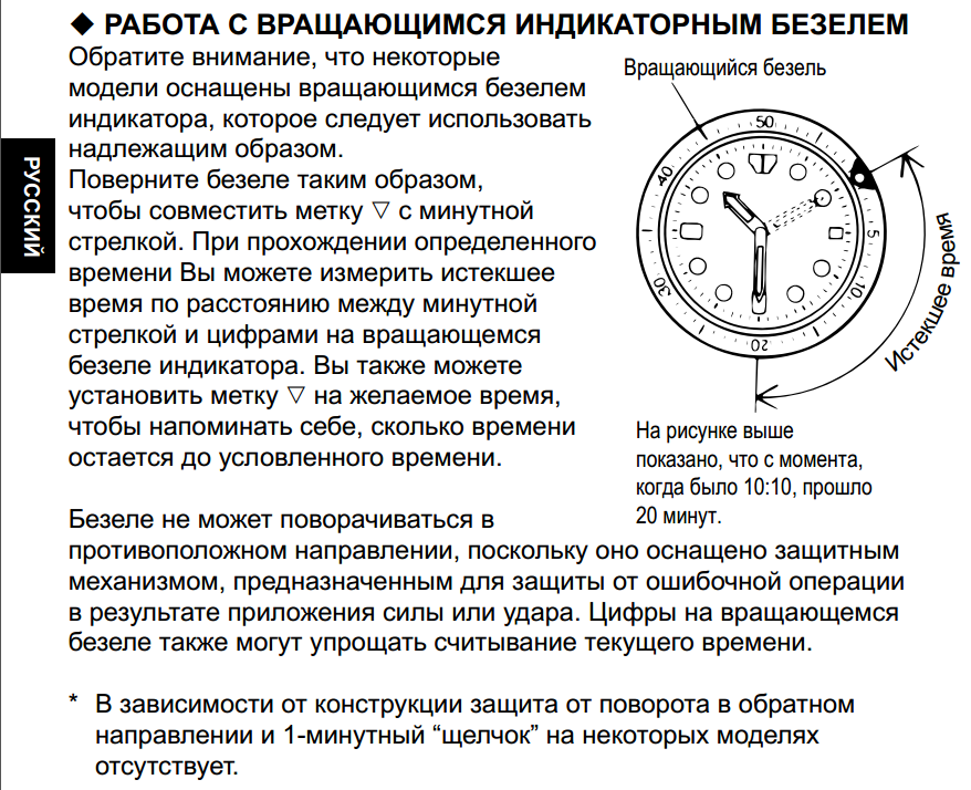

А может кто подсказать как "пользоваться" поворотным безелем? Я вроде понимаю ,это типа "таймер", но на практике как?
Кстати, странно. Вроде как это же для водолазов? Но на этих часах WR 100 всего.
А моделька интересная. Вот думаю... Великовата кажется только...(

померьте в магазине если есть возможность.
Название: 2014-11-14 16-58-30 Скриншот экрана.png
