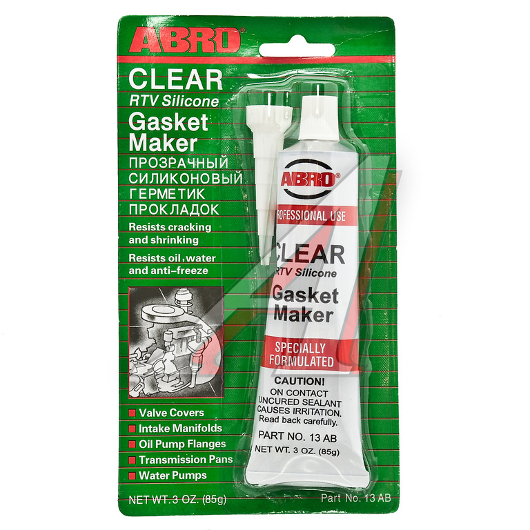

Прозрачный ABRO.Для авто.При разборке легко удаляется,следов не оставляет.Незаменимая вещь

Сообщение от Murat Pekov Посмотреть сообщение
Этот?

Сообщение от Mortiis Посмотреть сообщение
Этот?
Да.Как раз в красном тюбике.
С упаковкой на русском.Но насадку я выкидываю сразу...от нее он высыхает.
Но это ведь не силикон, а герметик... Прокладку в ЗГ тоже им обрабатываете?
Ну это силиконовый герметик и есть.Я тонким слоем смазываю прокладку перед установкой.А кольцо перез завинчиванием смазываю литолом,чтобы не заедало и прижимало лучше.
Тут один нюанс - если придется разбирать обратно - нужно старый слой удалить без остатка,а то отвалится и баланс заденет.
