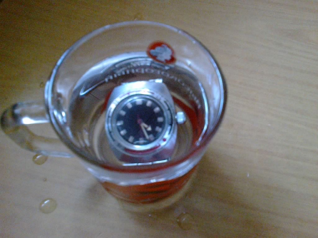

Начинаю эксперимент...
Интересно сколько их нужно в воде держать...

На всякий случай напишу.Эксперимент с банкой провалился.Часы протекли.Но думаю дело в резьбе на крышке и з/г.Разобрал,почистил и перед сборкой смазал кольцо и з/г литолом.Эта процедура имхо обязательна т.к резьбу без смазки клинит в самых неудачных местах,и это отражается на герметичности.
