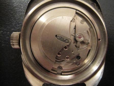

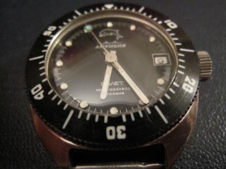

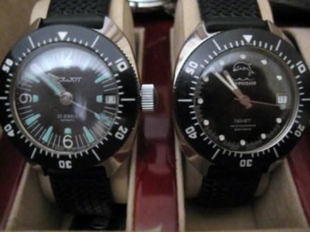

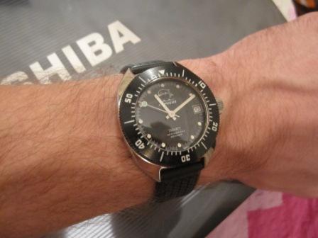

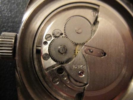

Сегодня моя очередь "официально" благодарить scithian за помощь в приобритении Полёта-амфибии российского образца.
Удовольствие получаю.Мне оч.интересно было сравнить сборку механизмов СССР и России.9-го наконец-то получил часы из профилактики(чистка-смазка,замена изначально некачественного механизма календаря,приведён в порядок слабый "минутник")Дома,заслышав "треск" сам заменил реверсивные колёса-ибо одно "трещало" и сектор в одну из сторон притормаживался.Судя по нулевой выработке стойки сектора -механизм почти не работал- т.е. часы можно назвать "условно новыми".Вообще мастер сказал что механизм произведён не очень качественно.Но теперь всё ОК! С удовольствием ношу часы.Кстати,зав.головка стальная что радует,а у советских экземплярав мне стальные не встречались.

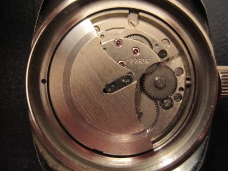

Фото для сравнения.Мех-зм Российский 2616 (2н-сэкономили на маркировке)баланс белый,колёса "голая"латунь,сектор подзавода без никто

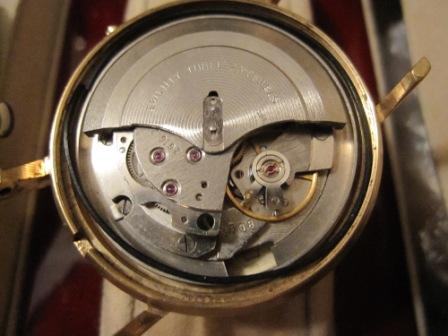

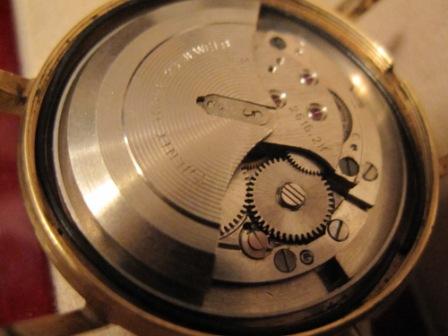

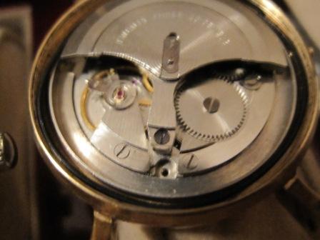

Мех-зм СССР 2616-2н.Баланс и колёса золочёные,сектор полосатый и-обратите внимание-имеются крупные фаски(на 2616 2н-встречалось на первых выпусках)

Ура!С фото разобрался...В пред-предыдущем посте мои пояснения к фото.

Да хорошие часики.Поздровляю.

Классно смотрятся! А на каучуке браслетная застёжка или бакля?

На одних бакля, на других браслетная. Мне простая нравится больше,ибо в жаркую погоду легче регулировать.Да ещё бакля заметно дешевле.Правда при нырянии со скал или при падении в воду на аттракционах, шлёвки смещаются с кончика ремня.Но это мелочи-пряжка держит всё крепко.
