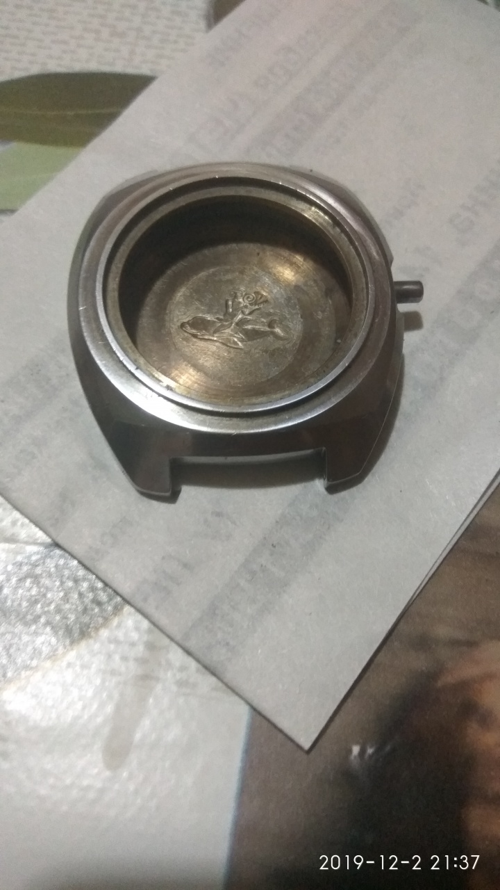

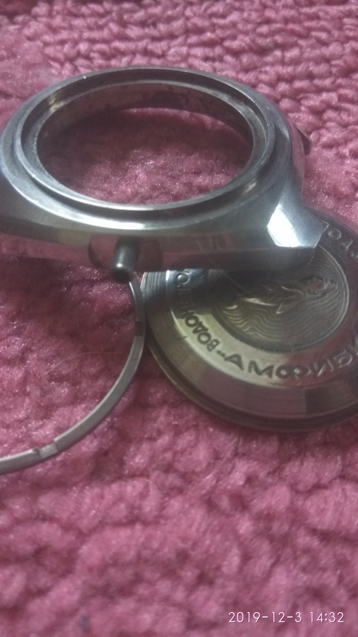

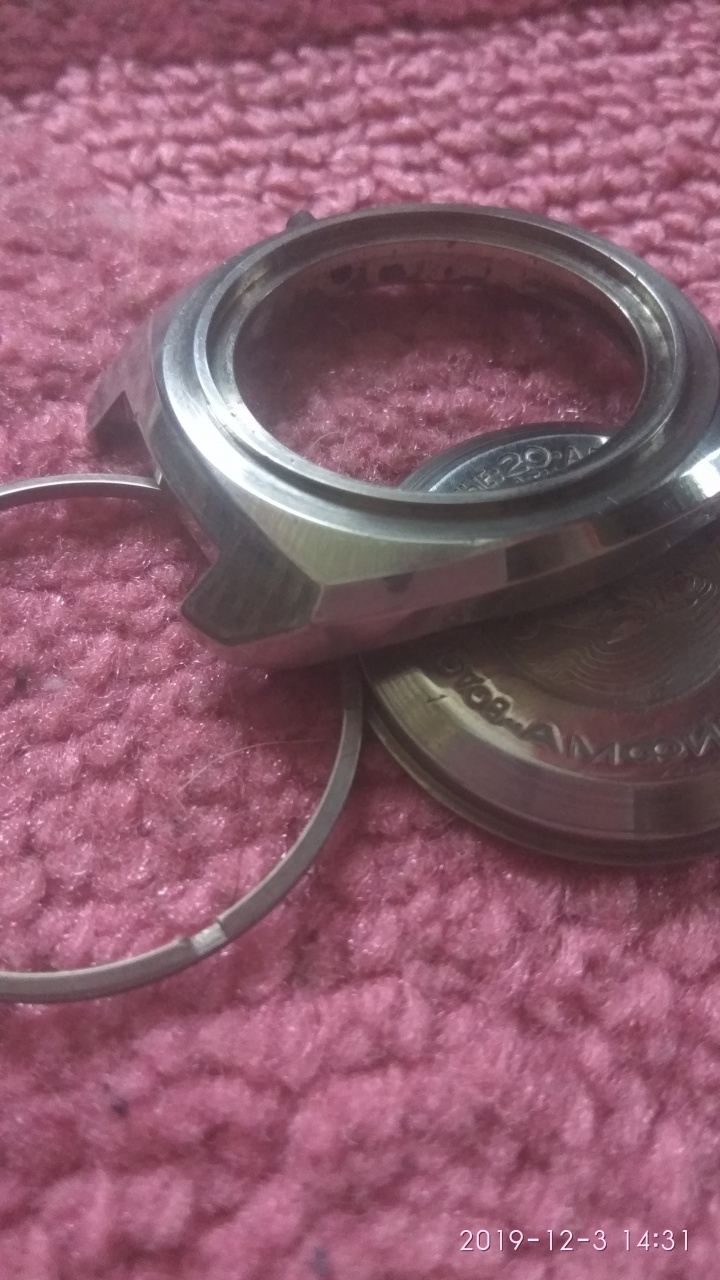

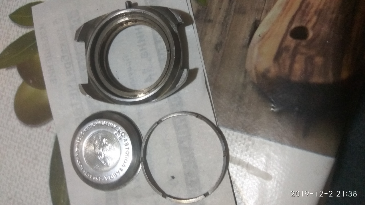

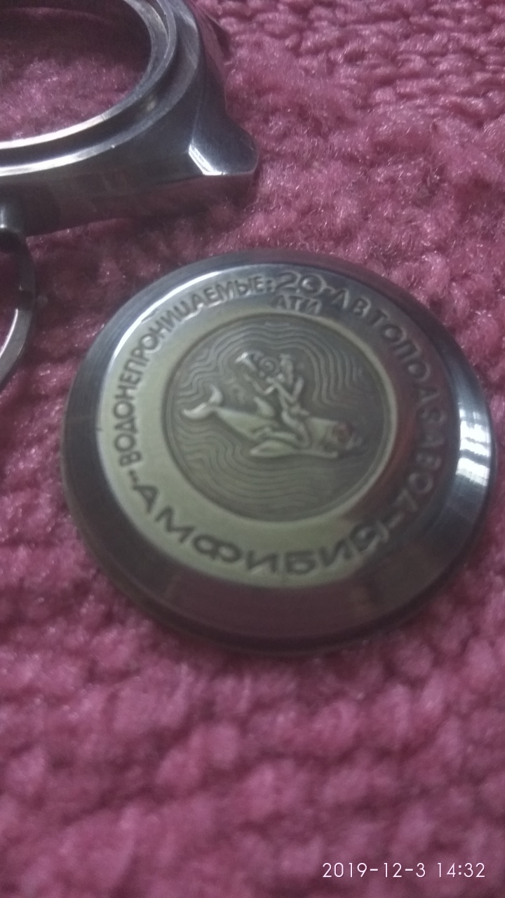

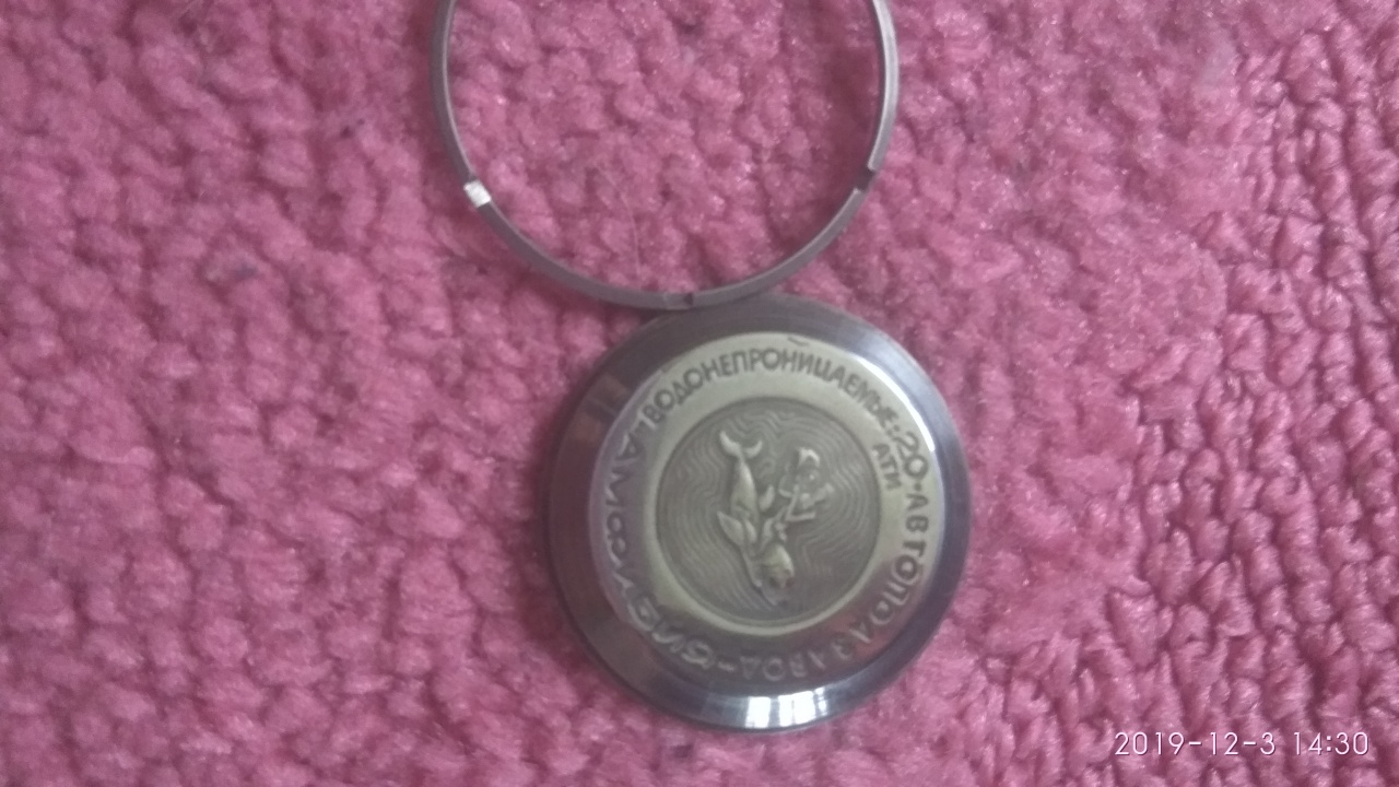

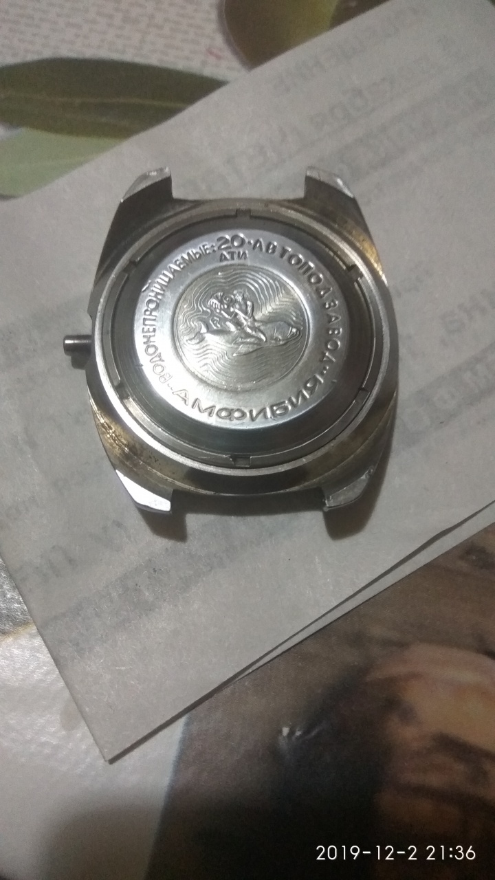

Вот тоже корпус от часов полет. Кто-то знает что это? Какой Базель и циферблат должен был там стоять?

Сообщение от Zembel Посмотреть сообщение
Базель это город. На часах безель.
Корпус подушка от довольно редкого Полёта амфибии. Поищите в теме, должны быть.
