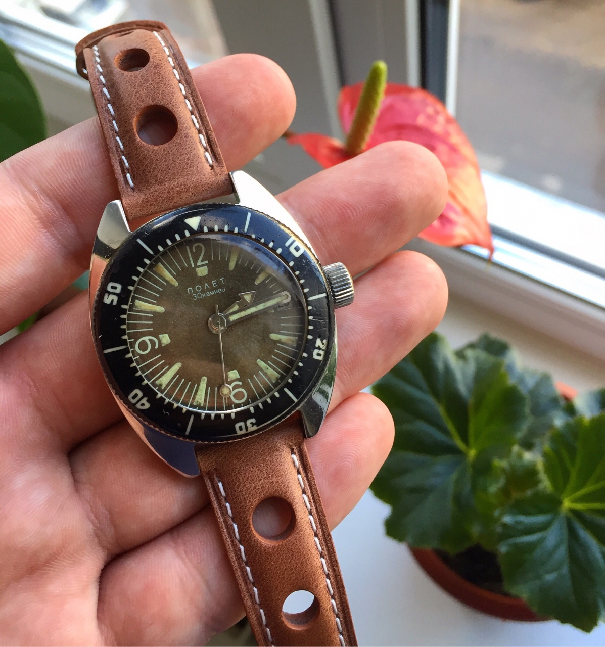

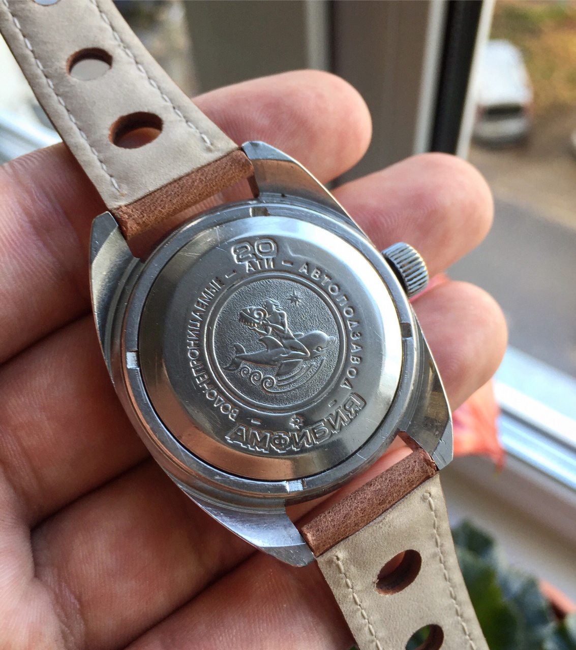

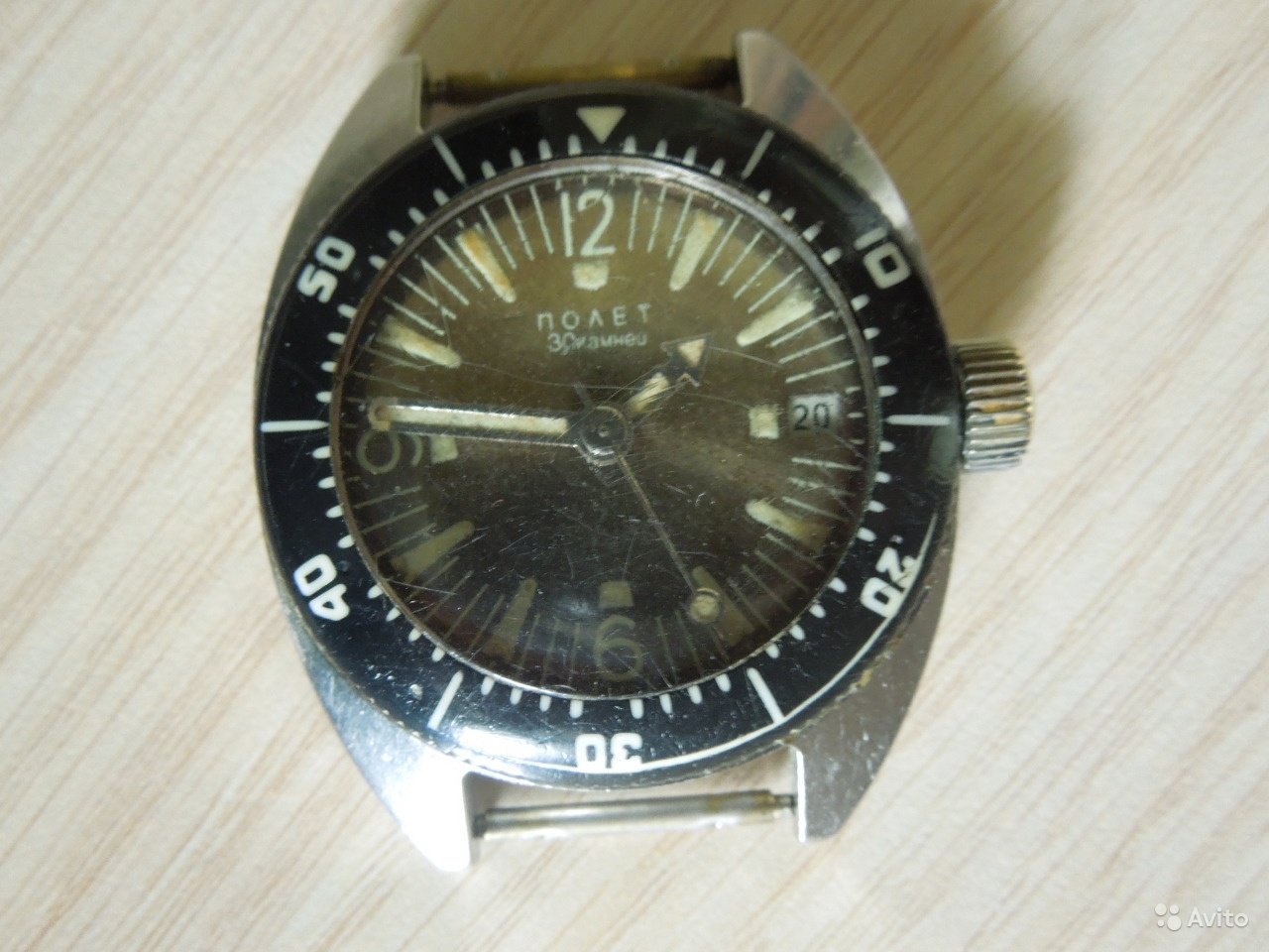

Вот собственно и они.
Не знаю, получится ли найти родную зг, но буду искать.
Сразу полирнул слегка корпус и стекло (на последнем фото видно какими я их взял). Выяснилось что безель кто-то посадил на клей момент или типо того..Еле как снял сам безель, едва не сломав его, потом пол дня отчищал от клея там все. Такие дела)
