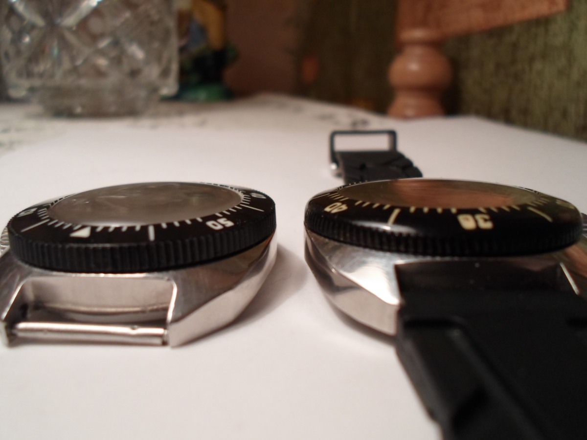

Безель на Полете амфибии за счет чего держится? Сам, за счет натягивания на корпус, или при помощи пружинки, как на Востоках? Пробую надеть, но уж очень плотно, не лезет. Боюсь сломать. Поделитесь опытом снятия-установки безеля на эти часы.

Вообще, он довольно легко ставится и снимается. Без всяких пружин, цепляется за проточку на стекле.

Возможно, мой безель ссохся. Он новый, на часах никогда не стоял, теперь и налазить не хочет.
За проточку на стекле или проточку на корпусе?

Смажьте маслом. За проточку на корпусе.

Попробую. Нет риска, что лопнет? На ваших легко снимается-одевается?

У меня, на двух Полётах, снимается просто пальцами и одевается очень легко. Один безель новый. Да, наверно цепляется за корпус, хотя мне всегда казалось, что за стекло.

Безель получается на одном уровне со стеклом или безель выше стекла? На моих безель значительно выше стекла, стекло будто в колодце.

Края стекла вровень с безелем. Центр стекла чуть выше. Сделали бы фото, может у вас безель вообще не от Полёта?
Вот, сделал фото в профиль.
