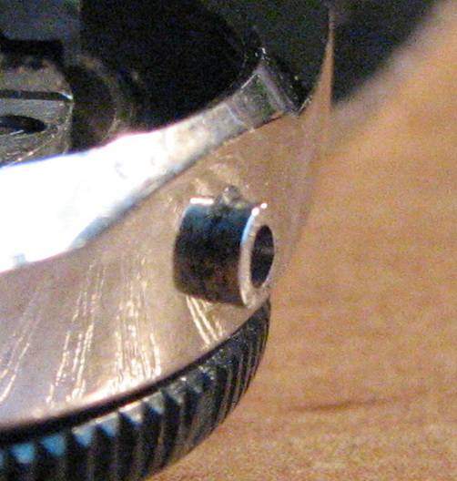

Похоже что подтачили.И что в этом случае делать?

А какой длины должен быть этот футор?

Ну для начала родную головку приобрести,а потом примерить.Если короткий будет,можно поставить от 3133,у них размеры и по длинне и по толщине одинаковые.Другое дело ,что на этой модели он из нержавейки,а у 3133 хромированная латунь....Можно будет просто вытачить,правда если есть у вас такая возможность.Самый край,можно попробовать корпус достать.

Вот, успел на скорую руку полирнуть . Циферблат слегка покрыт коррозией.И сфоткал длину футора.

Вот ФОТО

Да.Футору пиндык.Варвары....Нужен новый ,однозначно.

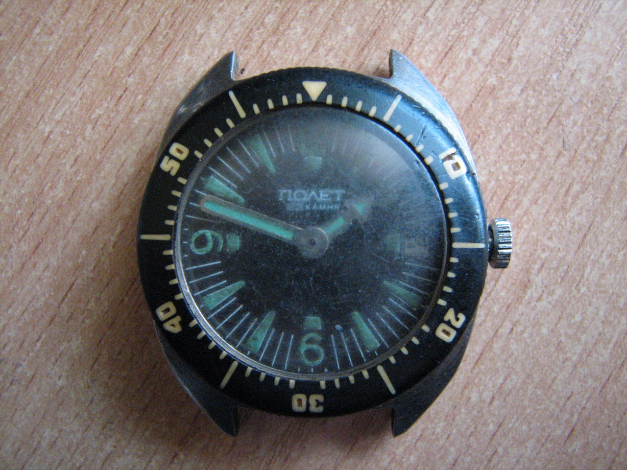

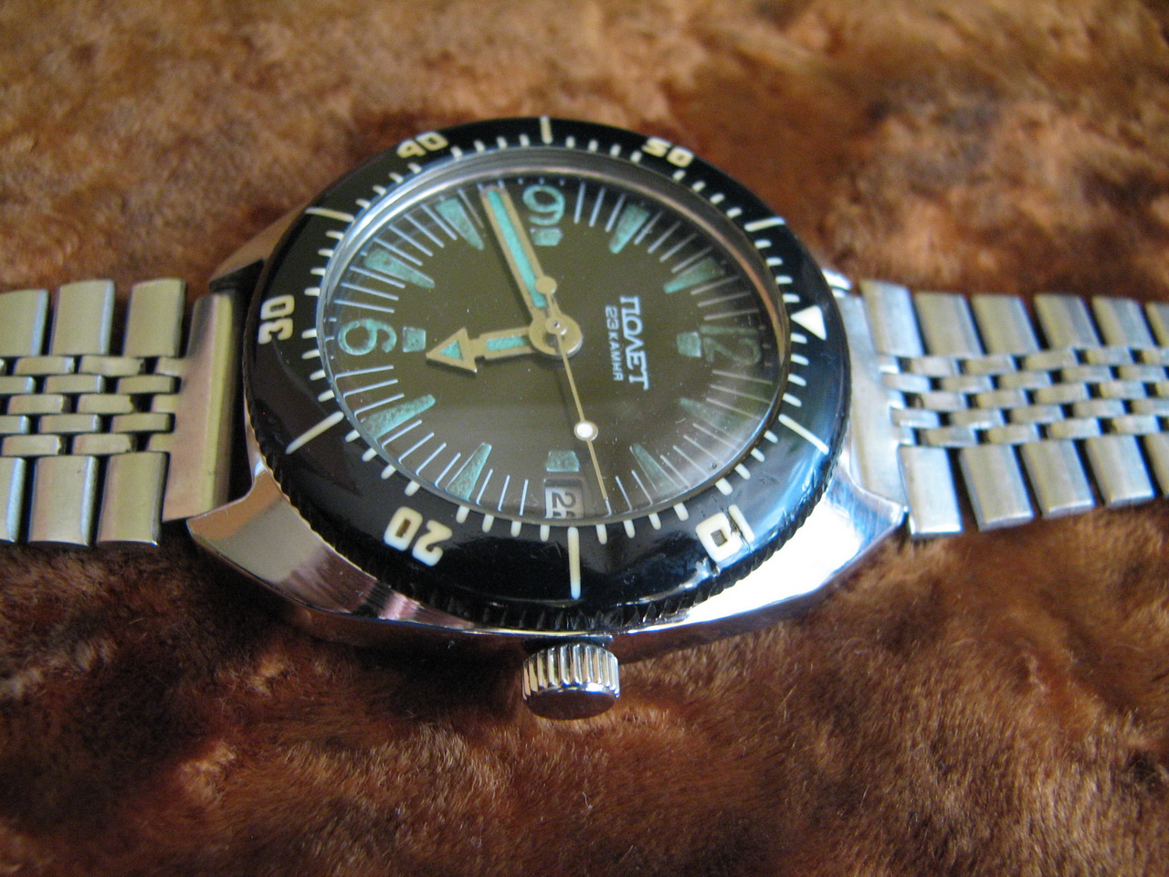

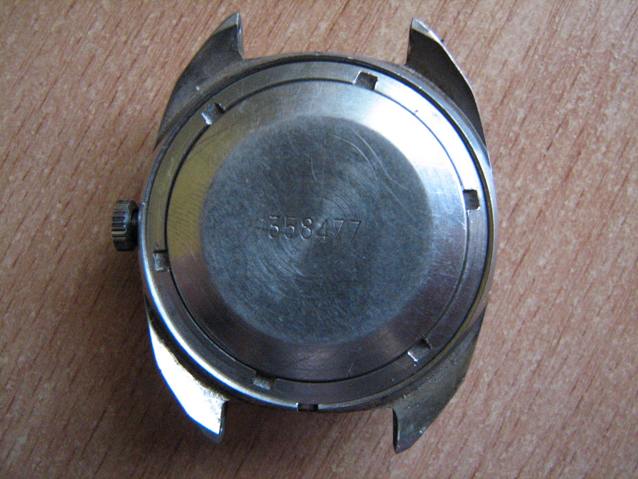

Наконец-то моя АМФИБИЯ дома!Был заменен вал,шестерёнки,которые крутят стрелки,футор,шестерёнка на которую надевается секундная стрелка (секундная пока такая,ищу родную!!!)и головка (тоже нужна родная!!!)Базель я бы тоже заменил.Сегодня проверю хронометраж и запас завода.Часы стоили мне 4$ + ремонт 7$.
ID:	121699   Нажмите на изображение для увеличения

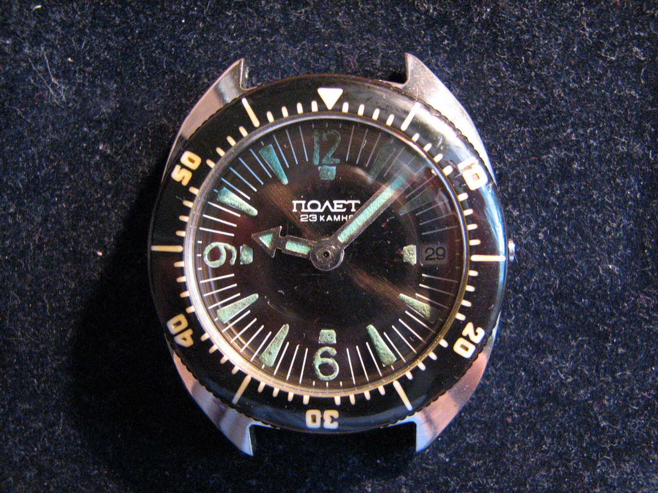

Ошибся!Вот фотки!
ID:	121701   Нажмите на изображение для увеличения
