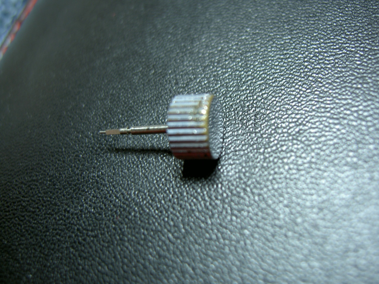

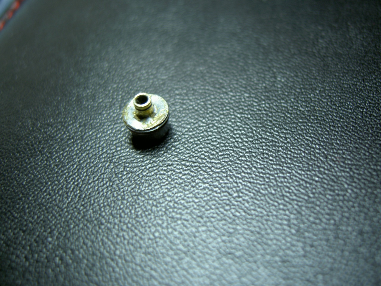

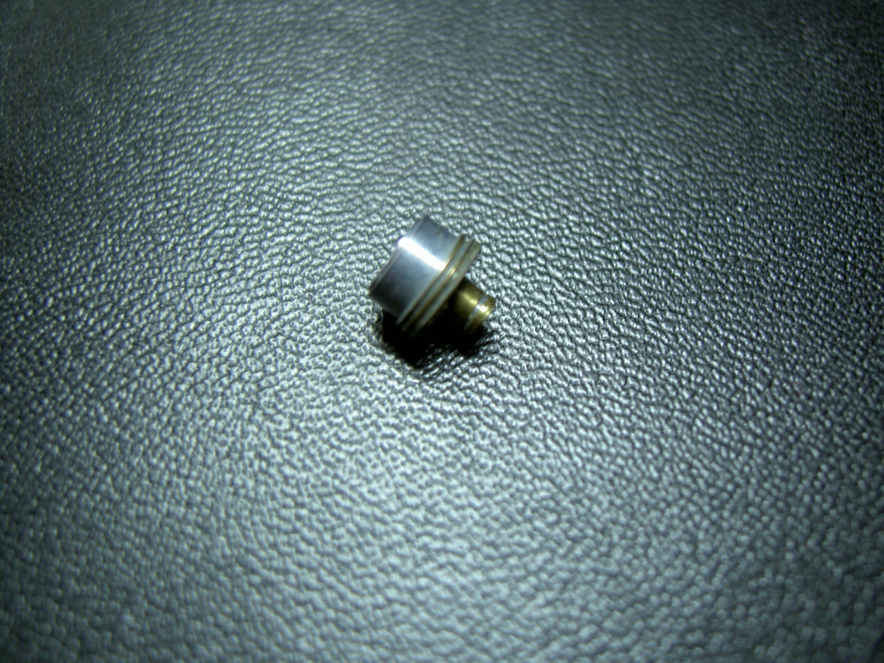

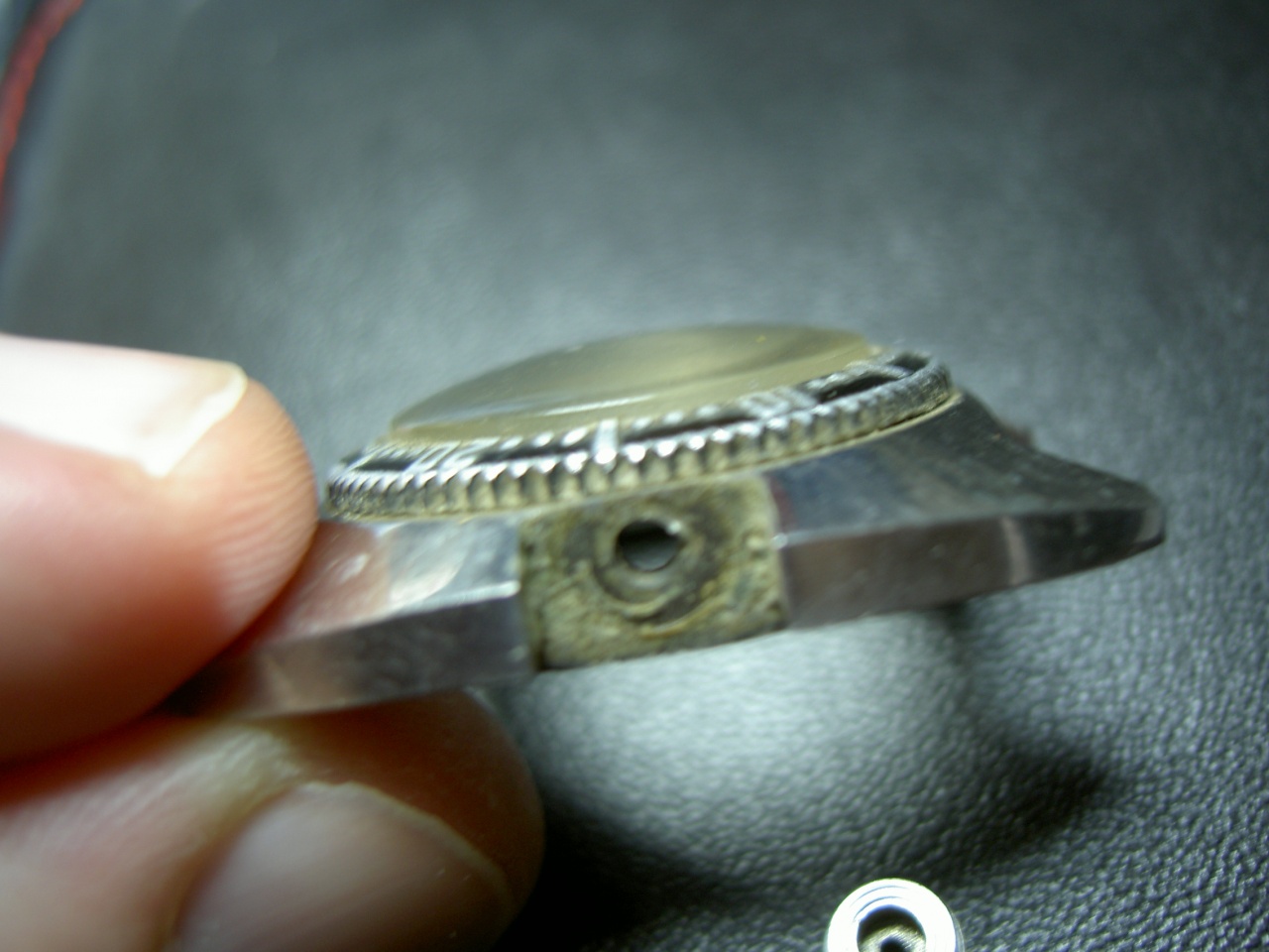

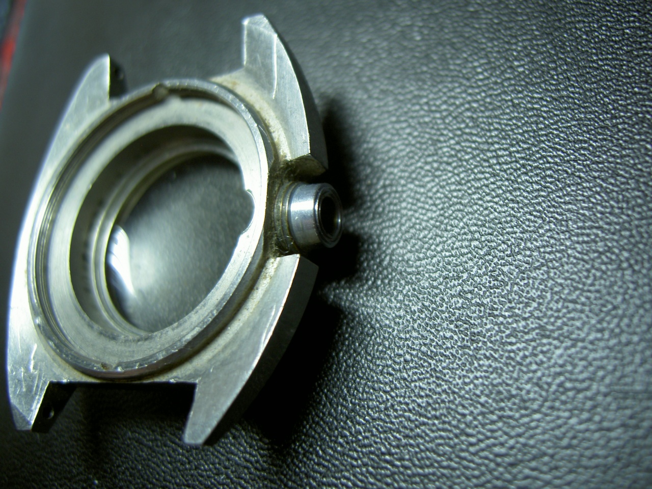

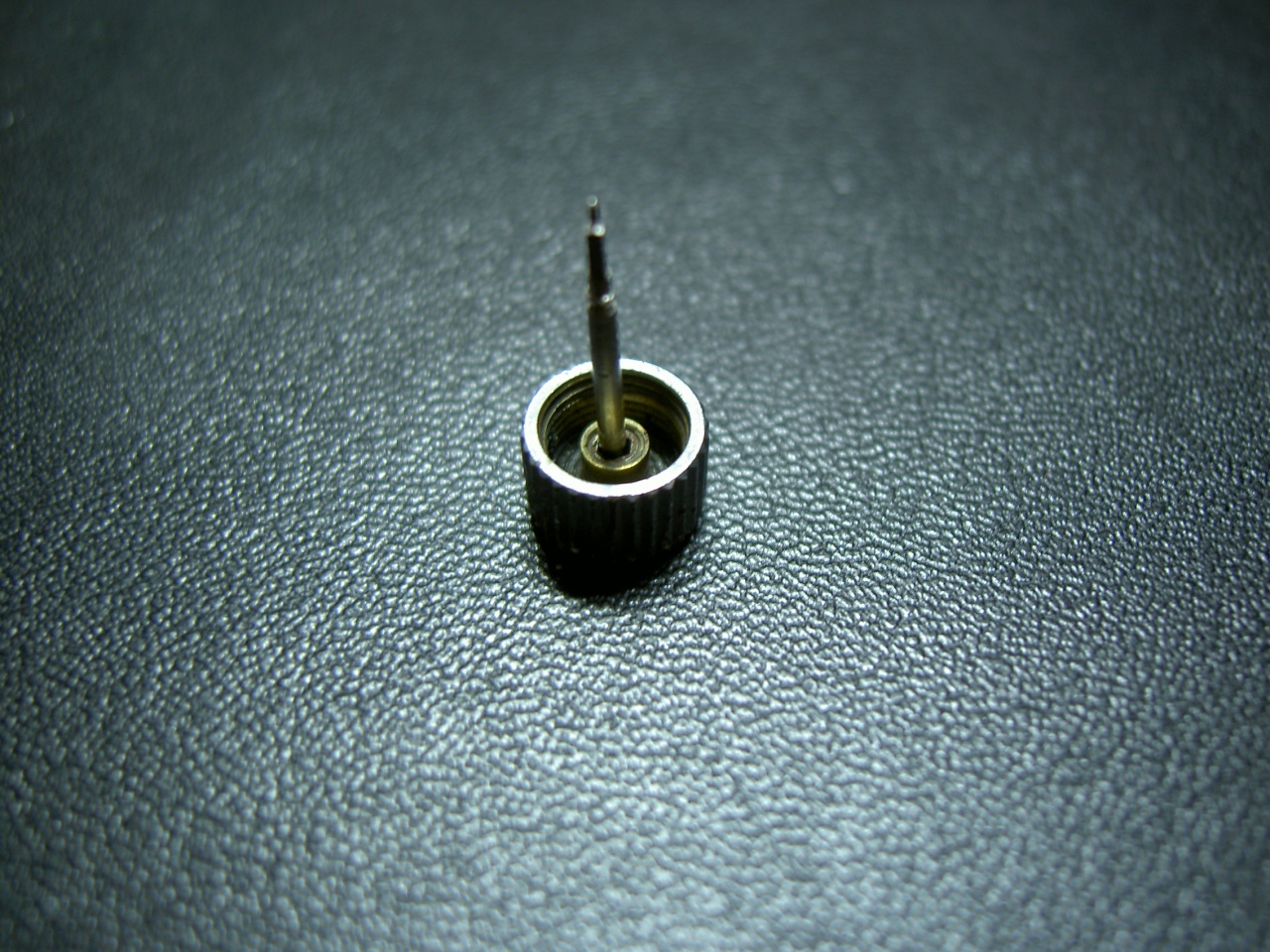

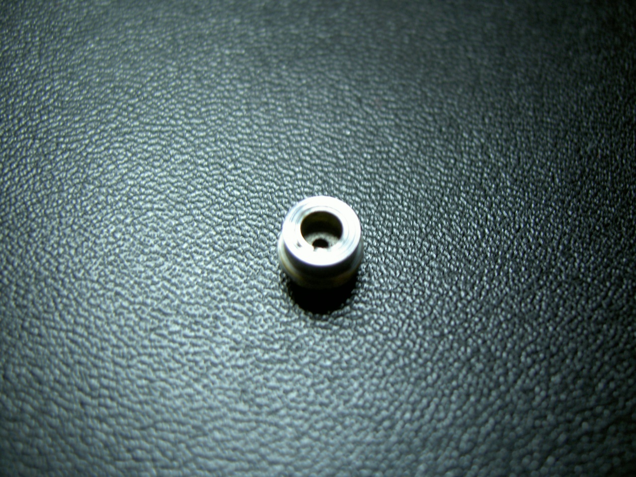

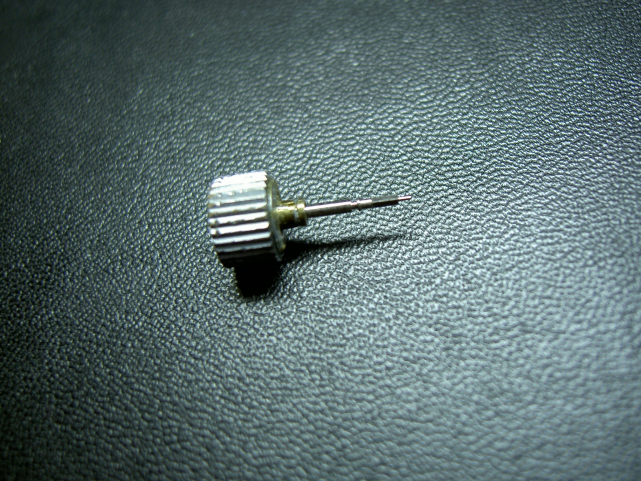

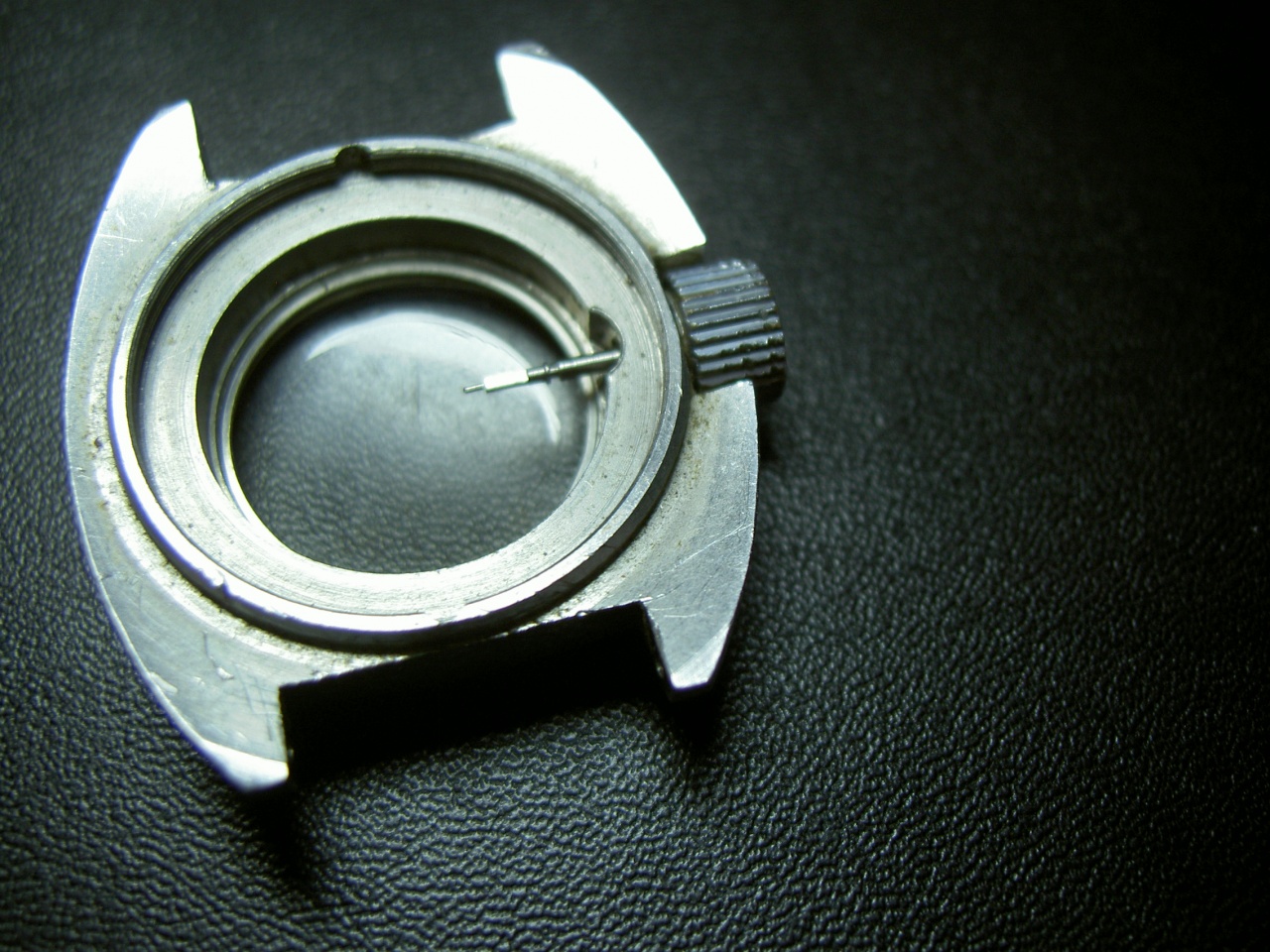

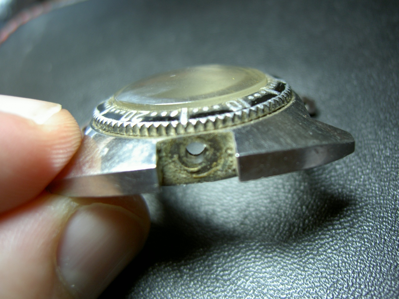

Мне, например, 1609 встречались с 2 видами головок и футоров (большой- как у 1616 и малой). Соответственно, выточка в корпусе - большая и малая. Оба варианта- без резьбы.
У 1615 футор уже с резьбой (обратной) и головка- тоже. И футор, и головка- латунь в хроме. На внешней части футора, которая входит в отверстие корпуса, есть 2 перпендикулярные проточки в виде буквы "Т". Одна проточка (скраю и поперек)- для резинки, вторая (вдоль от края первой проточки до шляпки)- для направляещего штифта (чтобы футор не прокручивался). Соответственно, в отверстии нерж. корпуса тоже есть проточка под этот нерж. штифт.

Головка закручивается в обратную сторону (как на Полете-амфибия 30 камней). Попробуйте. Если нет, то дело в резьбе. Могут быть нарушена резьба на футоре или сорвана резьба на головке. Особенность футора в том, что резьба у него только в самом конце (возле корпуса), в отличие от резьбы головки, где она идет до конца головки.
Если резьба все же сорвана, то легче выточить такой же футор с полной резьбой (лучше тогда из нерж.), чтобы головка закручивалась на него внутренними витками резьбы.
