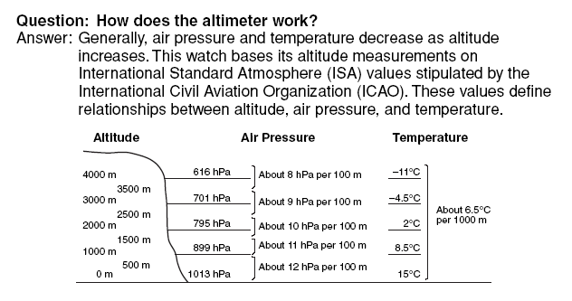

Элементарно Ватсон, мнение основано на инструкции к вашему райзману, которую вы не потрудились прочитать:
Как по вашему переводится фраза:
This watch bases its altitude measurements on International Standart Atmosphere (ISA) values stipulated by the International Civil Aviation Organization (ICAO)
Упреждая вопрос - след предложение относится к таблице а не к тому как часы замеряют.
На таблице указана зависимость высоты и давления.
А так же высоты и температуры.
Это две независимые части таблицы.
Про график - в диапазоне 899hpa+ - график практически прямой. Потому и пишут about 12hpa=100m
Отклонение от линейного изменения очень мало.
Собсна потом я глазом и мониторил простое линейное изменение.
Теория вполне совпадает с практикой.
И в дополнение - 4 фото
Сначала свежий райзман:
Давление 995hpa температура 16.8
высота 155
А потом слегка подмороженный за 10 минут райзман
давление 995 температура -1.8
высота - 160
+-5 метров - это при 12hpa на 100 метров - это 0.6hPa - в пределах погрешности округления
А по таблице сколько там должно быть?
тысячи 3?
Этот пользователь сказал Спасибо! GhostOfaZrael за это сообщение:
abdobrota (24.03.2013)
