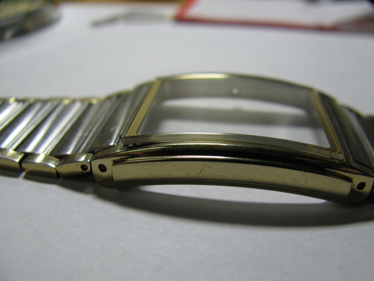

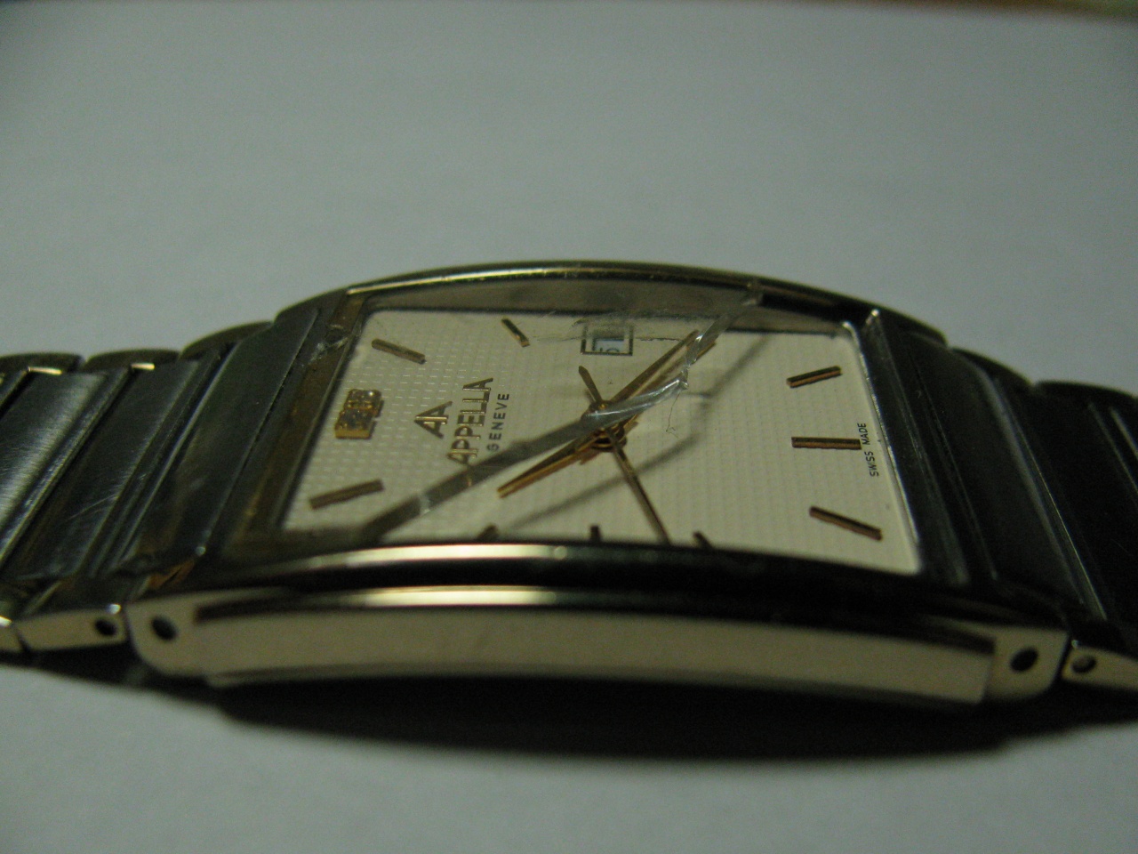

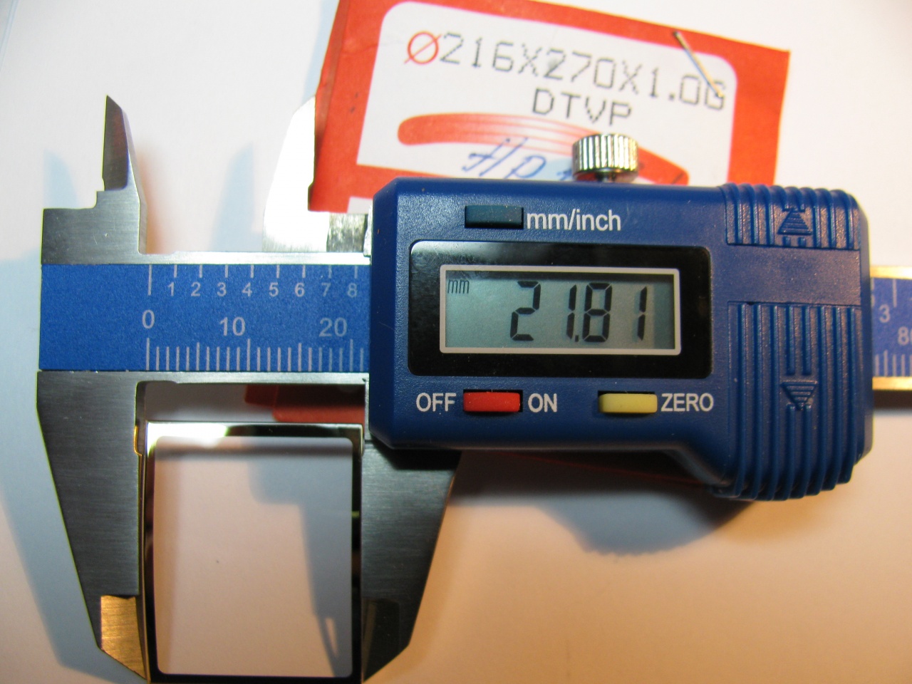

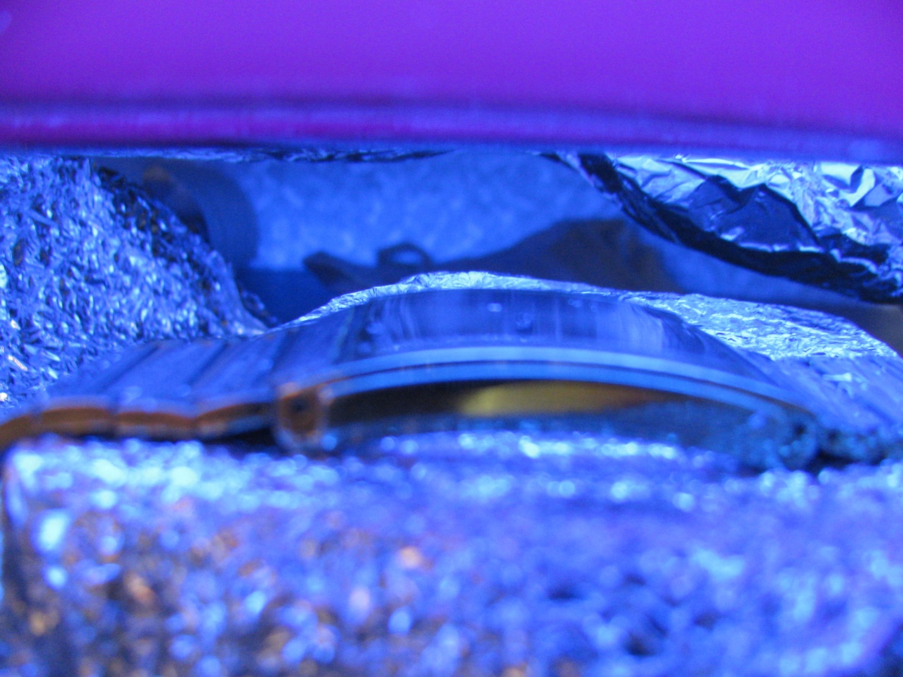

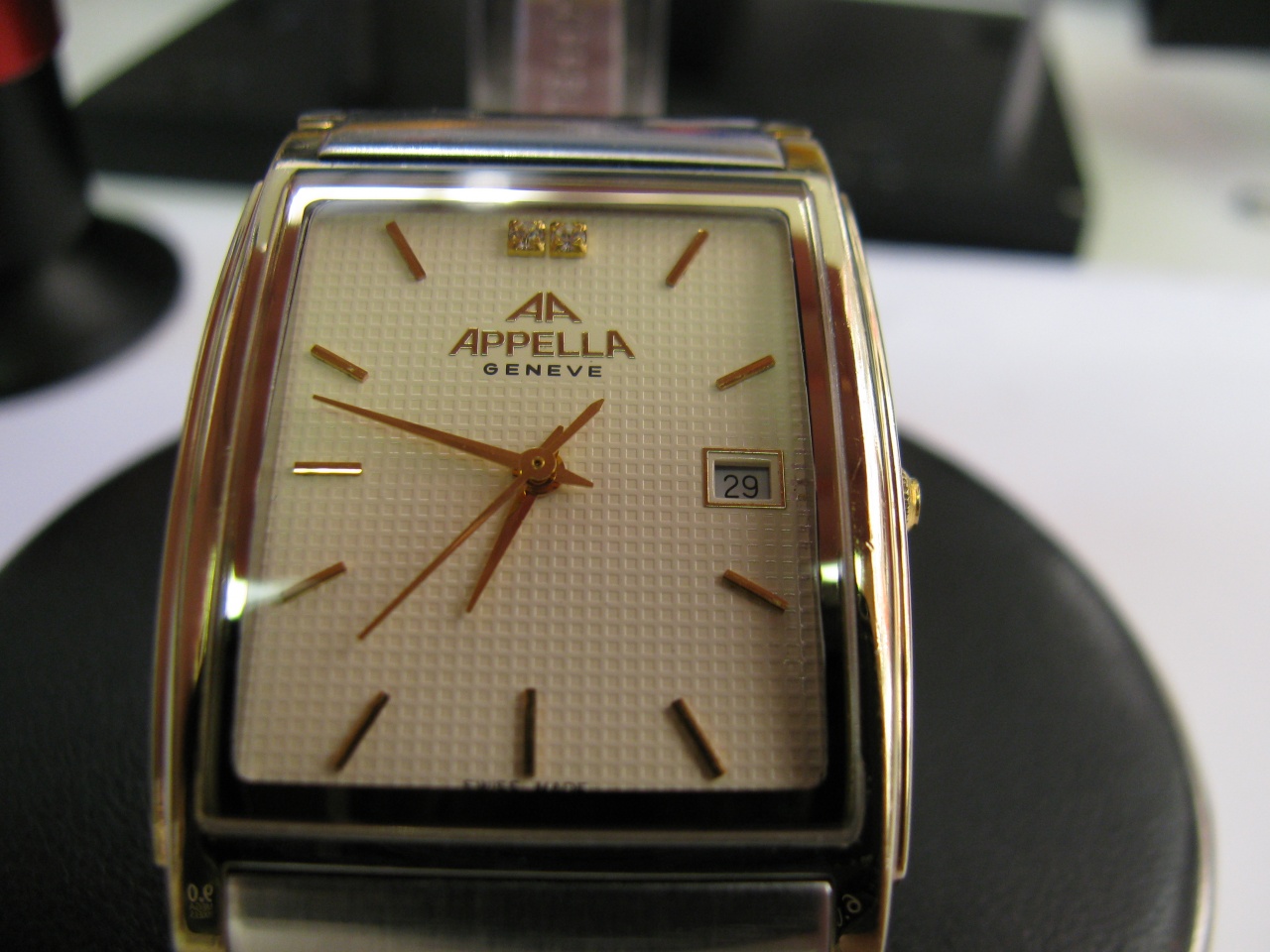

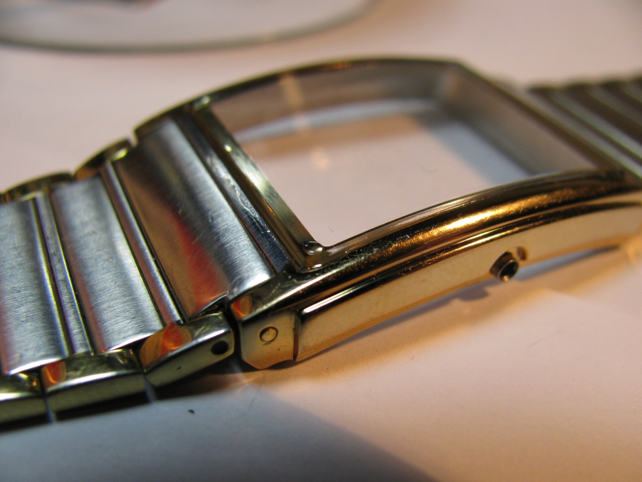

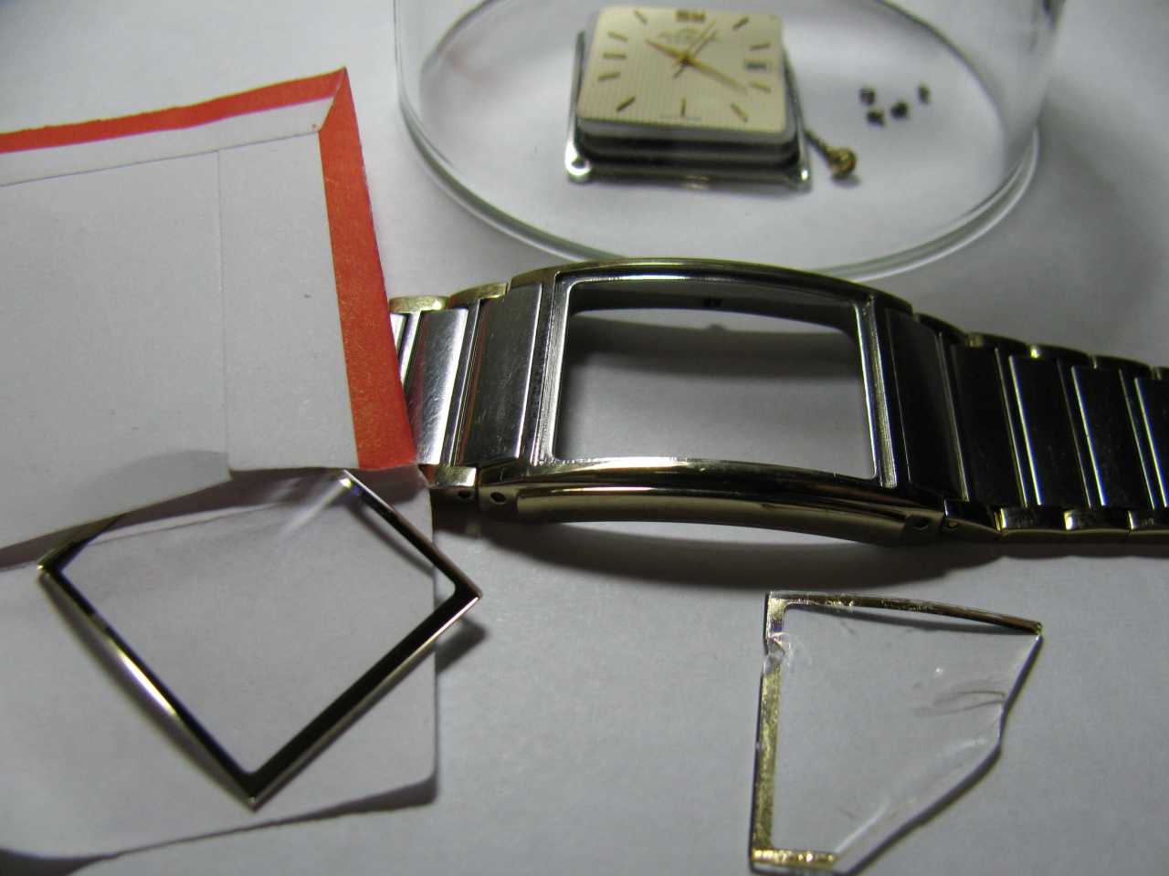

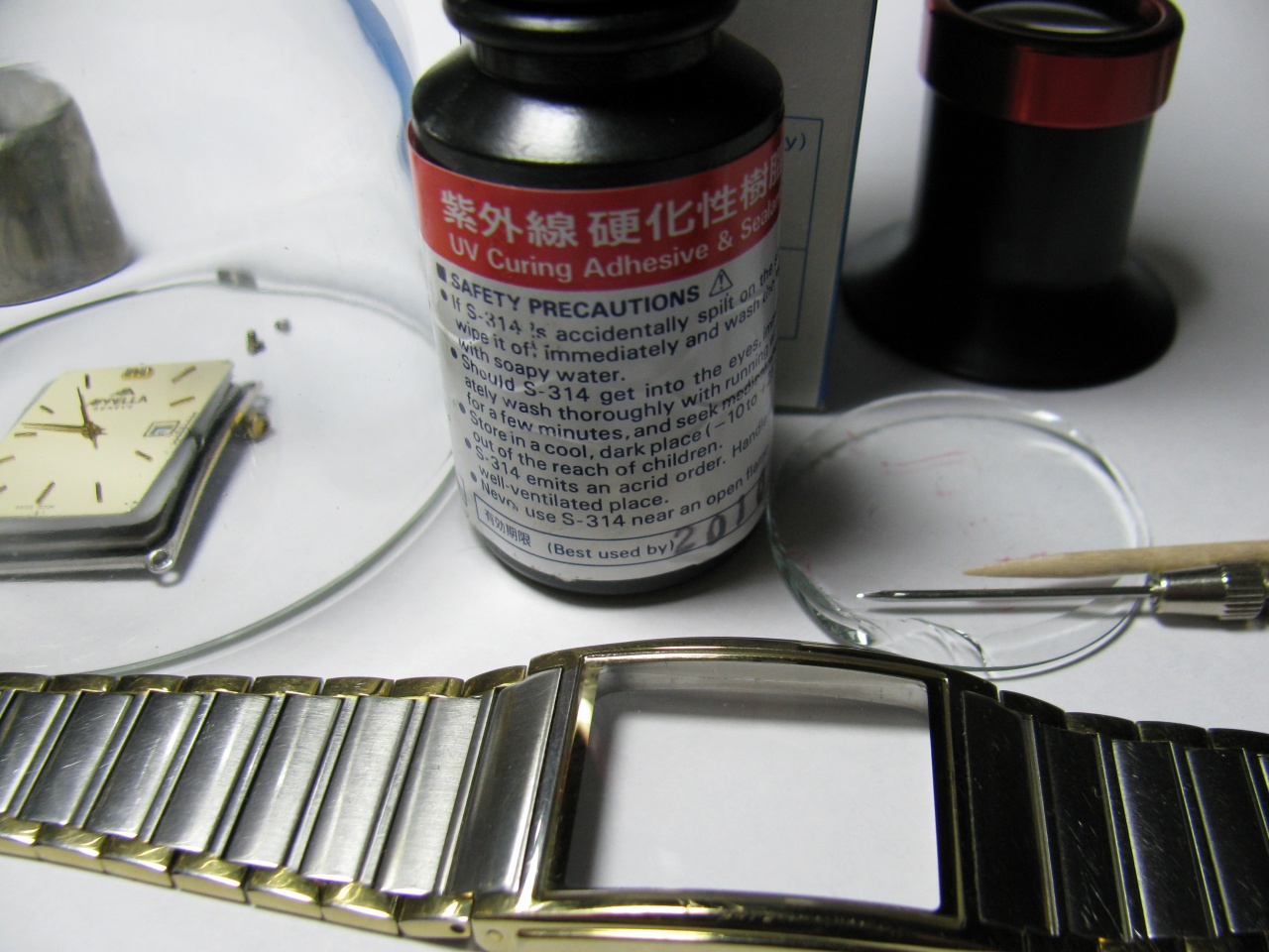

Работа со стеклом в картинках
ID:	114014   Нажмите на изображение для увеличения
ID:	114015   Нажмите на изображение для увеличения
ID:	114016   Нажмите на изображение для увеличения
ID:	114017   Нажмите на изображение для увеличения
ID:	114018   Нажмите на изображение для увеличения
ID:	114019   Нажмите на изображение для увеличения
ID:	114026   Нажмите на изображение для увеличения
ID:	114027   Нажмите на изображение для увеличения
ID:	114030   Нажмите на изображение для увеличения

Стачивать лучше на мокром камне или шкурке, дабы количество сколов уменьшить

Извините, процесс не было время описывать! Обработка обязательно мокрая и ручная. Помимо сколов, сохраняем гальванику. Далее доводка и полировка фаски. На этой модели ширина оригинала 21,5, снимаем 0,3 с имеющегося.

Сообщение от Slepoy Посмотреть сообщение
Гальваника не мешает застыванию клея в ультрафиолете?

Мешает, если зеркала снизу нет... Правда я всё равно с двух сторон "просвечиваю"

На предпоследнем снимке, на гальванике, капля "задубевшего" клея, поверьте, снять его не легко. Не определся еще с нанометрами, 30 мин. каждая сторона. Уважаемые коллеги! Поделитесь, чем сушите?
