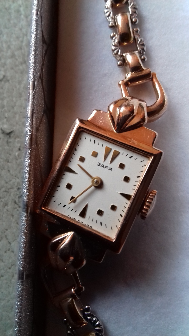

Ищу мастера в СПб на установку стекла (пластик..стекло)..
