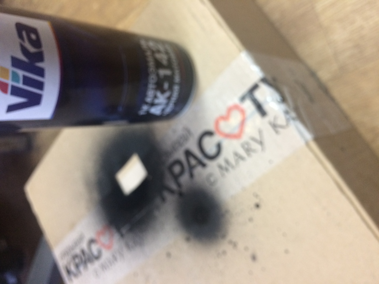

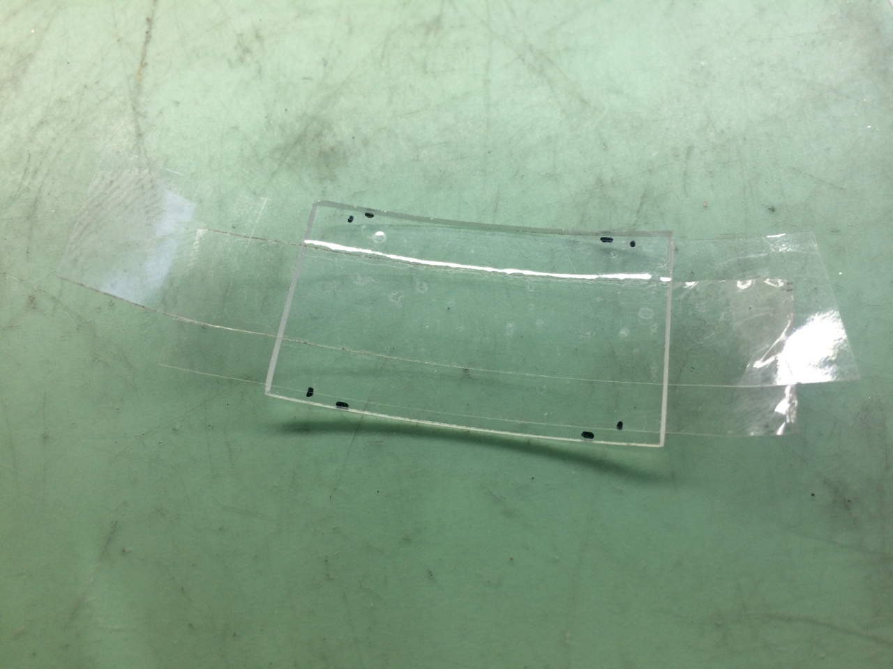

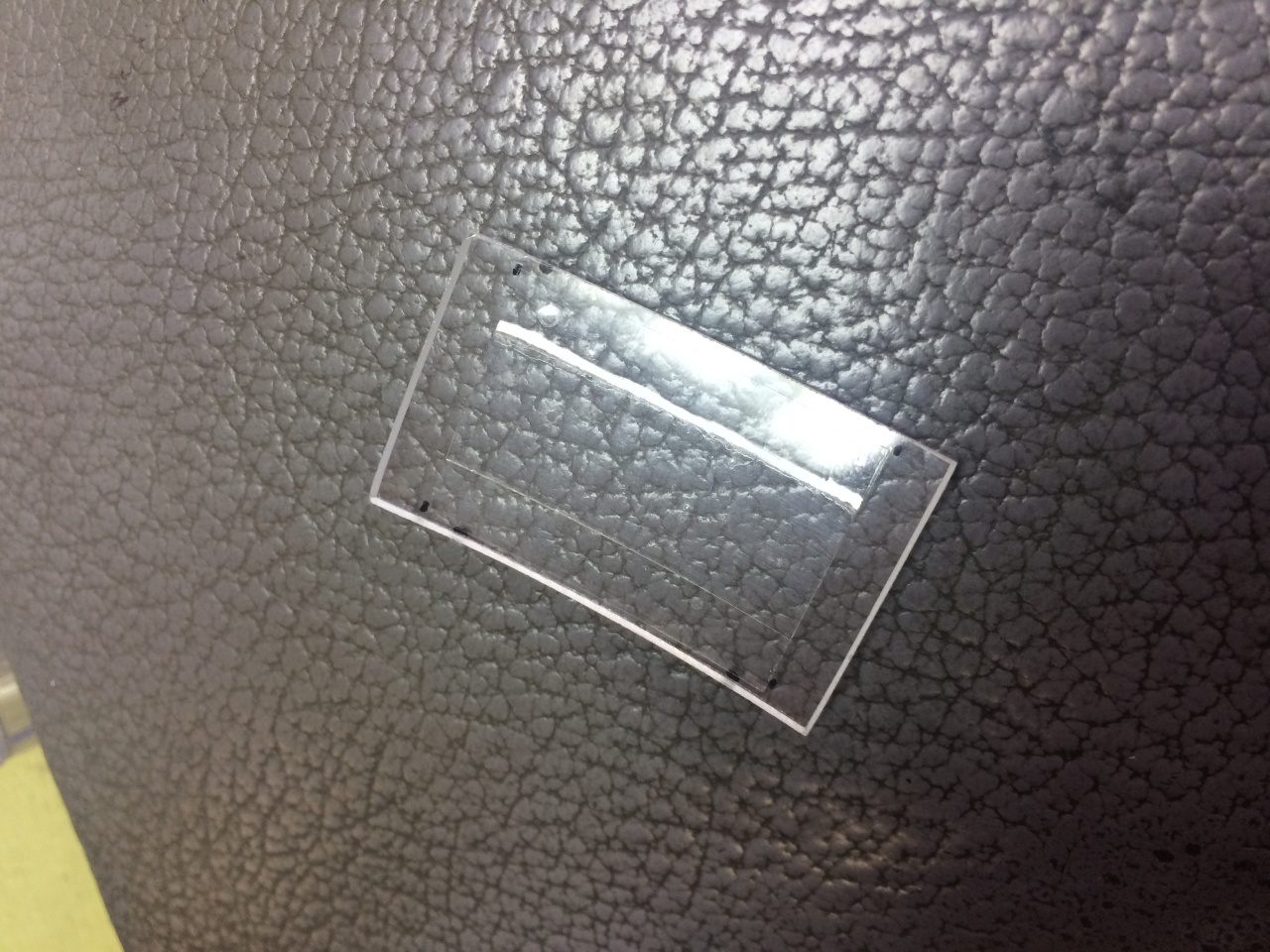

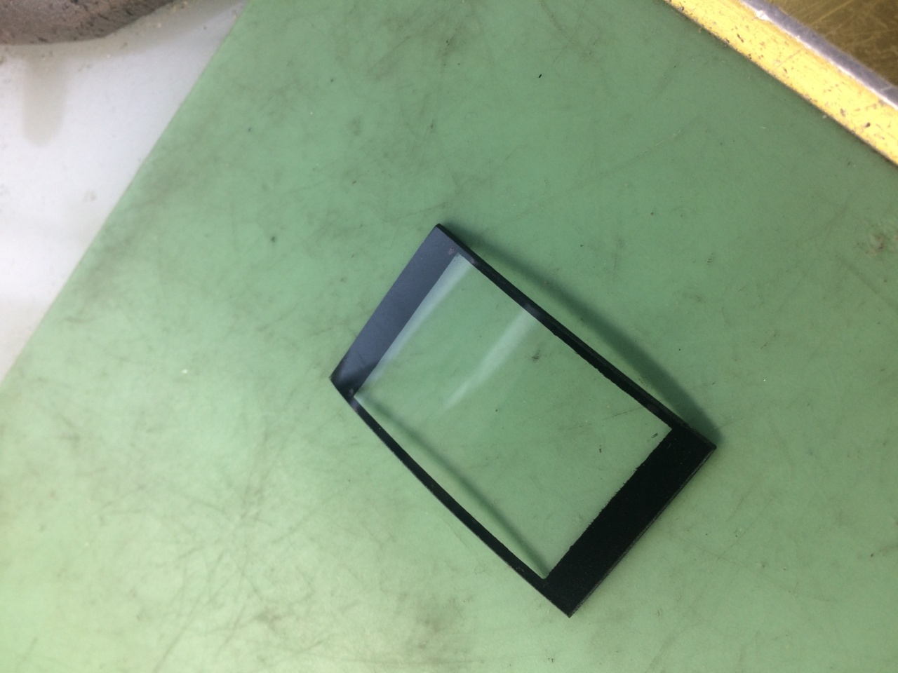

Покраска стёкл
Добрый день, уважаемые форумчане. Хотелось бы узнать кто какими способами и красками пользуется для покраски часовых стёкл. С Чёрными и белыми более менее попроще, а вот серебристые и прочие цвета получаются не очень.

Здравствуйте ещё раз уважаемые форумчане. Жаль что никто не поддержал тему о покраске стёкол. Для заинтересовавшихся моим способом, хочу добавить некоторые нюансы. Для покраски использую только матовую автомобильную эмаль, пробовал глянцевую, эффект не тот. Скотч должен быть тонким. Забрызгивать стекло под контролем, при слабом заливе останутся просветы, при сильном, затем при отрыве скотча краска может поплыть. Отрывать скотч надо с угла и сразу же после прокраса, примерно через одну минуту.Если раньше, то как уже говорил краска может поплыть, если позже будут рваные края. После высыхания можно затем некоторые огрехи поправить перманентным маркером. Клею стёкла двухкомпонентной эпоксидкой типа «момент». Всем удачи.

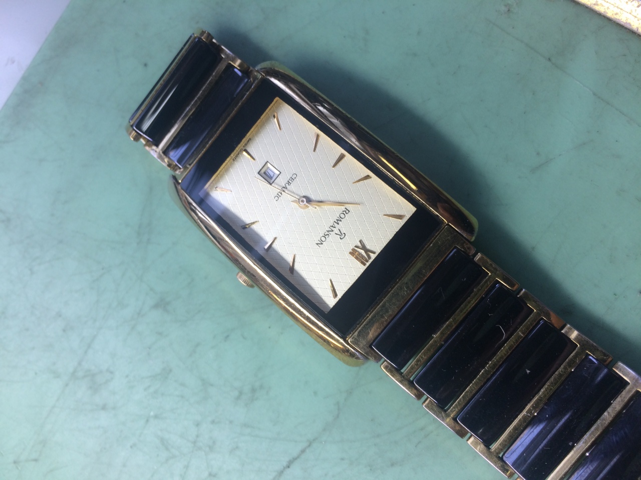

  #470
Старый 15.11.2020, 11:39
Dymas Dymas вне форума
Регистрация: 15.11.2020
Адрес: украина
Сообщений: 31
Сказал(а) спасибо: 36
Поблагодарили 4 раз(а) в 3 сообщениях

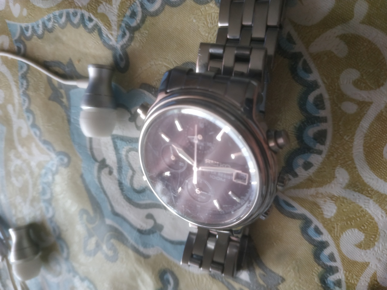

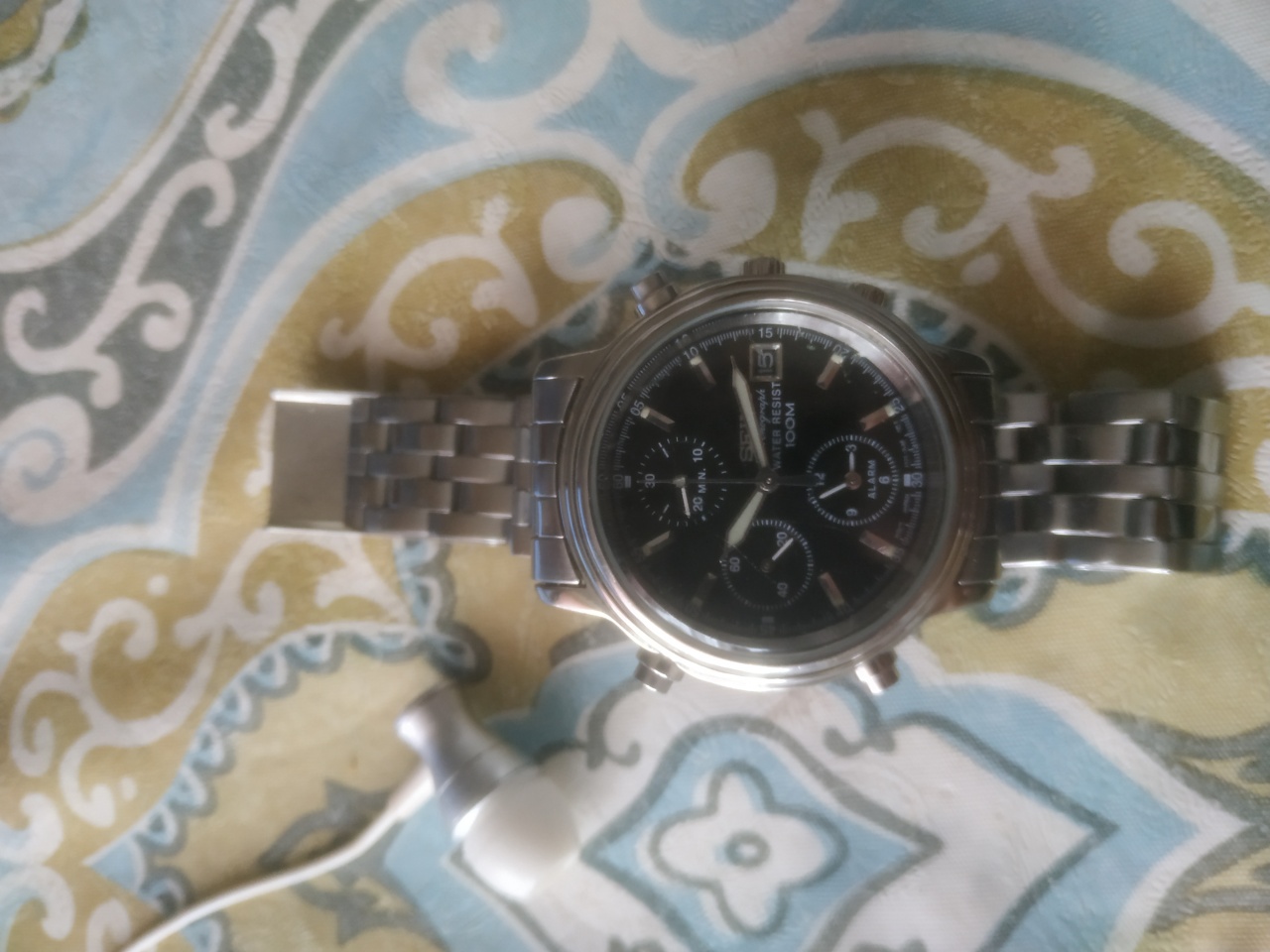

нужен совет
Приобрел себе,уже раз 5 садился и полировал стекло,там минерал обычный должен быть.Пользуюсь обычной пастой гойи (даже не знаю какой номер),и что то на подобие бор машинки (у жены отжал),словом несильно виден результат,уже утомился порядочно,что можно сделать дабы ускорить это ?Спасибо всем за ранее
ID:	3093893   Нажмите на изображение для увеличения
