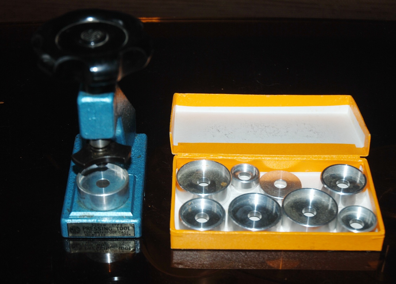

Как насчет, показывая нам изображение или два от набора Meikosha. Важно чтобы мог посмотреть алюминиумове чашки. У меня находится только Meikosha открывалка - "руль".
Прессы для пластиковых стекла есть несколько, но не от Meikosha.
С уважением, Душан

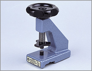

Здравствуйте,похоже у меня подходит только для минерального стекла.
Есть набор китайских пластиковых чашек,можно попробовать ими,у них немного завален угол как раз..
ID:	2368108   Нажмите на изображение для увеличения

Сообщение от Nakim Посмотреть сообщение
Добрый вечер!
Пресс у Вас хороший, он винтовой и лучше чем рычажный. К сожалению, Ваши чашки не предназначены для установлении пластиковых стекол с кольцом герметизации. Сила запрессовки большая, так что не могу сказать если пластиковые чашки будут работать правильно, они предназначены только для установлении обычных-выпуклых пластиковых стекол.
С уважением, Душан

У меня вот такие.
ID:	2368809   Нажмите на изображение для увеличения
ID:	2368810   Нажмите на изображение для увеличения
ID:	2368811   Нажмите на изображение для увеличения
ID:	2368812   Нажмите на изображение для увеличения
ID:	2368813   Нажмите на изображение для увеличения

Добрый вечер!
В видеоклипе, нажмите здесь, показан правильный способ установки акрилового часового стекла с натяжным кольцом для герметизации.
С уважением, Душан

От того что чашка внизу или вверху разницы нет, она свою работу выполняет.

Сообщение от lng Посмотреть сообщение
Добрый вечер, еще раз!
Да, конечно.
Но речь не о где находится стекло, внизу или вверху, а о типу чашки (и ее форма), которая толкает стекло. Кстати, более видным и контролируемым будет если стекло вверху.
С уважением, Душан

Может на фото плохо видно, но чашки у меня именно такой формы, как вы показывали. Угол 45 градусов. И предназначены они для установки армированных стекол. Они из пластика, но работают прекрасно, давление выдерживают.
Доброе утро!
Николай, я ничего не имею против. Наверно, материалом является Delrin (полиоксиметилен). Мне только было важно чтобы пояснил молодом коллеге как и чем должно правильно запрессовать стекло, Вам тоже спасибо!
С уважением, Душан
