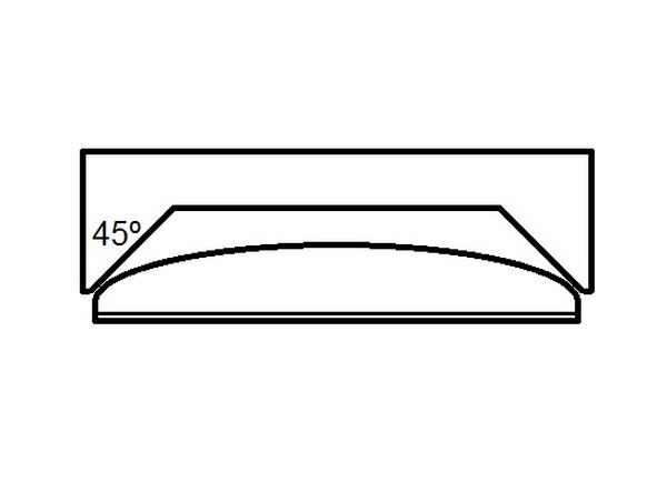

С пластиковыми стеклами практически дел не имею,поэтому вопрос - оно прессуется так же как минеральное ? Пресс у меня mks японский с алюминиевыми фишками,обычно подкладываю тряпочки чтобы не оставалось следов,тут такая же система ?
Стекло сейковское с кольцом герметизации (по типу амфибии),руками не вставить.

Все как на Восток- Амфибия или Командирские. Пресс с специальными насадками. Все уже здесь обсуждалось.

С пластиковыми стеклами практически дел не имею,поэтому вопрос - оно прессуется так же как минеральное ? Пресс у меня mks японский с алюминиевыми фишками,обычно подкладываю тряпочки чтобы не оставалось следов,тут такая же система ? Стекло сейковское с кольцом герметизации (по типу амфибии),руками не вставить.
Добрый вечер!
Как насчет, показывая нам изображение или два от набора Meikosha. Важно чтобы мог посмотреть алюминиумове чашки. У меня находится только Meikosha открывалка - "руль".
Прессы для пластиковых стекла есть несколько, но не от Meikosha.
С уважением, Душан

Добрый вечер!
Добавлю, чашки для установлении пластиковых стекол с кольцом герметизации должные выглядит как показано на рисунке ниже, угол тоже должен быть сорок пять градусов чтобы пресс был эффективным.
С уважением, Душан
