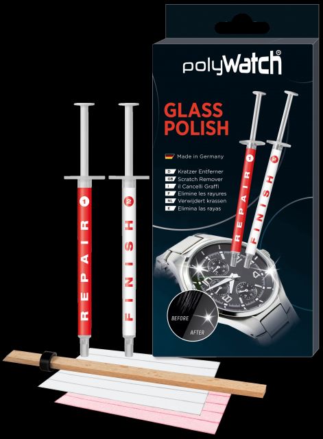

подскажите, а вот такую вещь кто-то уже пробовал?
действительно работает или маркетинг очередной
Спасибо.
П.С. я такой фирмой тюбиком пастой пользовался только для плексигласа на амфибиях/командирах
помогало, хоть и дороговато, по сравнению с простой ГОИ
