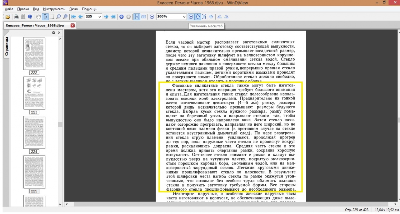

По поводу нагрева стекла на ободке от часов наверно чревато потерей качества ободка, лучше делать это на форме.
В книге Елесеева "Ремонт часов", нашёл следующую информацию по этому поводу(во вложении), но там говорится о силикатных стёклах.
А в чём различия силикатных и минеральных стёкол?
И если греть стекло на рамке из тонкой жести, рамку разве не поведёт?)
