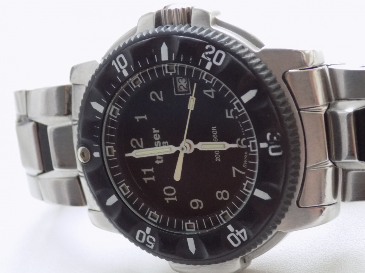

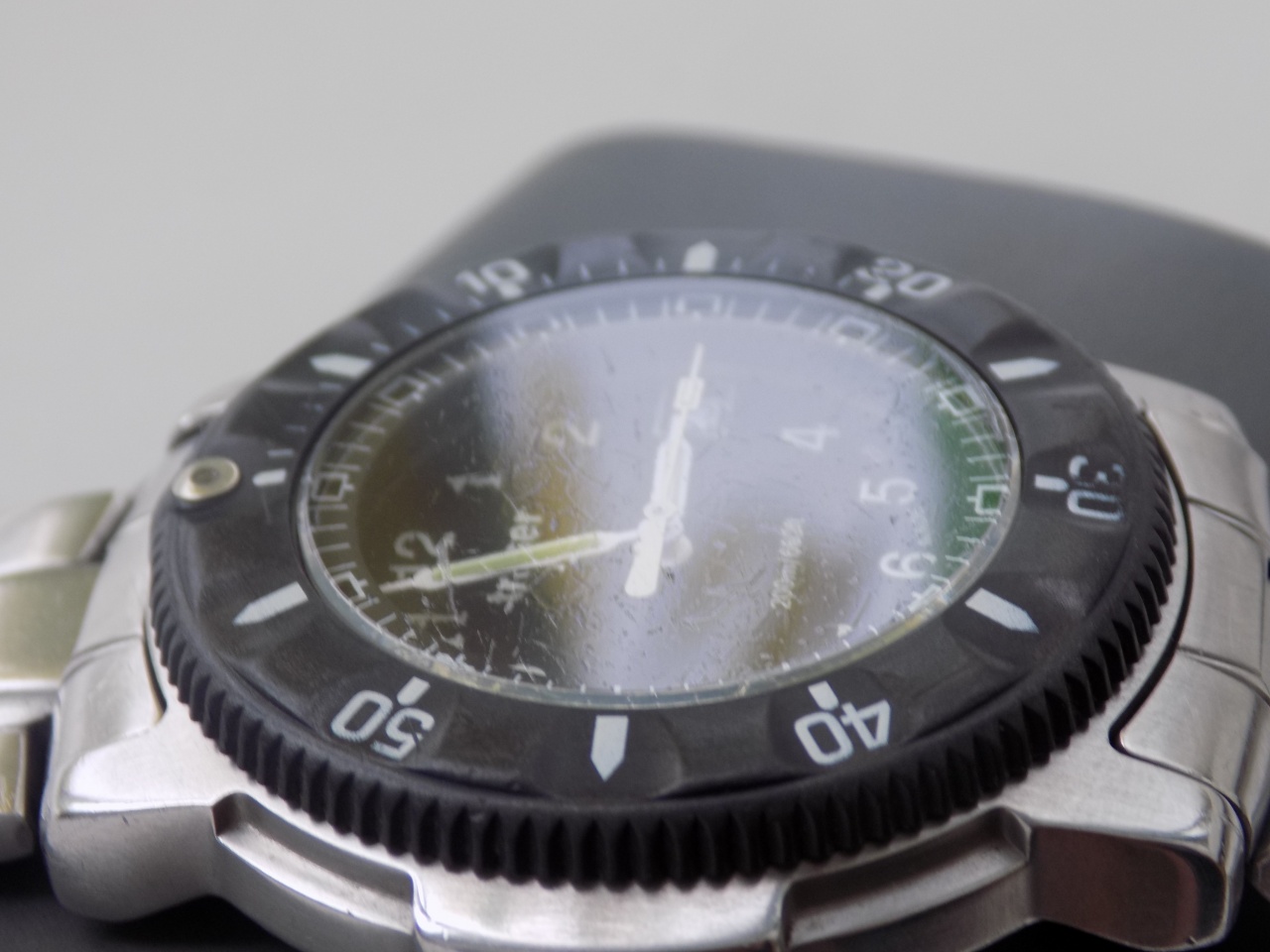

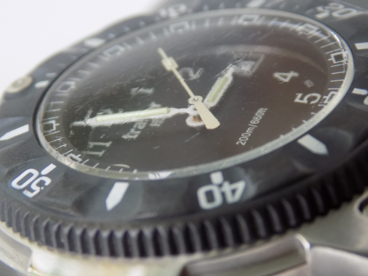

Было и стало. Использовал влагостойкую наждачную бумагу 600, 1000, 1500, 2000 и пасту ГОИ. Плюс два часа ручной работы.

Результат на троечку, если учесть что такое стекло стоит пол бакса.... Вам не жаль времени ?

Это первый опыт. Думаю в следующий раз будет лучше. А за стекло в сервисном центре без замены попросили 1800р.

Ну хорошо , купите еще тюбик алмазнои пасты с зерном 2\3 или 1\2 . и еще минут 10 пастои с мягкои тряпочкои погоняите.
