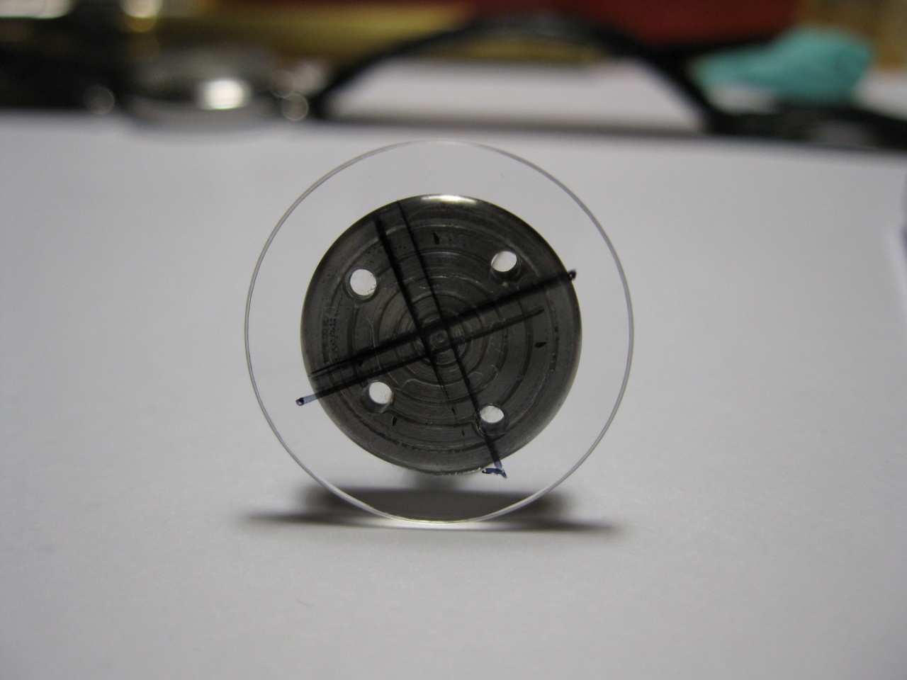

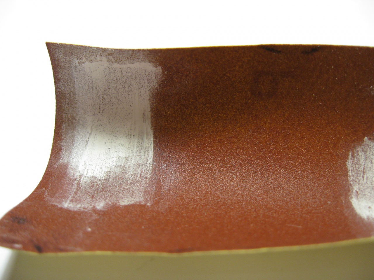

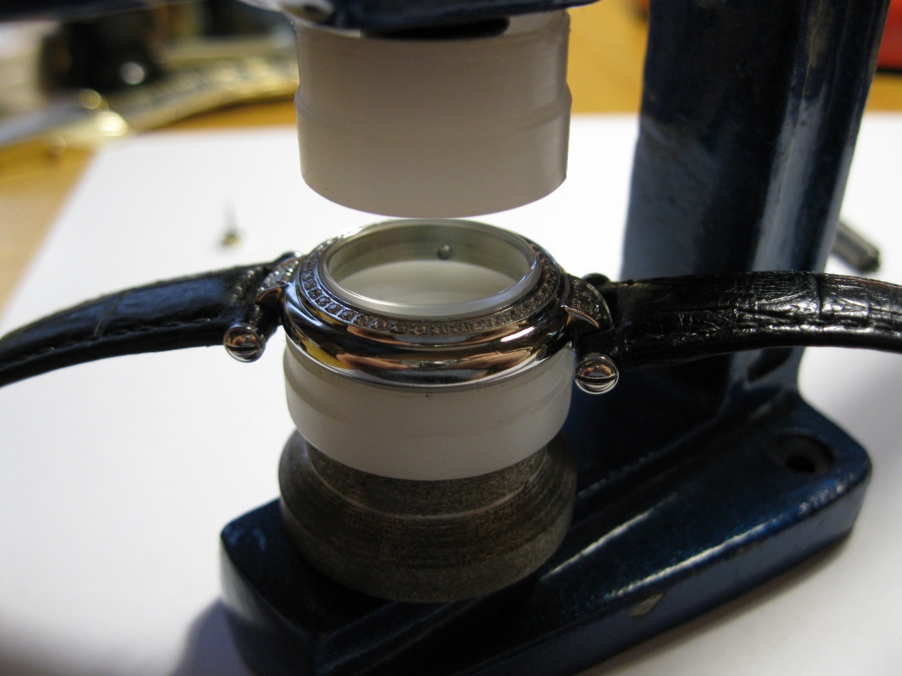

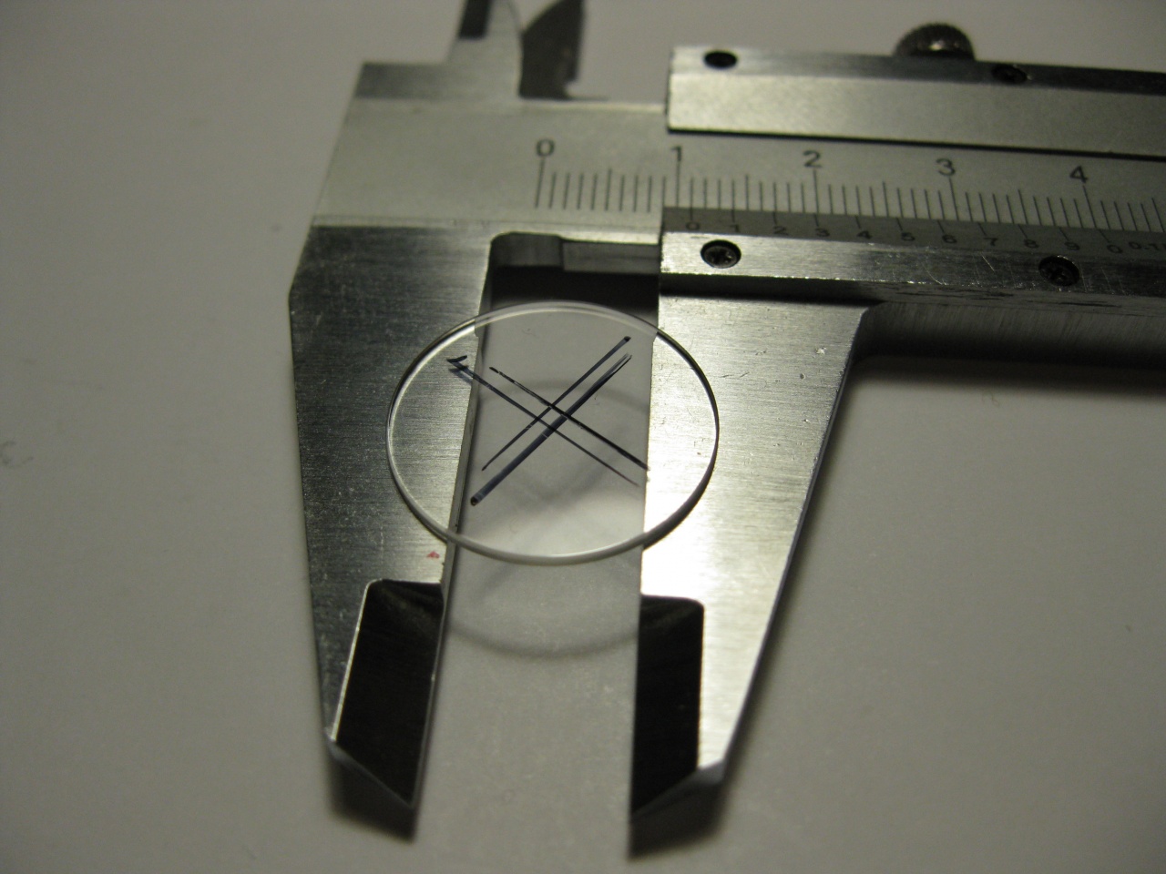

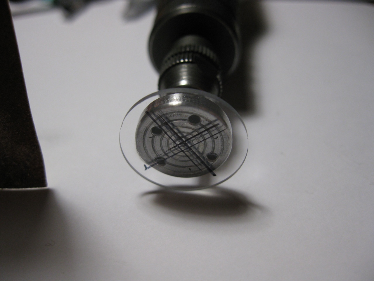

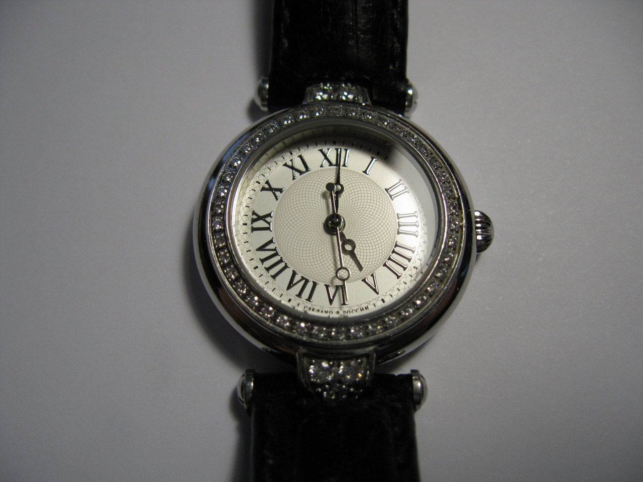

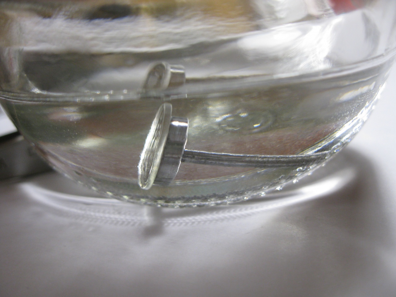

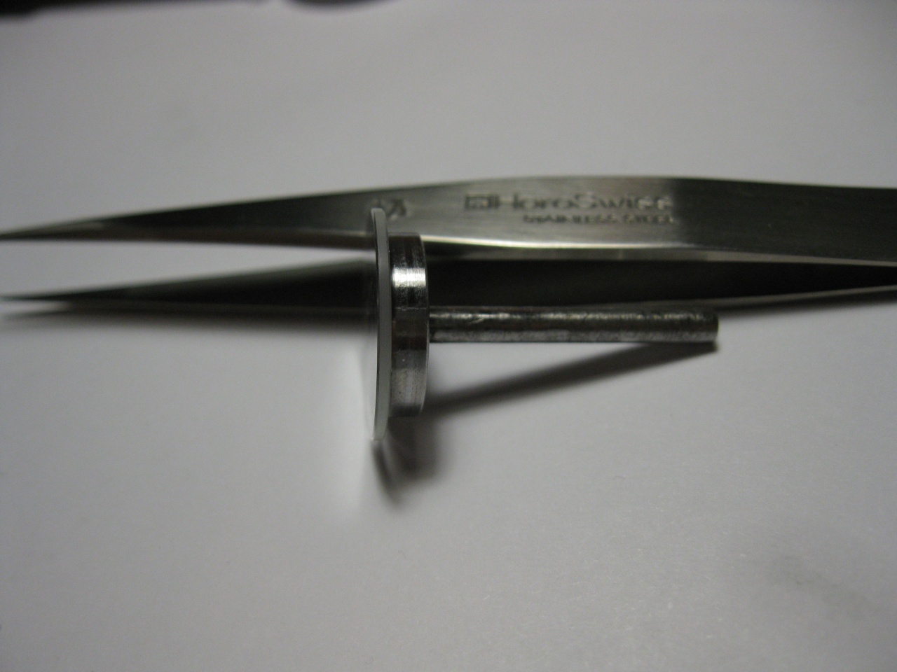

Здравствуйте,Душан! Есть один очень эффективный способ шлифования часового стекла, который придумал сам. Возможно, кто-то скажет, что нужно иметь все размеры часового стекла, но это не возможно. Иногда есть потребность в каком-то нестандартном размере стекла. Я расскажу, как обработать часовое стекло с высокой точностью, при этом нет необходимости в каких-то специальных станках. Единственный специальный инструмент- особая оправка на которую будет приклеиваться обрабатываемое стекло (для сферического стекла оправка другая). Оправку можно заказать у токаря, либо выточить сами, у неё есть намеченный центр, круговая проточка и специальные отверстия. Итак, как из большого стекла сделать маленькое? Находим при помощи штангенциркуля и тонкого маркера центр у стекла, затем приклеиваем размеченное стекло к оправке на цианакрилатный клей. Приклеивание гарантирует мгновенную и прочную фиксацию заготовки на оправке. Для обтачивания можно использовать любой станок способный зажать оправку, я для быстрых работ использую маленькую бормашину с регулировкой скорости.Абразивным материалом для обточки служит шлифовальная бумага смоченная в воде,(для обточки один вид, для съёма края и полировки другой). Когда работа завершена оправка с готовым стеклом отправляется в ёмксть с ацетоном для отклеивания.
