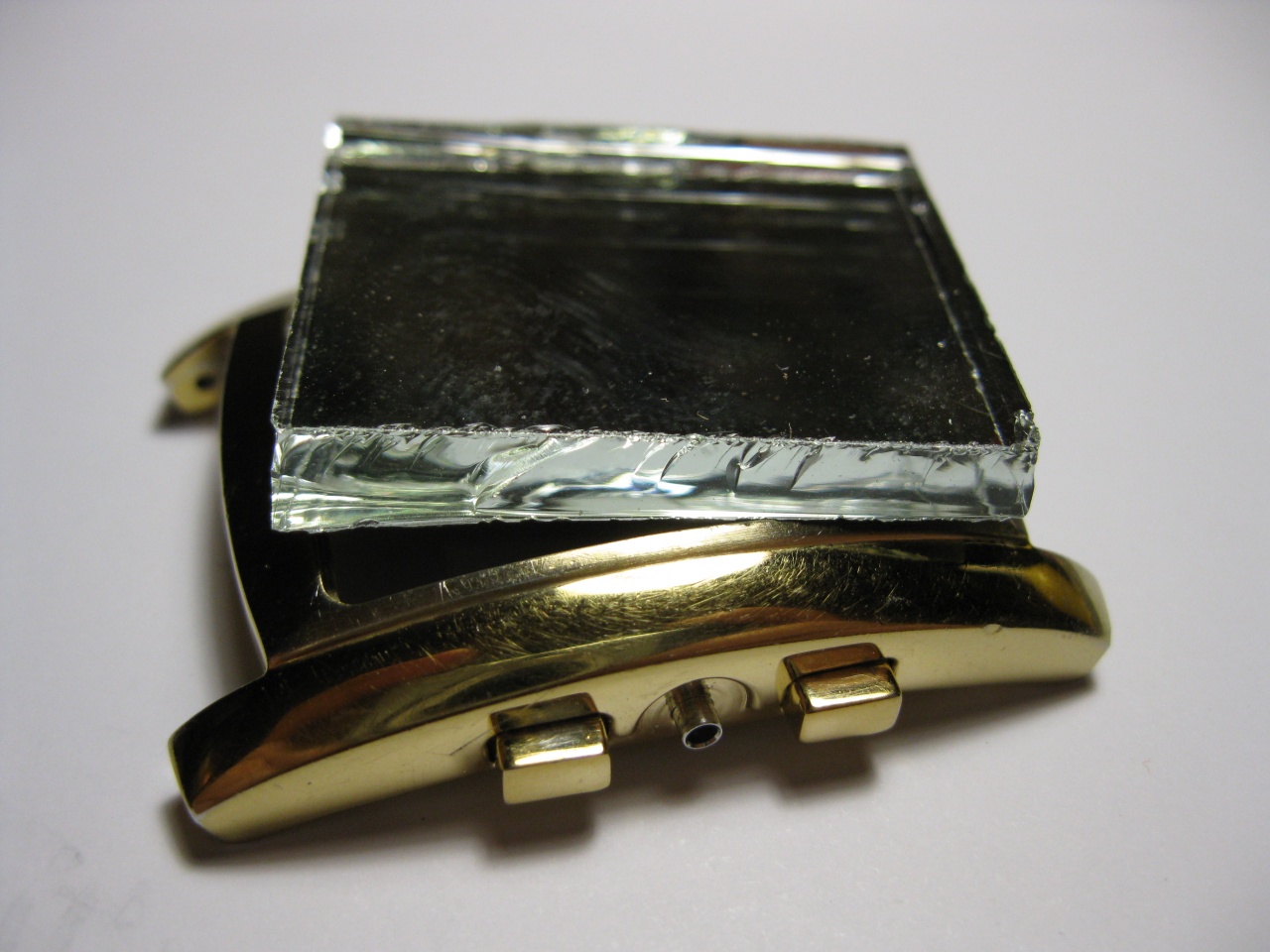

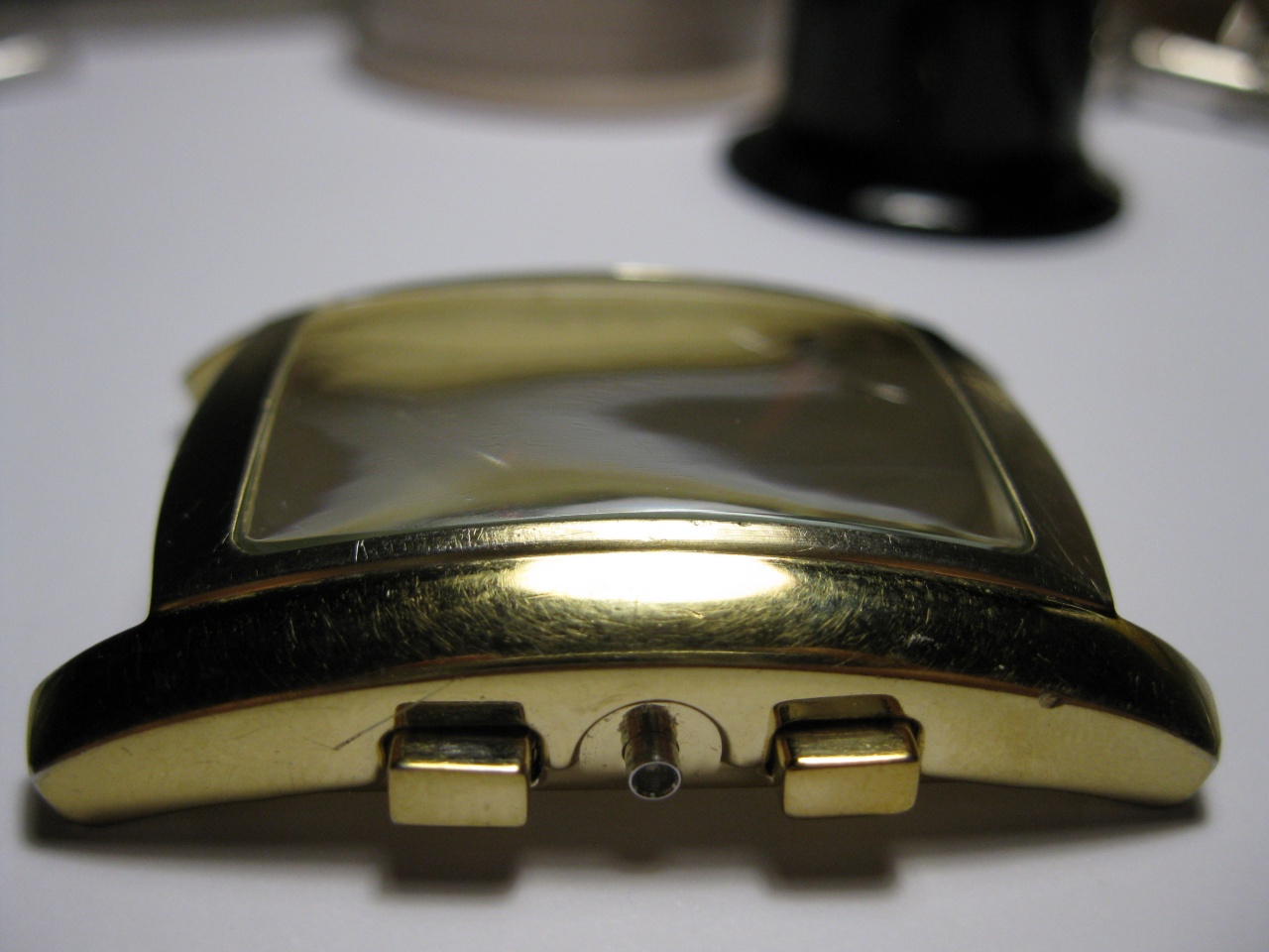

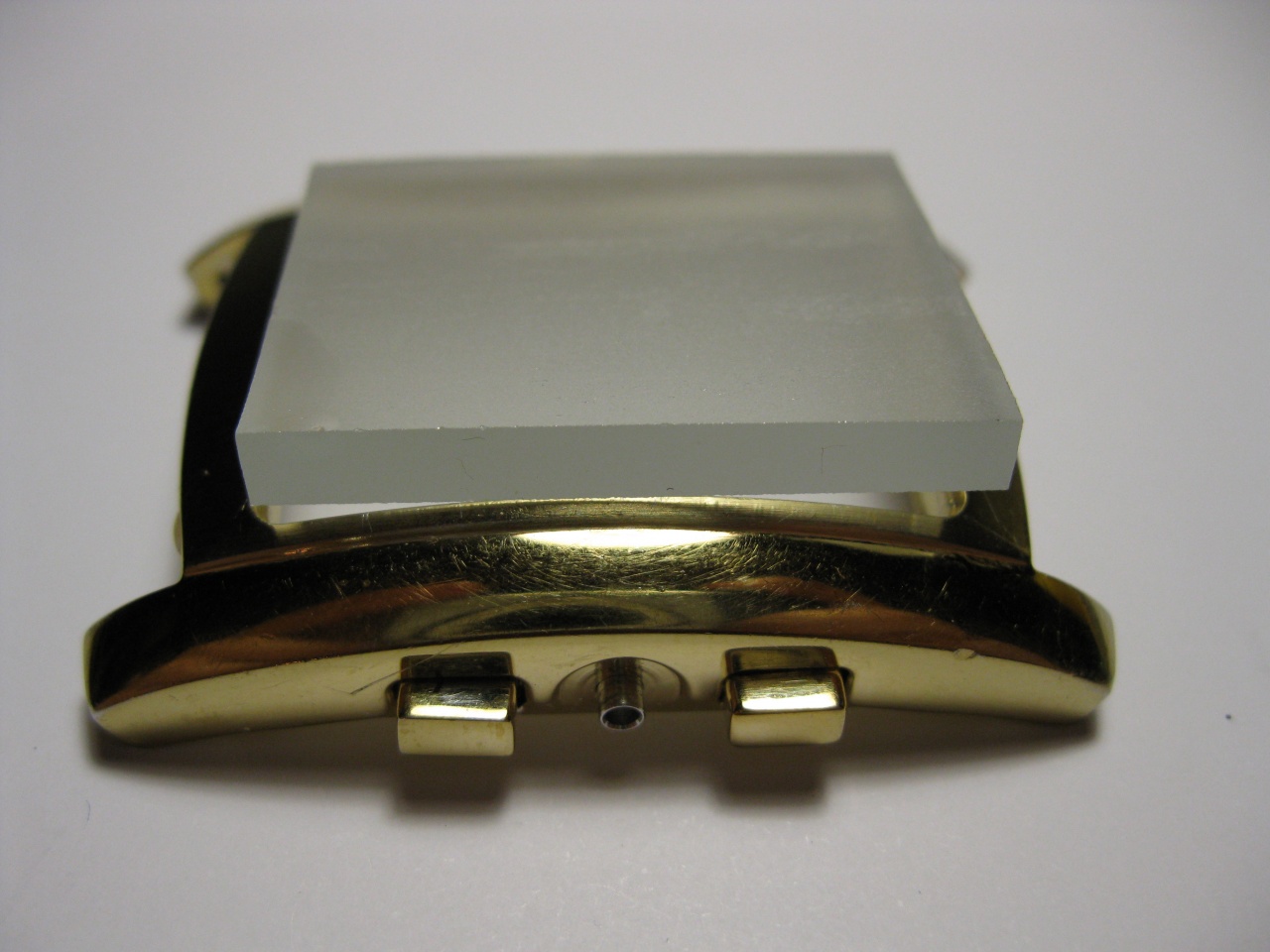

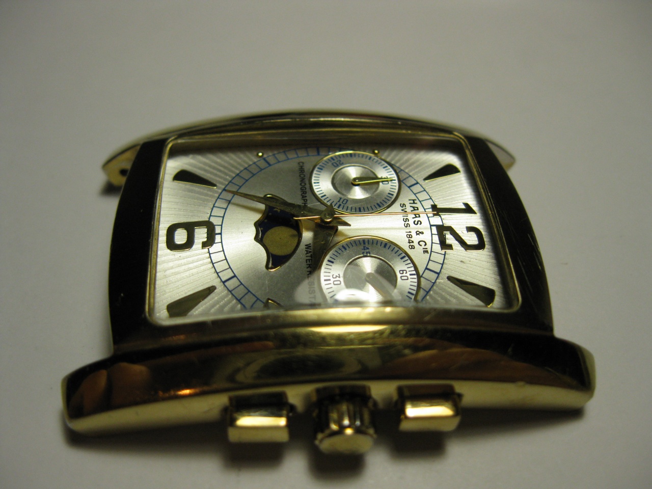

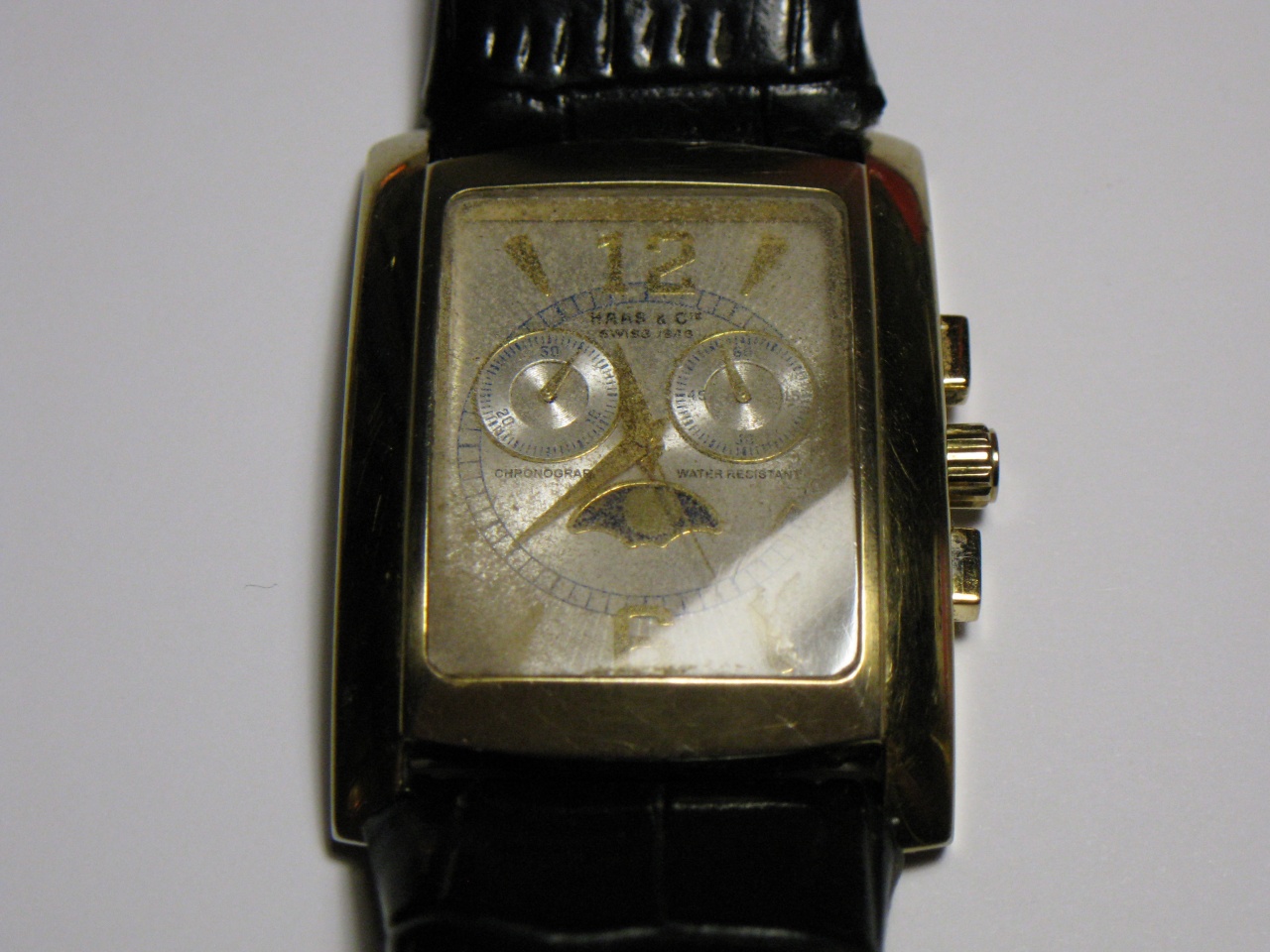

Стекло из зеркала
ID:	352169   Нажмите на изображение для увеличения
ID:	352170   Нажмите на изображение для увеличения
ID:	352171   Нажмите на изображение для увеличения
ID:	352172   Нажмите на изображение для увеличения

  #265
Старый 12.12.2012, 04:38
Аватар для Андрей Бабанин
Регистрация: 20.02.2005
Сообщений: 11,440
Сказал(а) спасибо: 4,447
Поблагодарили 34,819 раз(а) в 7,151 сообщениях
А последняя фотка - это что?

Сообщение от Андрей Бабанин Посмотреть сообщение
Последняя фотография - это чья-то "работа", достойная галереи чудовищ на этом форуме. Кто-то поставил в эти часы плоское стекло из плексигласа, через зазоры между стеклом и корпусом попадала грязь и пыль на циферблат. Я изготовил стекло на эти часы из кусочка зеркала толщиной 4мм. Cтекло, полностью соответствующее геометрии корпуса и нормально приклеенное. Что ещё нужно?
