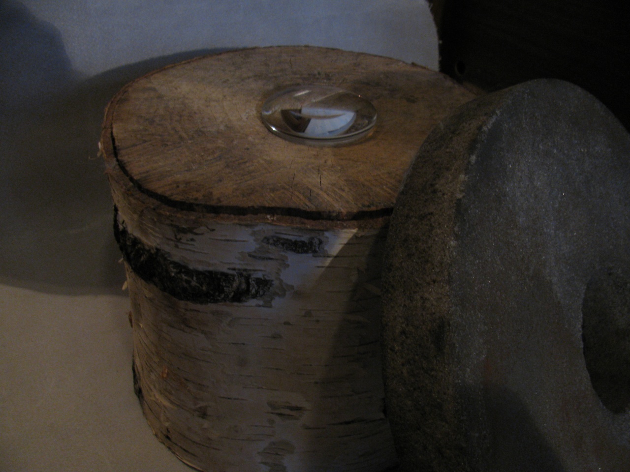

Пока малая механизация отсутствует, на изготовление уходит не менее трёх часов.
Помнится в СССР на ТВ была передачка типа Юный Техник, там, как сейчас помню, парень изготовил телескоп. Естественно, львиную часть времени он потратил на изготовление линз. Так вот основную линзу, самую большую он закрепил на пеньке, взял в руки какую-то шлифовальную штуку, и ходил вокруг этого пня чуть ли не сутки, полируя равномерно поверхность, 7 потов, которые с него при этом сошли, позволили прилично сэкономить на воде ))
Так что, отставить малую механизацию - 3 часа хороший результат!!!

Сообщение от Александер Посмотреть сообщение
Хотел сохранить секрет изготовления, а уважаемый Александер меня раскусил!
