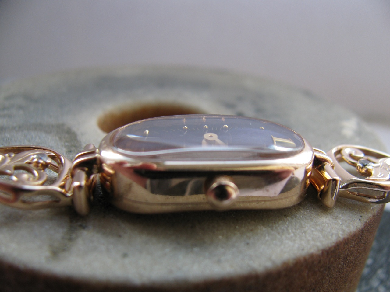

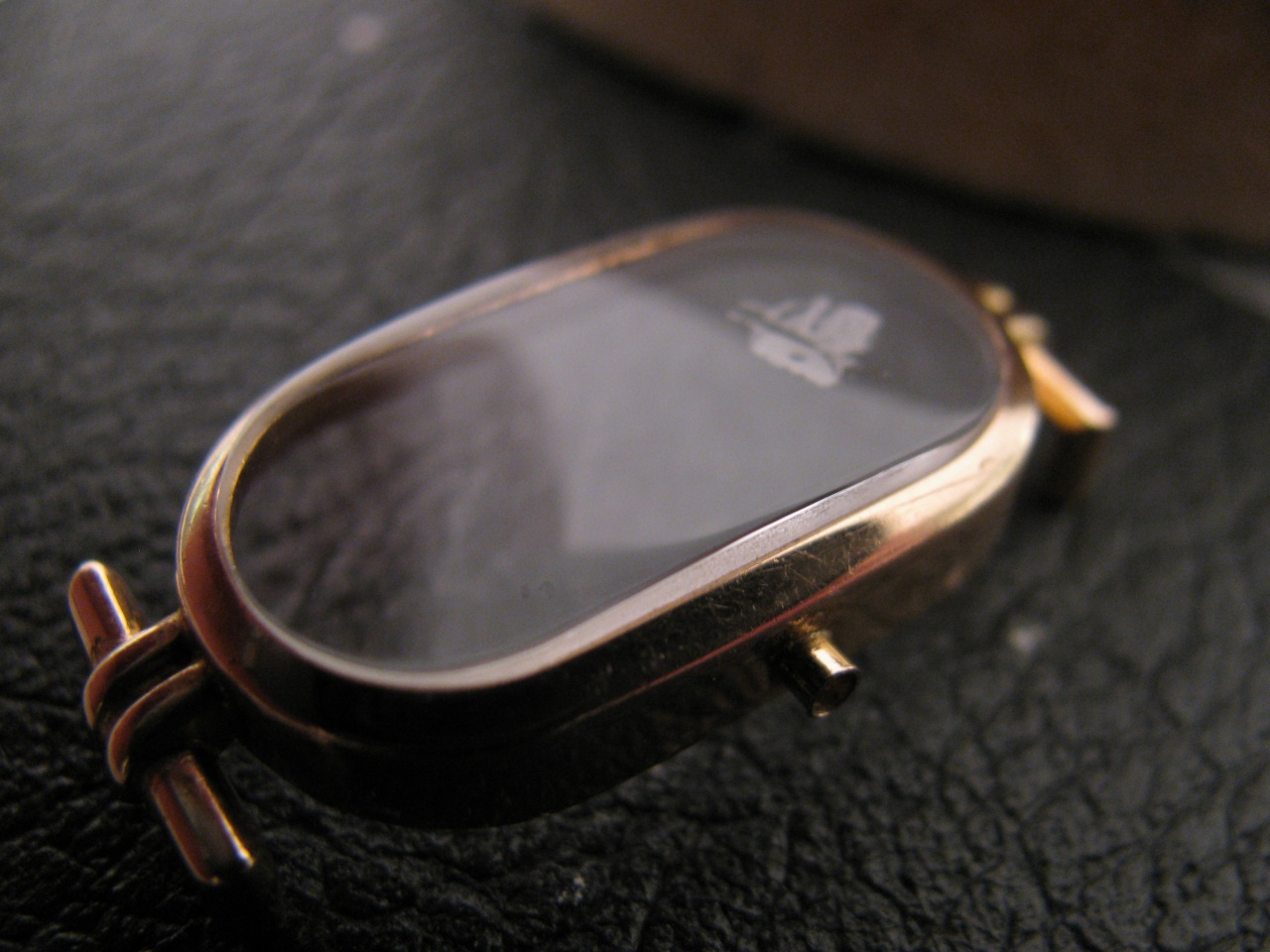

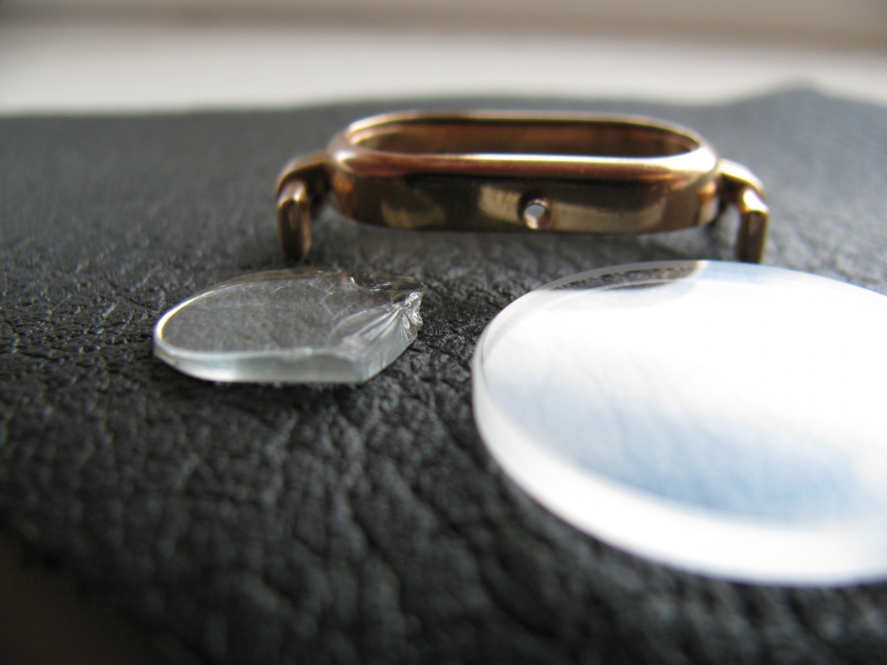

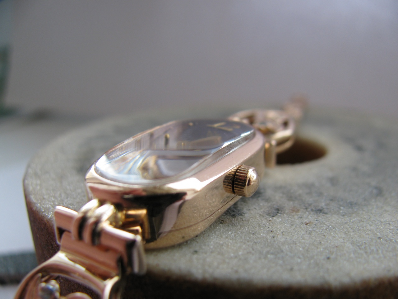

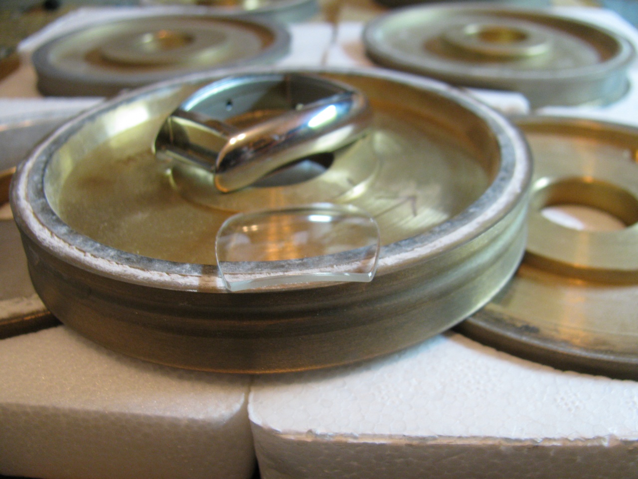

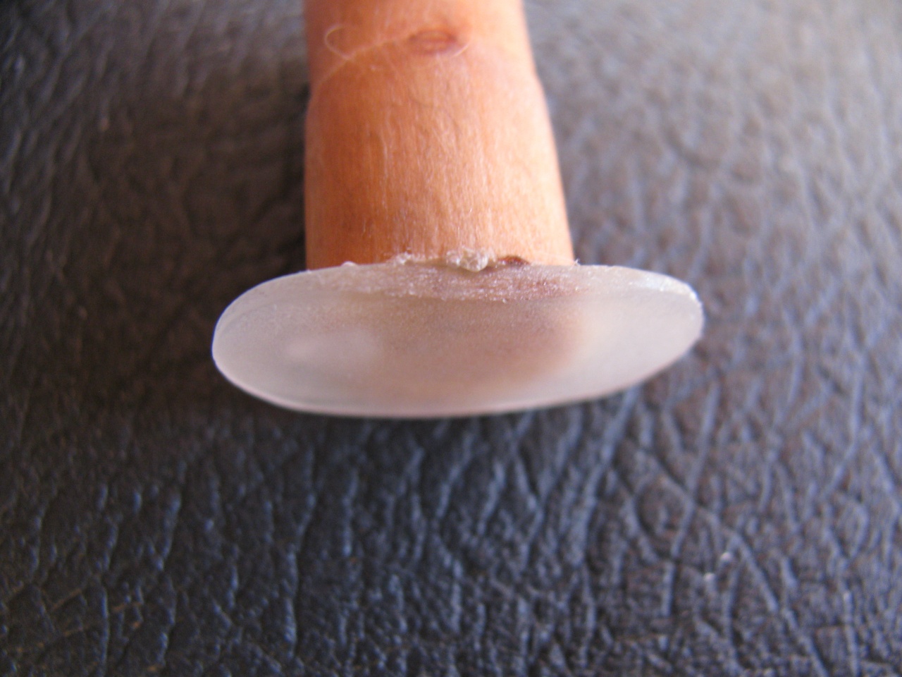

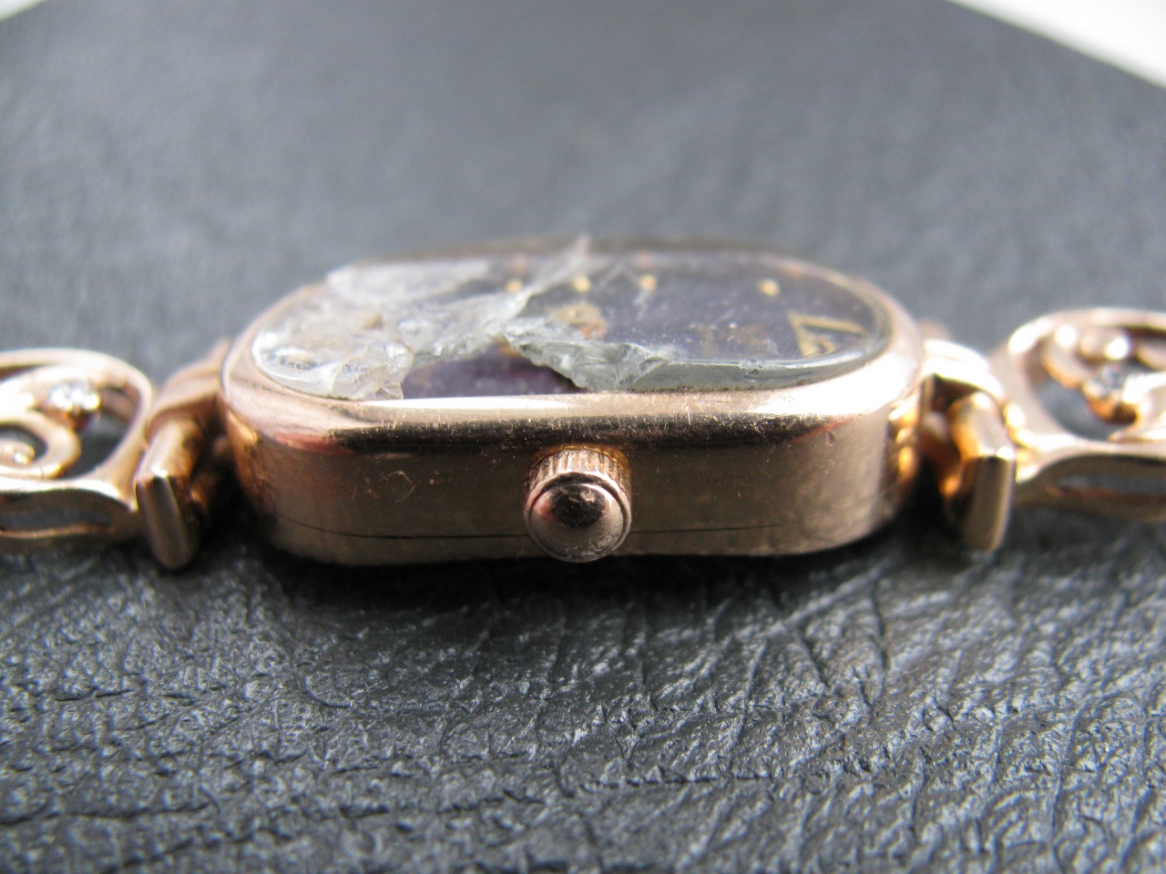

Случилось как, что в заготовках не нашлось нужной стекяшки, пришлось воспользоваться рецептом ув. форумчанина (речь шла про изготовление минерала на"Мактайм") и перелопатить немного литературы по теме....
ID:	312484   Нажмите на изображение для увеличения
ID:	312486   Нажмите на изображение для увеличения
ID:	312509   Нажмите на изображение для увеличения
ID:	312511   Нажмите на изображение для увеличения
ID:	312513   Нажмите на изображение для увеличения
ID:	312514   Нажмите на изображение для увеличения

Сколько времени ушло на весь процесс?

Сообщение от Александер Посмотреть сообщение
Пока малая механизация отсутствует, на изготовление уходит не менее трёх часов.
