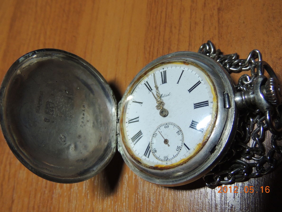

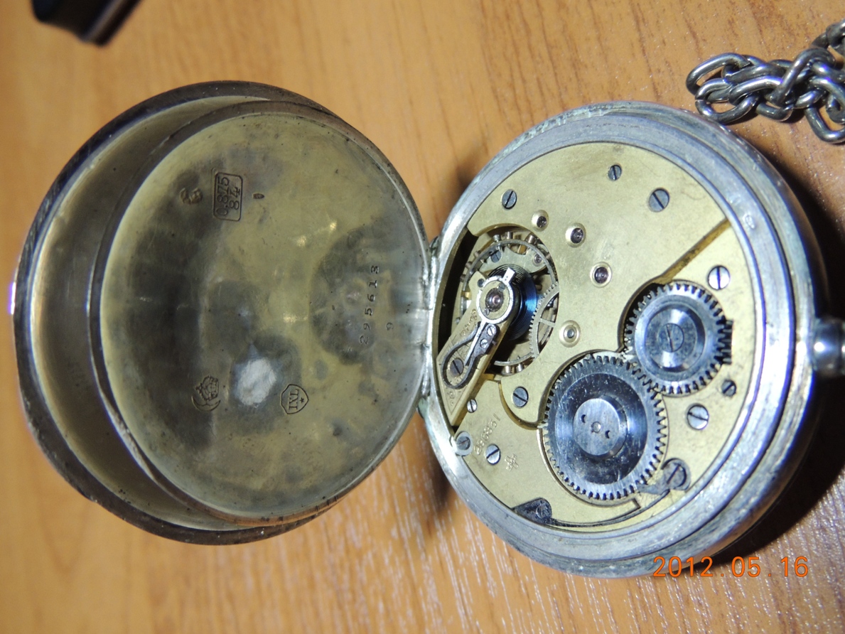

Добрый день уважаемые Форумчане! Тесть отдал мне часы Mitad в нерабочем состоянии хотел бы узнать у какого мастера можно их отремонтировать и стоимость ремонта и замена стекла так как стоит пластиковая защита.
с Уважением Олег
