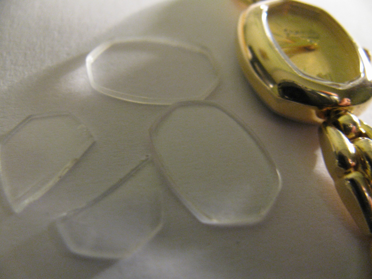

Что вы имеете ввиду под обработкой стекла вручную? А про стеклорез, - это чтобы ровные заготовки вырезать из материала?
Надо учиться.
Надфиля использовать лучше импортные или наши ( из старых запасов), но не дешевые с крупным зерном, так же попробуйте другой алмазосодержащий инструмент ( он есть в теме), водостойкую наждачку ( Р600-2000).
Стеклорез нужен для экономии времени. Представьте, что нужно изготовить стекло 6мм, а в наличии только 40мм, будете точить?
С предыдущего фото, стекло изготавливал повторно, не учел износ ободка, посадил стекло на стрелки.

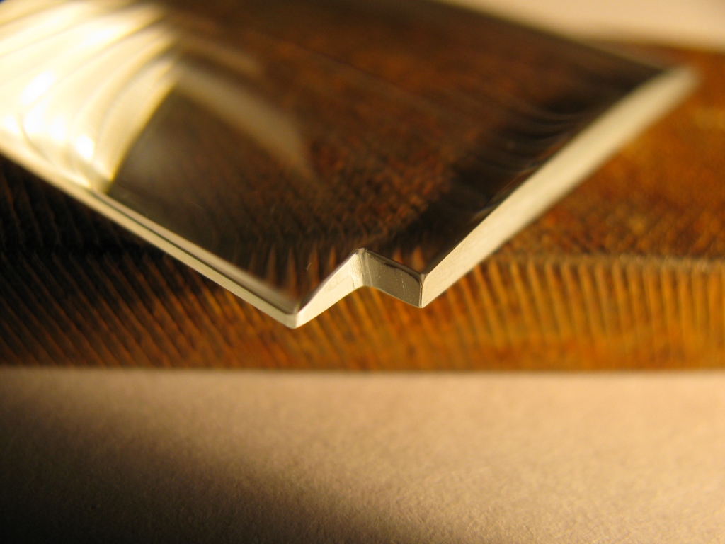

Попробовал на досуге "отгрызть" угол от заготовки, пока дедовским способом, 1мин. на грубую обработку угла , 5 мин. убрать сколы.
ID:	182636   Нажмите на изображение для увеличения
