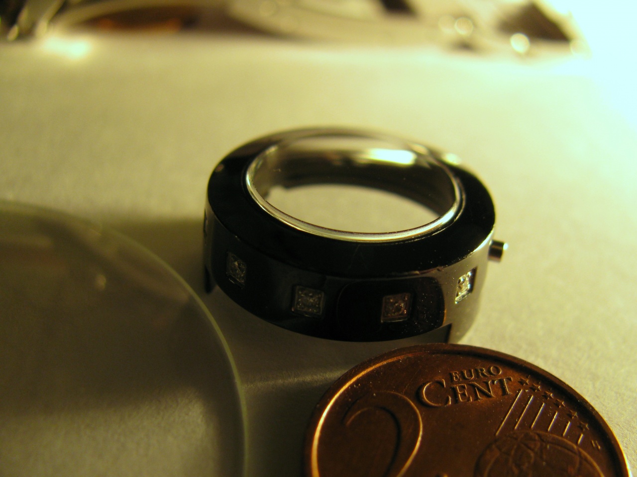

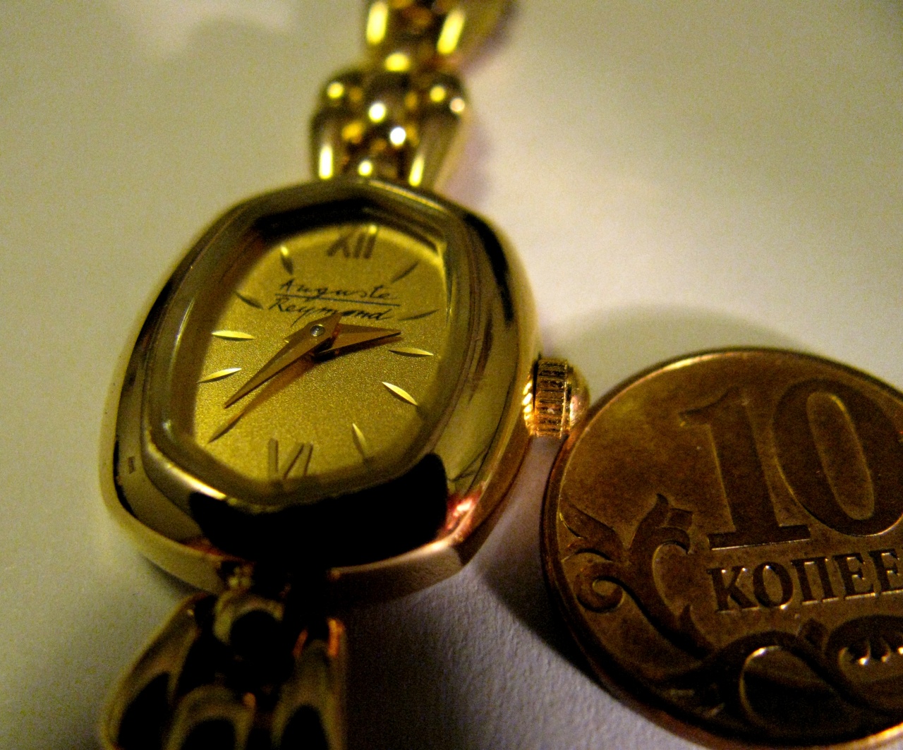

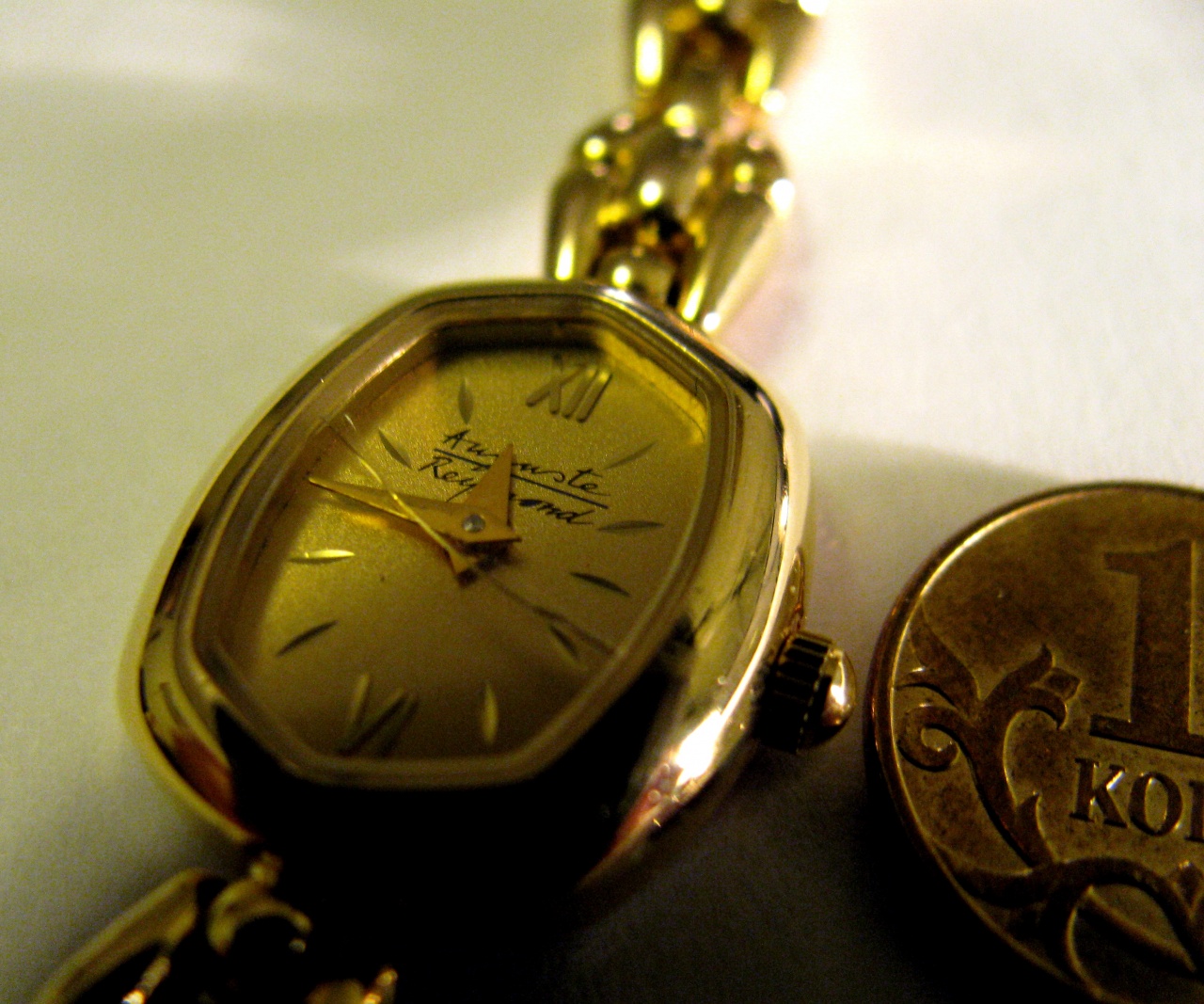

Начните с обработки стекла вручную ( до идеала) и потренеруйтесь со стеклорезом, чтобы понять все тонкости обработки, а потом можно и станочки!
ID:	172824   Нажмите на изображение для увеличения
ID:	172826   Нажмите на изображение для увеличения
