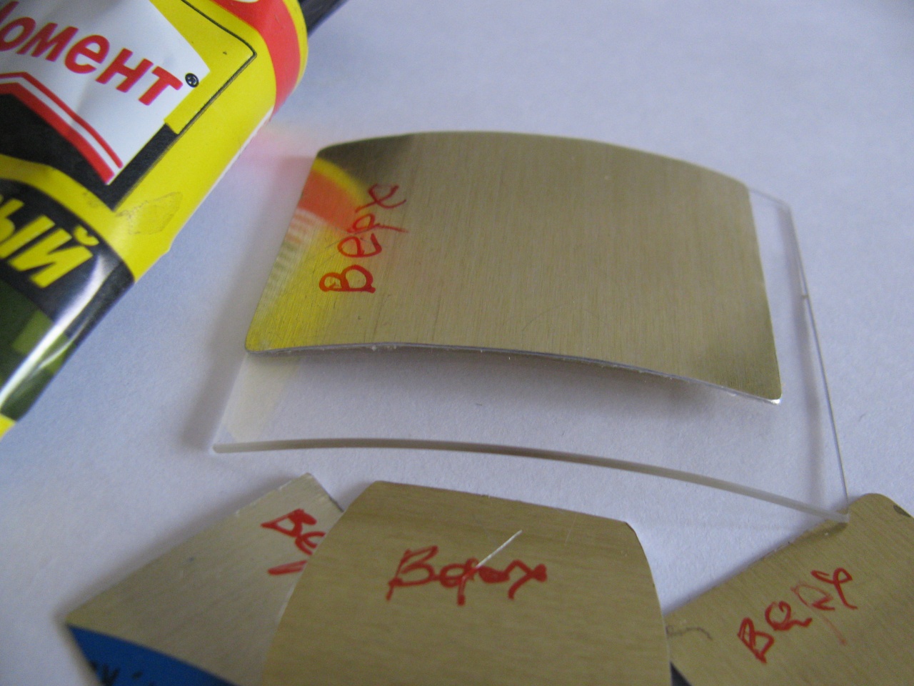

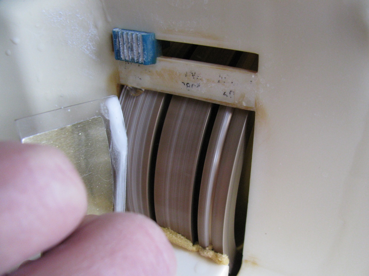

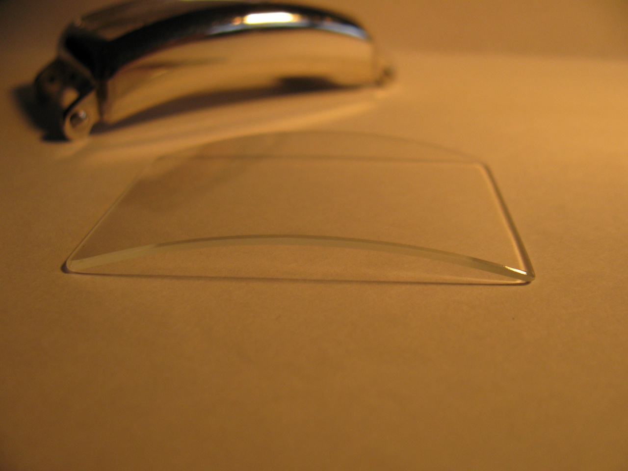

Стеклорез- конечно, хорошо! Но если к нему еще и моторчик...
ID:	126896   Нажмите на изображение для увеличения
ID:	126897   Нажмите на изображение для увеличения
