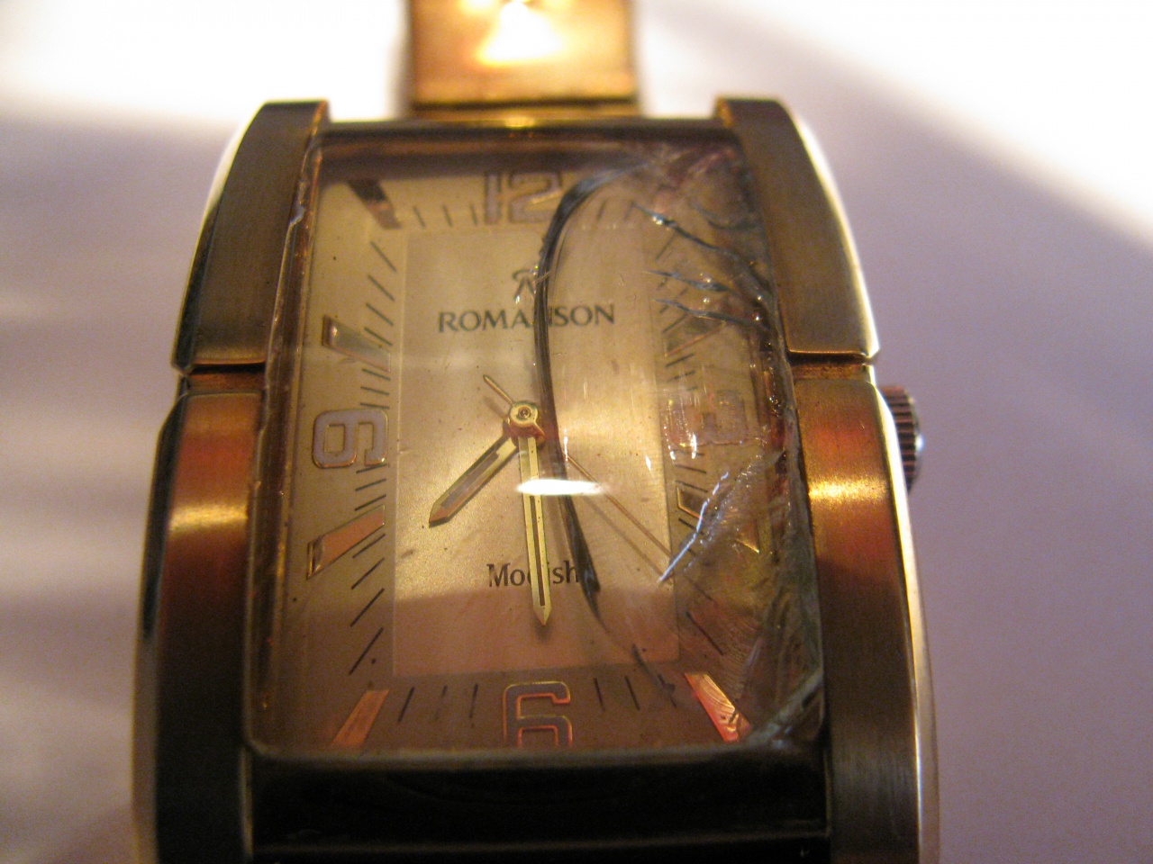

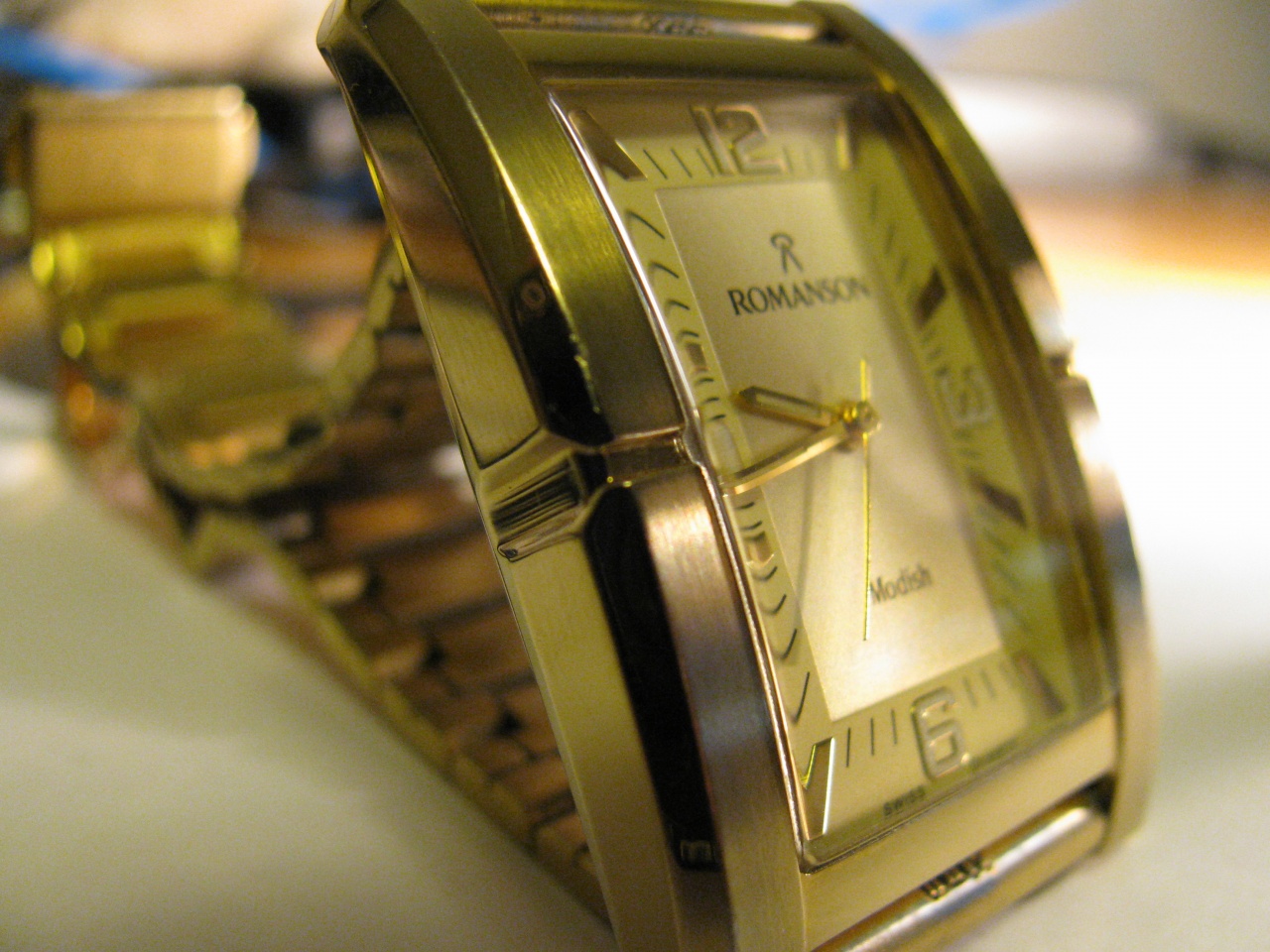

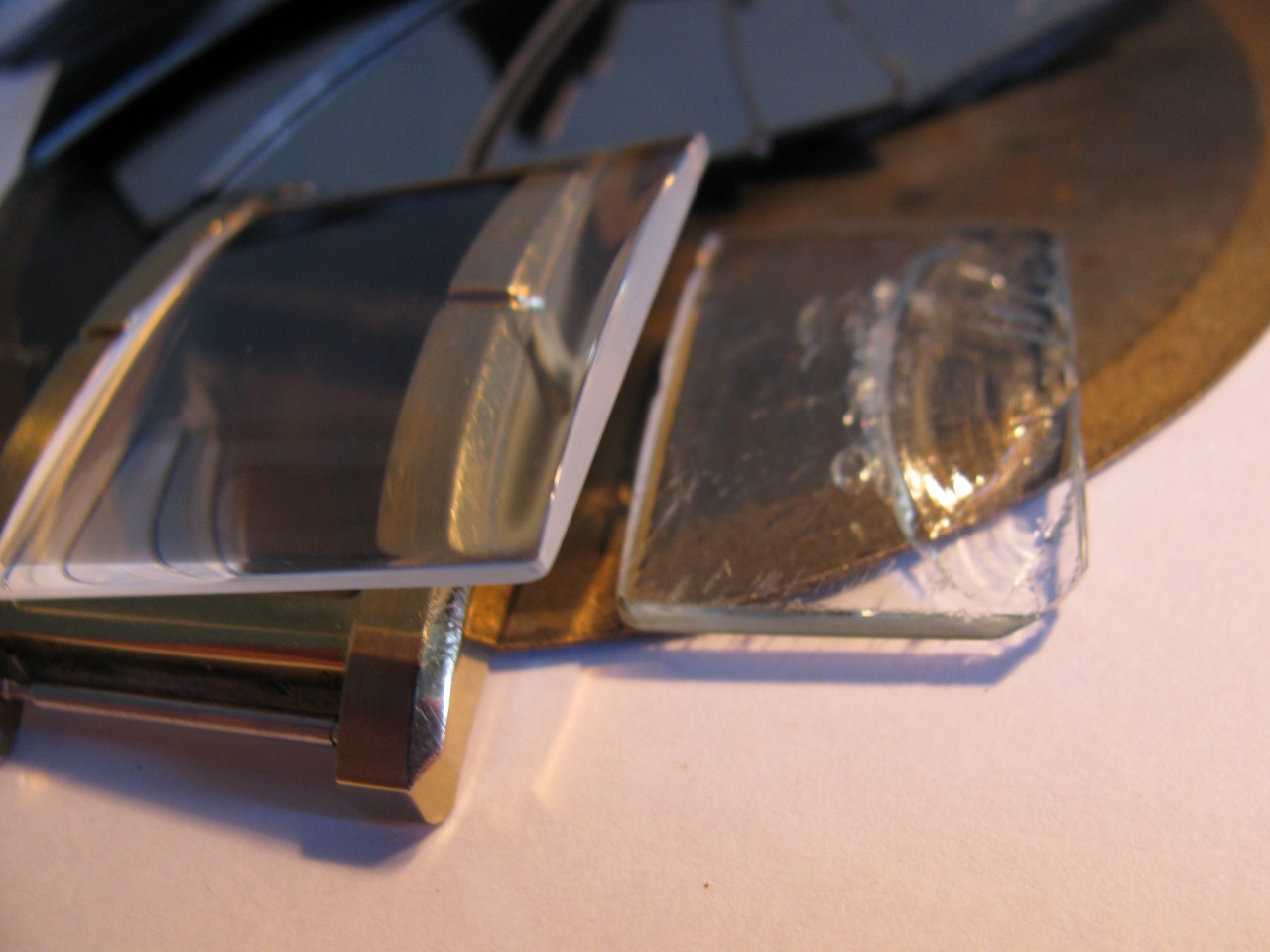

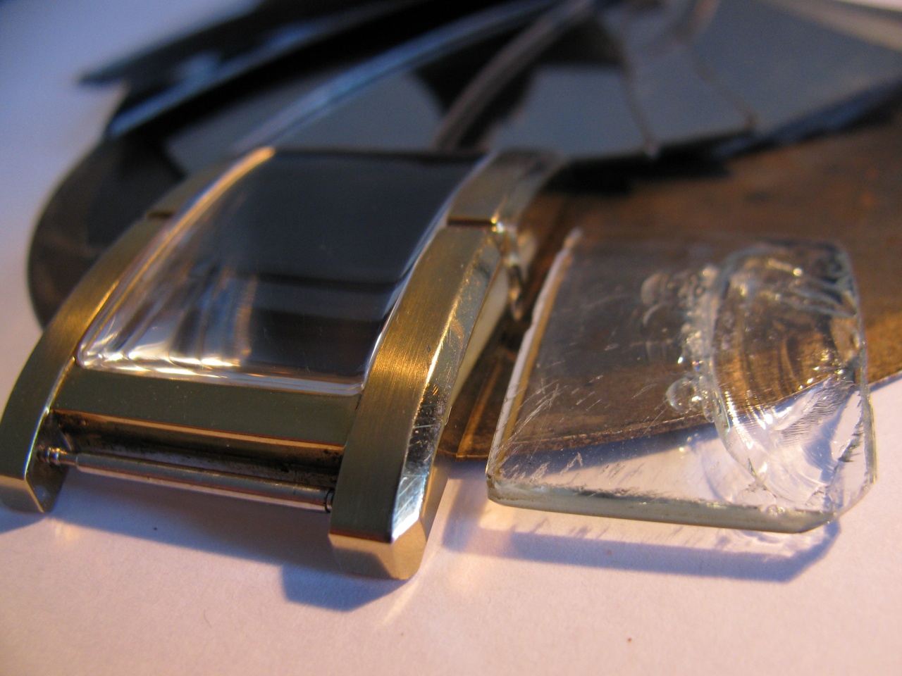

Wlad:-
Если вы имели ввиду мой случай, то там до полировки, был практически процесс изготовления, повреждения до 0,7 мм в глубину ( см. фото). Учитывая экономическую сторону, проще их выкинуть. Из изобилия, на сегодняшний день готовых и заготовок, необходимость изготовления( полностью ), не очень востребована.
