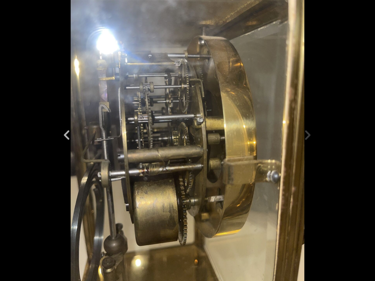

Сильно не бейте, если не в ту ветку, но хочу у вас спросить по таким вот часам - связываться с ними или не нужны они мне в силу того, что эти американцы ерунда? Или не ерунда?
Antique Seth Thomas Mantle Clock Brass Beveled Glass 8 Day; Hour & 1/2 H Chime
Их еще надо будет, если куплю, к жизни возвращать. Вот и хочу мнение профи. Спасибо.

Бить не будем, так уж и быть.
Вы бы ещё механизм показали, по одному циферблату и ключику судить трудно.
Из своего опыта могу добавить что американские часы обычно не отличаются высоким качеством.

Из своего опыта - нормальные столетние настольные часы с боем часов и половинок и заводом на 8 дней , маятник (как вижу ) с колбами с ртутью (но может быть и спирт окрашеный или, просто, любая жидкость серебристого цвета, если туда кто то лазил). Полутше любых современных масовых часов.
Вопрос лишь в цене ?

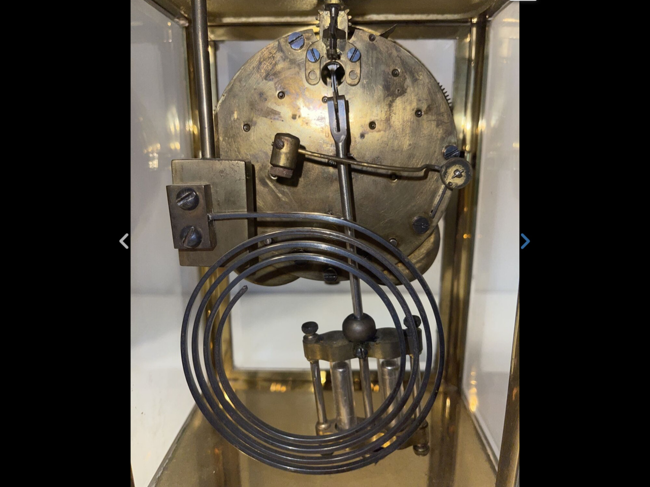

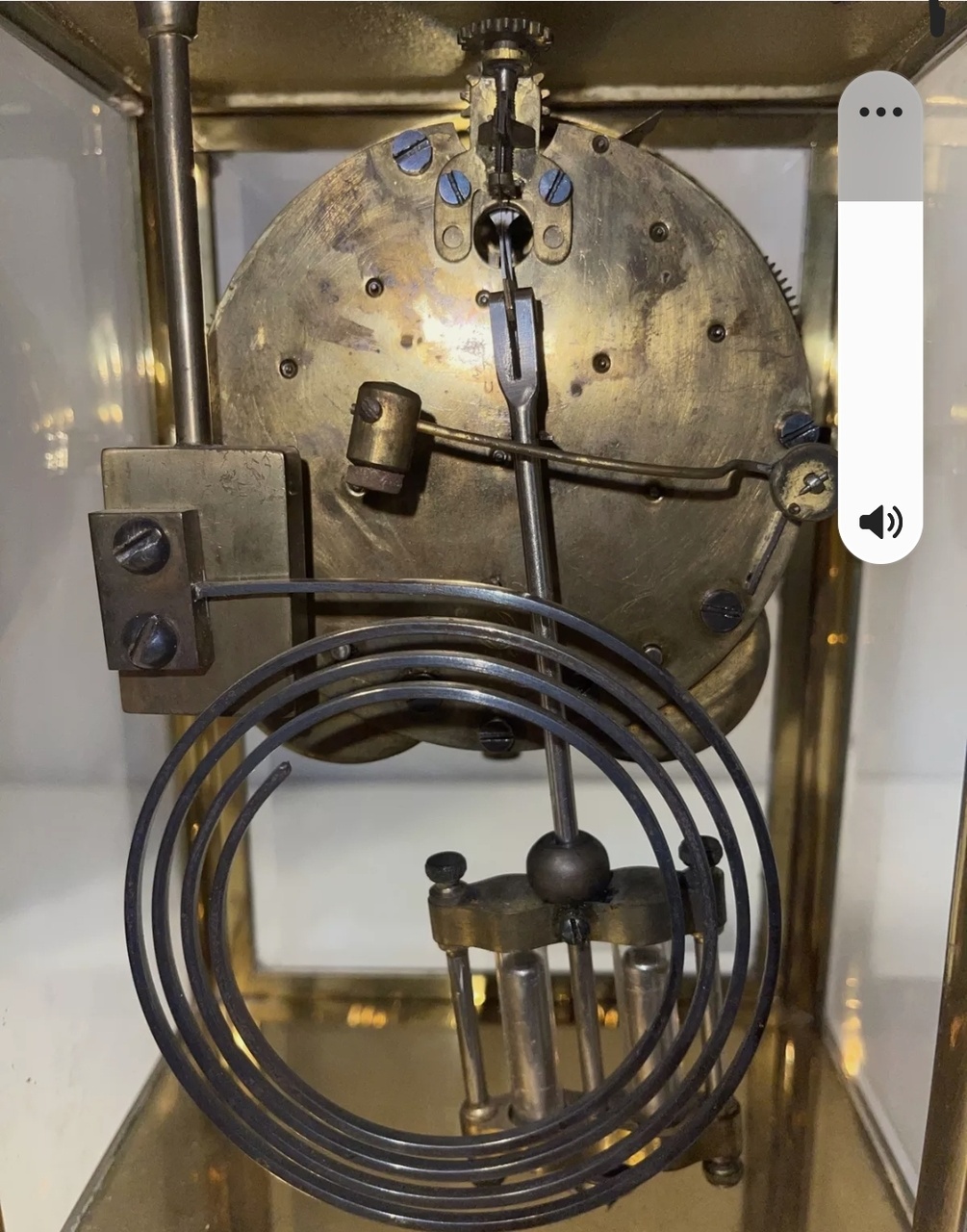

Сообщение от Сергей Дмитриевич Посмотреть сообщение
Вот что есть

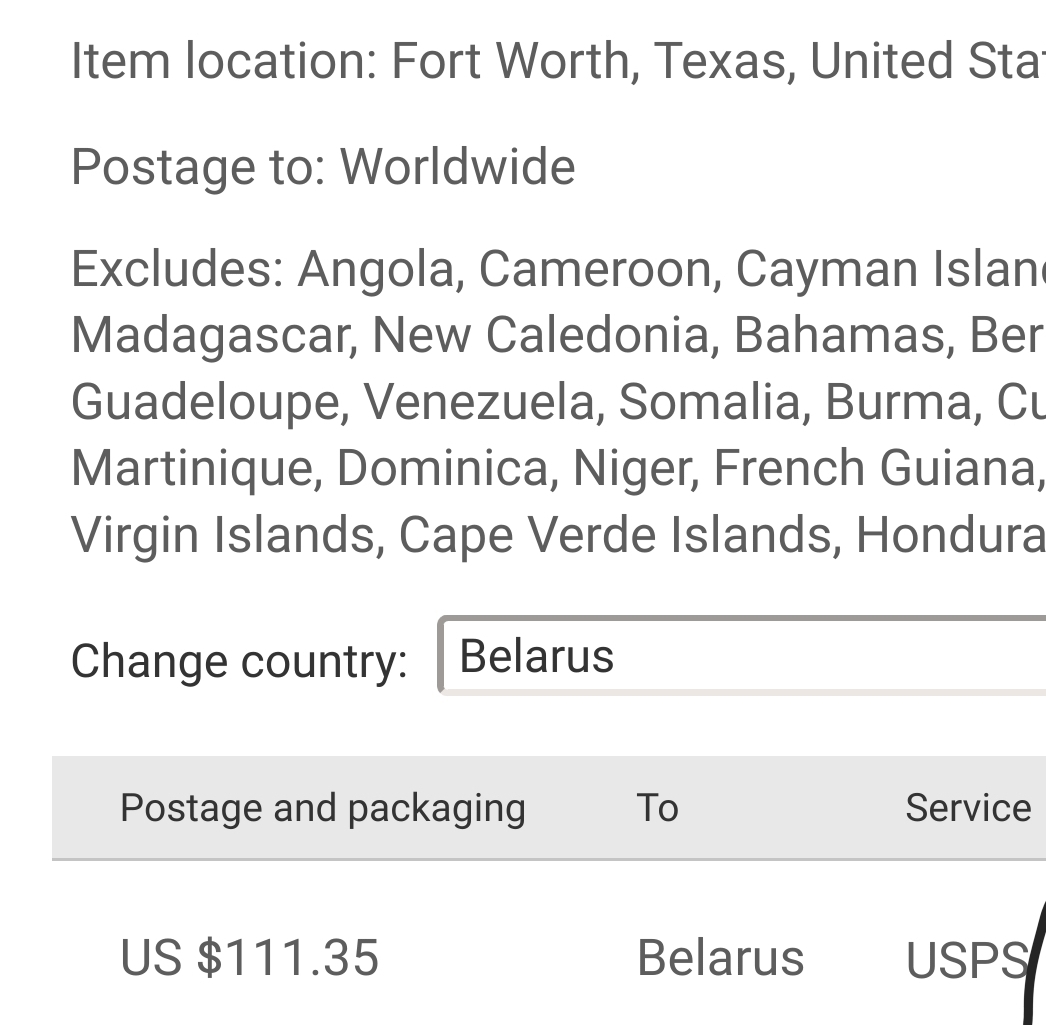

Доставка в пол стоимости, однако

Сообщение от Krysin Посмотреть сообщение
с колбами с ртутью
Вроде как да, с ртутью.
А зачем ртуть заливали?
Сообщение от Chemy Посмотреть сообщение
Почему такое заключение?

Сообщение от Tolkoorient Посмотреть сообщение
При температурном расширении ртуть поднимается по колбе вверх. Получается термо-компенсация удлинившемуся стержню маятника.

Да ошибся, больше половины
Вы правы для случая прямолинейных действий)). Но зачем же мне гнать посылку прямиком на родину, есть более разумные тропинки
Вопрос в том, а надо ли вообще с ними выходить на тропинки?
